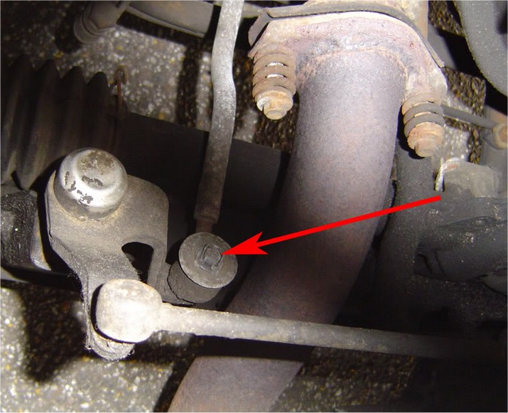

Moje závada byla: Vypadává rychlost za jízdy, zejména při ubrání plynu. Vypadávaly jen rychlosti řazené "dopředu" (1., 3., 5.) nebo naopak jen "dozadu" (2., 4.).
U 205ky, motoru TU s převodovkou MA5 mě tato "porucha" potkala při 100tkm a nyní při 200tkm, kdy už řešení té první bylo skoro zapomenuto. Poprvné ani nyní si nikdo z mechaniků nevěděl rady, ani v autosalonu PEU, všichni mudrovali nad nutnou výměnou převodové skříně, silentbloků ... Naštěstí příčina vypadávání rychlostí téměř nikdy nesouvisí s převodovkou (MA, u BE nevím), ale s kloubem nejdelšího táhla, tj. táhla vedoucího od řadící páky do motorového prostoru. Toto táhlo má na konci, který je v motorovém prostoru speciální kloub, který vytváří napružení a pomáhá vracení řadící páku do polohy neutrál. Zejména v zimě, kdy stříká slaná břečka, se tento kloub vyplachuje a vysychá, guma v něm se stahuje vytváří větší napružení, než by měla.
Oprava: Odstranit pojistnou závlačku a krycí kloubouček, gumu v kloubu promazat, hodně maziva WD ve spreji a řádně prohýbat. Nedoporučuji toto táhlo odpojovat, guma se patrně rozpadne a budete muset pořídit táhlo nové. Případně jsem ještě odpojil jen kratší táhlo, vedoucí k převodovce, odmontoval trojuhelníkový převodník táhel od nápravnice (jeden šroub v plastových pouzdrech, s aluminiovým krycím kloboučkem), vyčistit a promazat vazelínou, rozhýbat a s citem dotáhnut.
Nyní, opět řadím lehce, jako u nového auta :-)
