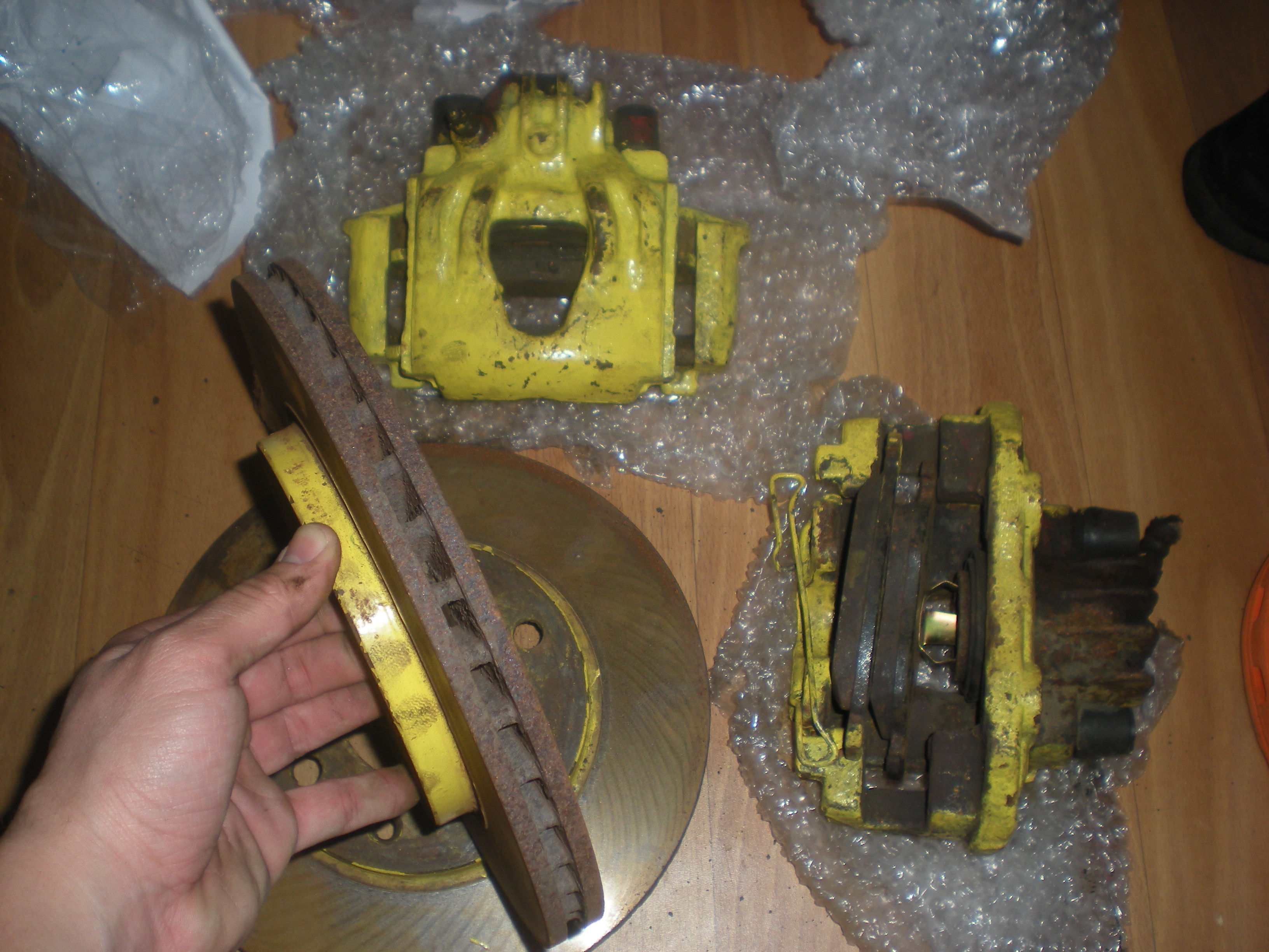

dnes dorazily brzdy 247mm z 306 a predni blatnik od Honzy... :up:
