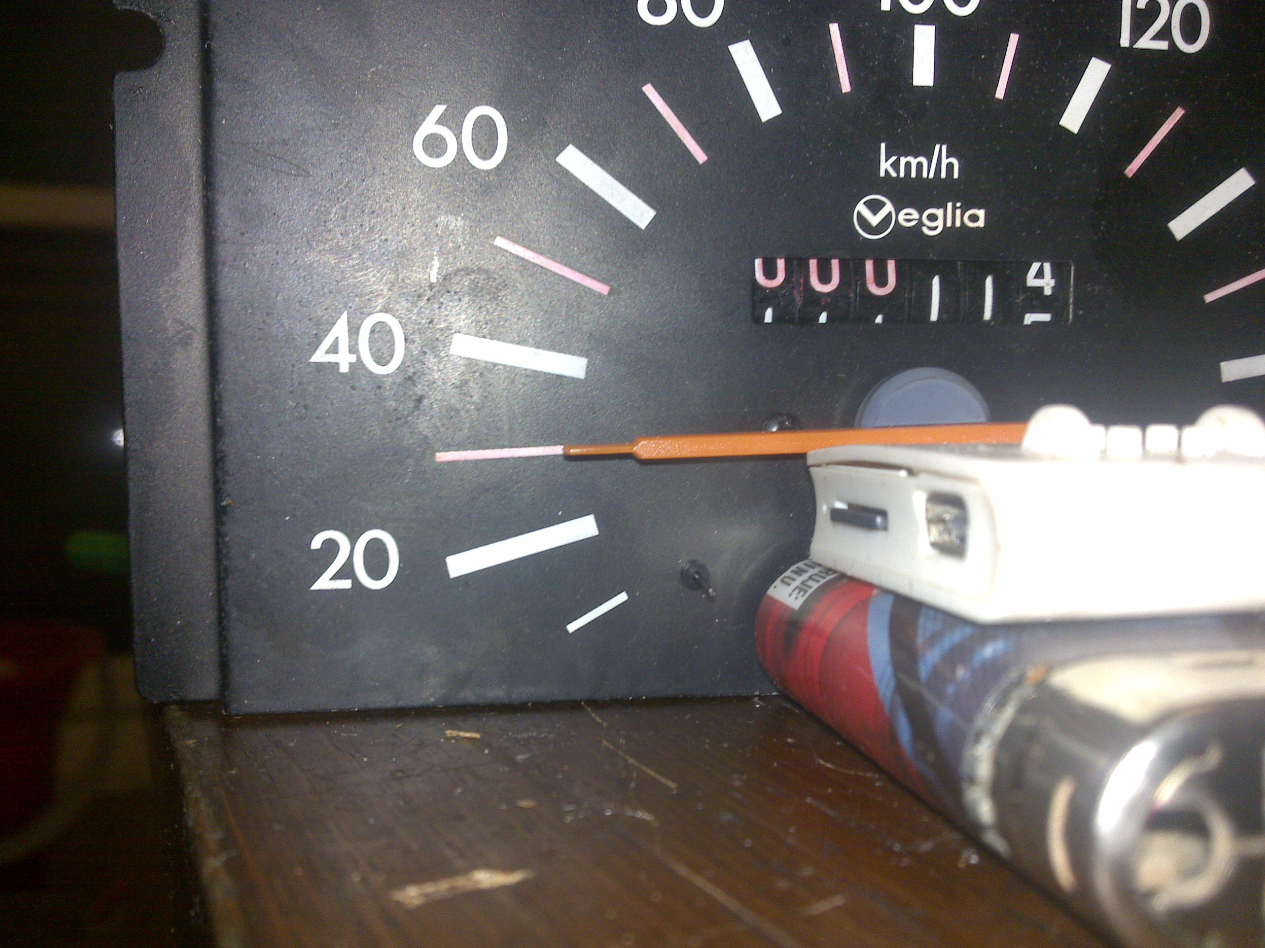

jak jednou sundáš rafičku z budíku tak ju nikdy nenašteluješ z5, jde o pérko který ji tlačí na nulu, pokud to pérko přetáhneš z5 pod nulu tak to rovnou vyhoď.... nevím jakou máte odchylu vy ale mě při 50 km/h ( měřeno na radaru ) ukazuje 60....Oli píše:Myslim ze nie, lebo rucicka sa vracia normalne.
tachometry sem předělával tak že sem si udělal motorek kterej sem šteloval a měřil jeho frekvenci ( měl sem osciloskop ) a zapisoval hodnoty, dal sem polep a vrátil to z5,
Pokud nemáš ani jedno ( spíše nemáš možnosti ) tak ti přikládám fotky, jak by to taky šlo,
Ze zadu jak je ten magnetek je taková mistička, ta hejbe s rafičkou, rafičku dáš třeba na 30 za hodinu a šprajcneš ji, pak ju sundáš dvěma šroubovákama které otočíš proti proti sobě! Musí být tak jak píšu jinak hrozí dost reálný pohnutí s rafičkou a jsi v pííííí....
pak ju zase vrátíž z5 na hodnotu 30 a zamáčkneš....
Jednoduché :-) Chce to dělat opatrně, pár sem jich zničil....
jestli budeš mět zájem tak bych mohl vymyslet motorek a zapsat hodnoty :-)
Když to budeš dělat tak mi písni jak ti to šlo :-)
