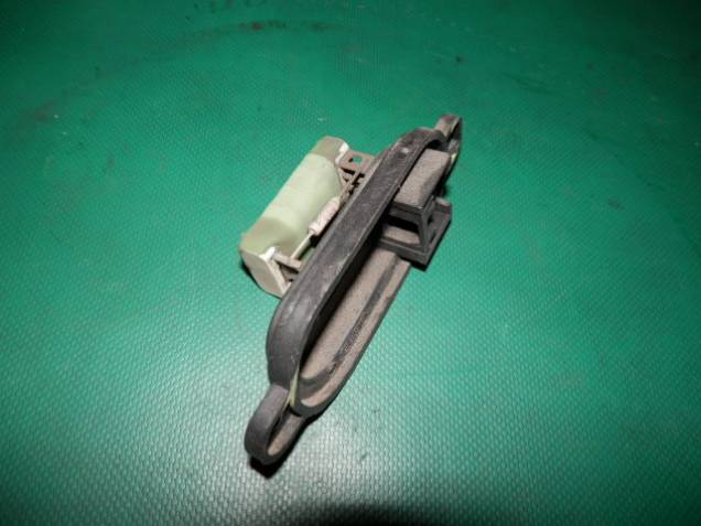

Příspěvek od lego2005 »
tohle je ono? :DDD

Re: topeni
jo je to ono, a nezbude nic jinýho než vzít multimetr a proměřit to
jj zmerim ale budu muset koupit novej asi dekuji
