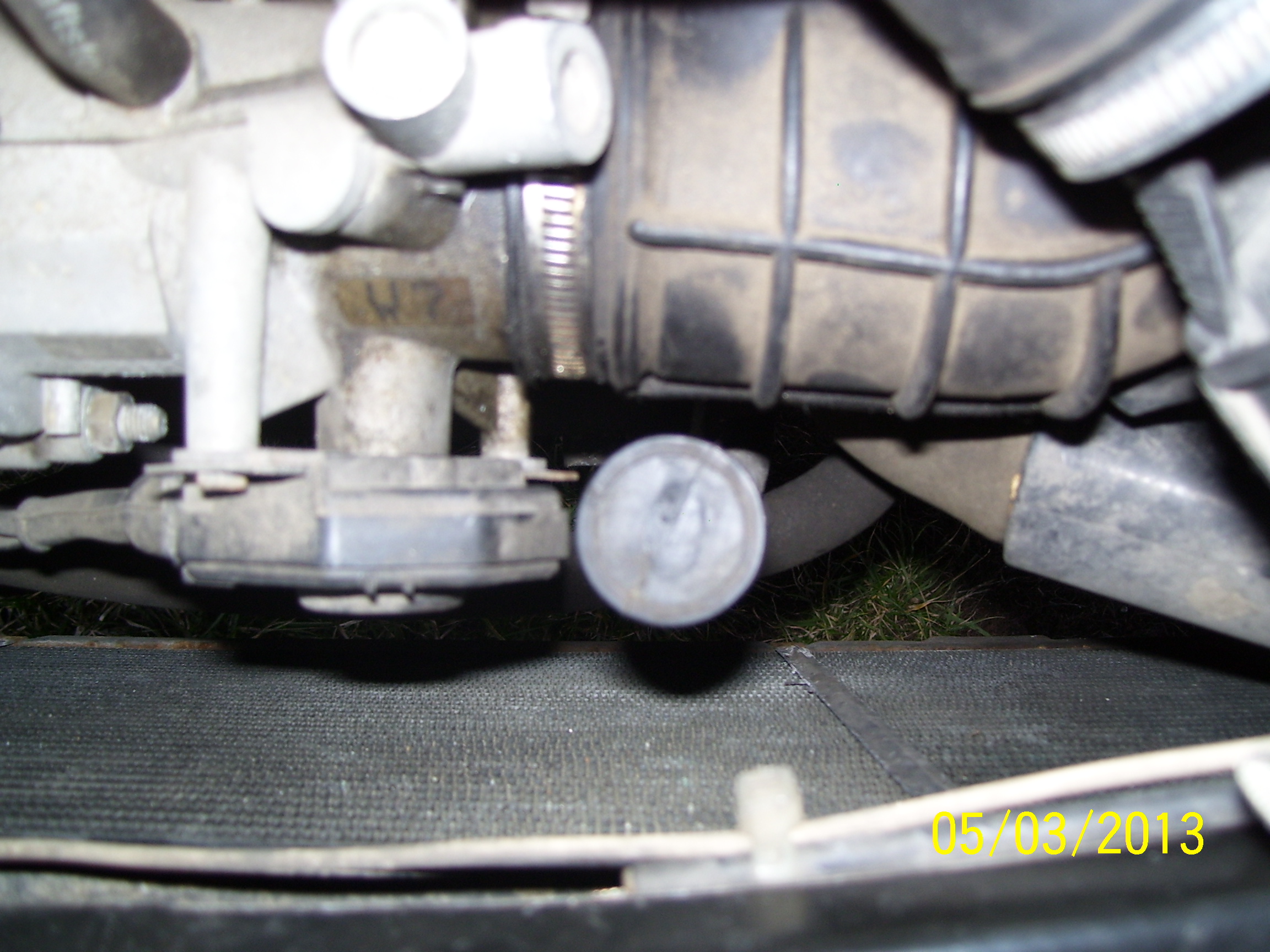

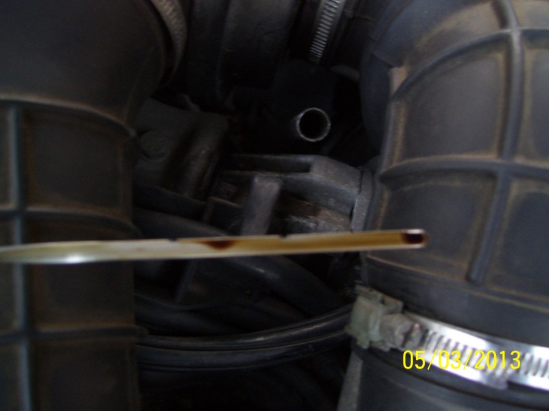

Ahojte chalani , ak je prutka zatačka do prava alebo ak idem z kopca a prutšie pribrzdim tak sa na chvilu rozsvietia kontrolky (STOP OLEJ A TEPLOTA )HNED Potom zhasnu vie mi niekto povedat prečo? robi to asi 2dni ešte sa chcem opytat su 2 risky pozri obrazok 1riska (neviem na čo sluzi asi prevodovka ) olej tam je 2riska je asi motorovy olej a oleja je dost aj voda v chladiči je :myslim: dik za pomoc ;-) Peugeot 205 1905cm3 1993 automat benzin. Prevodovka radi normalne (ani necitim preradenie) :car:

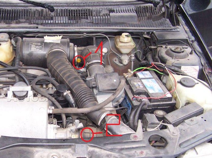

JKedna riska je na olej v motoru a jedna na olej v prevodovce.
To že se Ti rozsvicuje kontrola, je malá hladina oleje v motoru.

Prvá riska so žltým špuntom je na olej v motore a to ak sa ti rozsvieti znamená nízku hladinu a v zákrute sa ti odleje olej vo vani
Druhá s čiernym špuntom je na olej v automatickej prevodovke a meria sa pri naštartovanom motore
