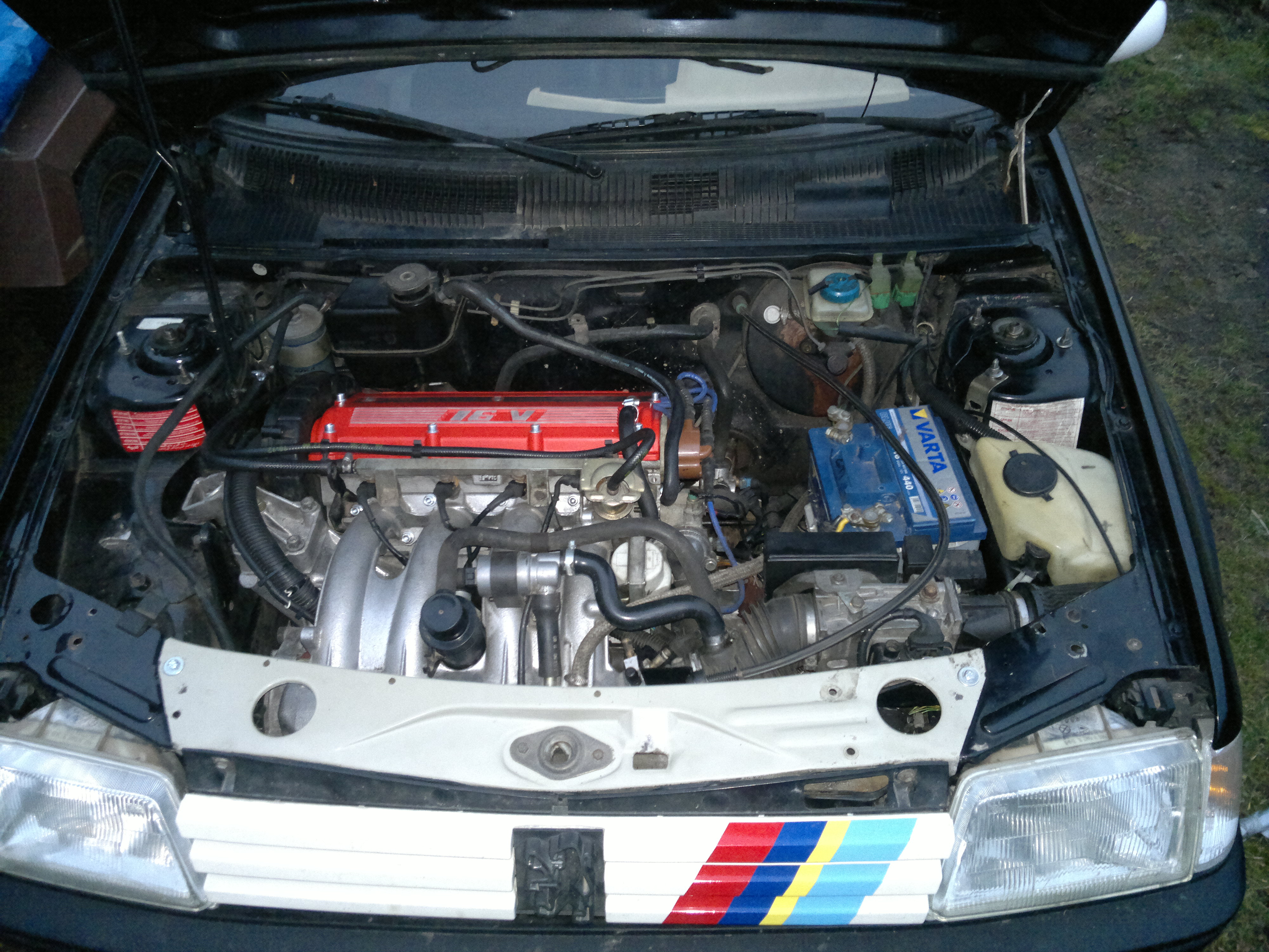

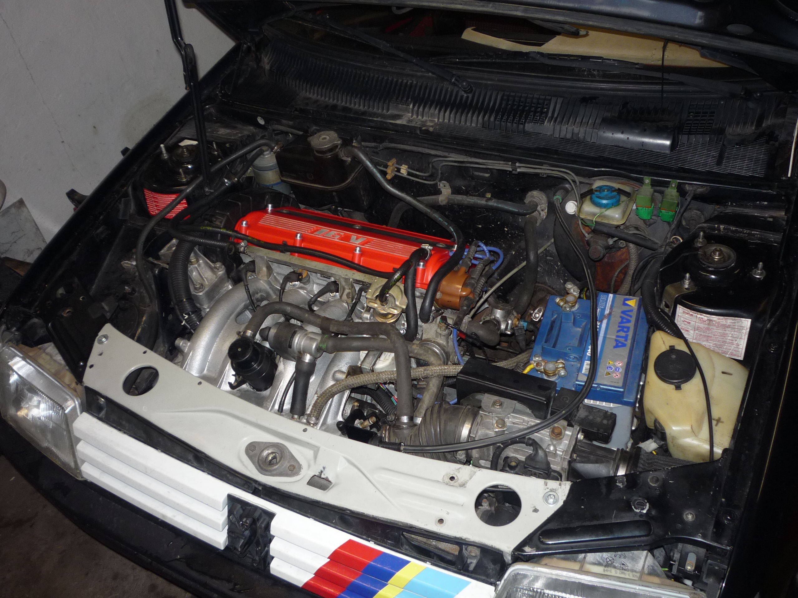

s černou expanzkou tam je místa na rozdávání :up:
Re: Gti a hadrák :)
a už vrčí. na volnoběh jede tak na 3,5 válce, ale jak se trochu přidá plyn, tak je to OK. to bude zas nějaká kravina. video bude za chvíly

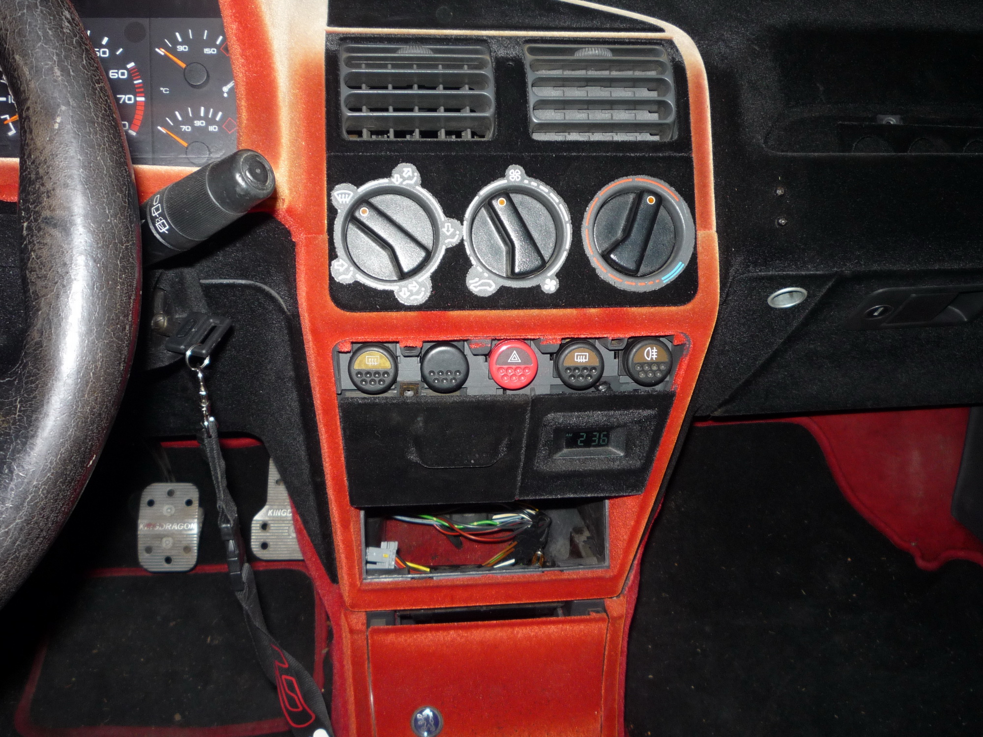

dál jsem pak doskládal introš, doplnil jsem tlačítko na ovládání sahar a zhruba nastavil geometrii.
