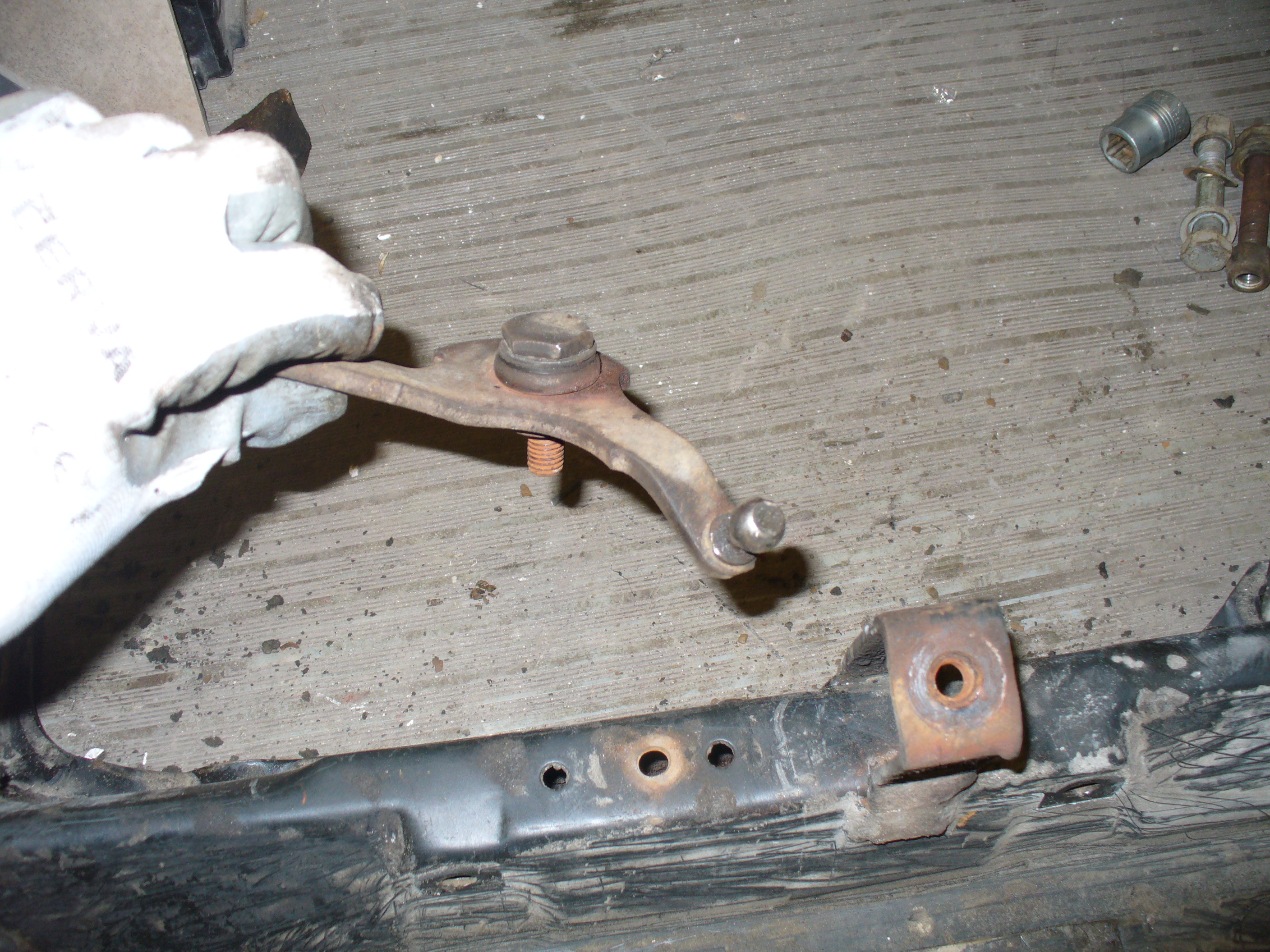

Ahoj mam dotaz co je to na prvnim obrazku?

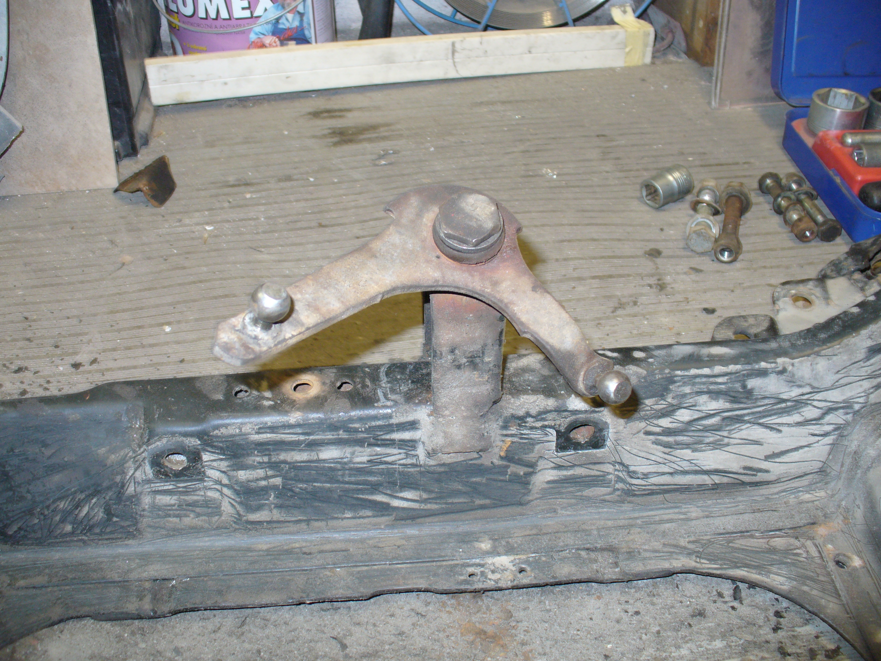

A pak na druhe fotce je napravnice a je tam nejaky tahlo razeni ale ma to vuly a nejde to nijk stahnout,mate s tim nekdo nejakou zkusenost?
Jo a ty kratka tahla co tam sou a jaji ty plastove klouby (vnitrky) da se to sehnat? nektere mam vypraskane a poskozene :-(

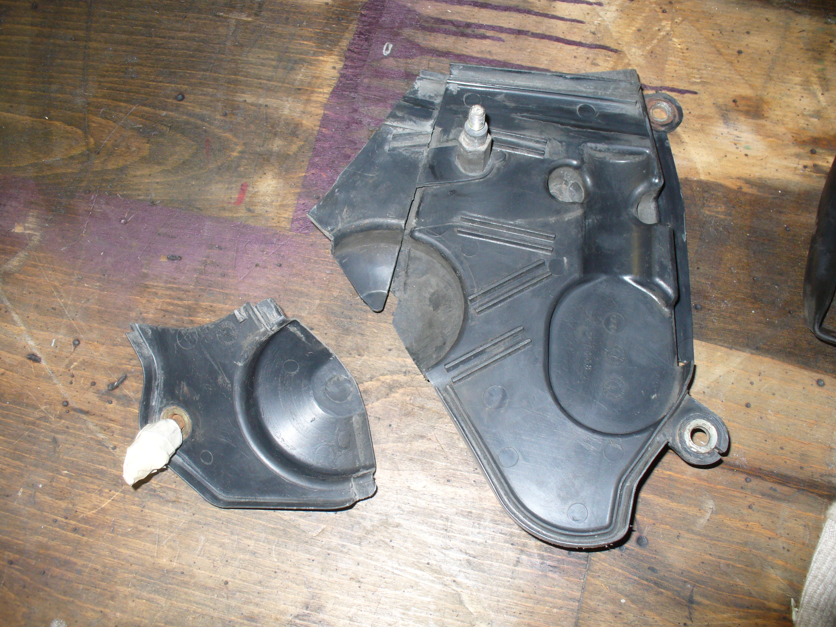

Jo a pak cerny plasty co zakrivaji rozvody prijde mi ze kus je ubrouseny mrknete se nekdo zda je to v poradku nebo bych mel schanet jine? :-D

kloub razeni
kloub razeni
Nemate nekdo? pri demontazi sem to poskodil :-(
je to cele? prijde mi ze cast chybi :-(
jako by byl kousek ubrouseny :-D ??

1.to první je regulátor brzdného tlaku pro zadní nápravu.
2.táhlo myslíš to dlouhý od řadičky s plastovýma pouzdrama?to by mělo jít vycvaknout silou
3.táhla se dají sehnat v peugeot ale stojí ranec,to nejmenší cca 600kč(lepčí si koupit závitovku a kloubky a vyrobit si je
4. nevím asi záleží na tobě,ale asi bych dal jiný

Ta páka na druhý fotce jde sundat krásně,když povolíš tu matku :m: pak to jen stahneš .A zbytek záleží na tobě jak moc chceš investovat.Táhla sehnat z jakýhokoliv starýho peugeota a přizpůsobit délku.

K tomu regulatoru zadnich brzd,jak to funguje kdyz je to jen "valecek"? Kdyz sem se s tim setkal u jinych aut meli to na zadni naprave a bylo to napojene prez tahlo a pistek a dle zatize ni vozu to fungovalo,ale toto?
No to je jedno,hlavni je ze to brzdi :-)
K tem tahlum,tahla sou v pohode,jde mi jen o ty "plastove" vnitrky ty sou jiz celkemKO a rozpraskane...
A k te druhe fotce,myslis sem utahnout,omlouvam se,vim ze to jde rozebrat nejsem hlupak ale kdyz to sundas tak ten sroub je na tom "nalisovany" a porad to hrka tak ze i kdyz to dotahnu nejvic co jde ma to vuli jak kdyby to nebylo dotazeno....

zde je to videt

Tak to je divný,já měl na tom šroubu zesílený tělo a na tom to jezdilo :myslim:
