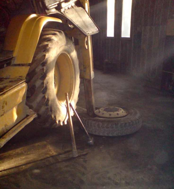

Tak přijeď přezout k nám renme mám profi wercajk ... Ale spíš se specializuju na kola větších rozměrů (viz. Hugovy balony ) ...renm píše:jo? Tak v pneuservise mi je vždycky dobře dodrápali...Po přezutí jsem pak musel znova stříkat...
