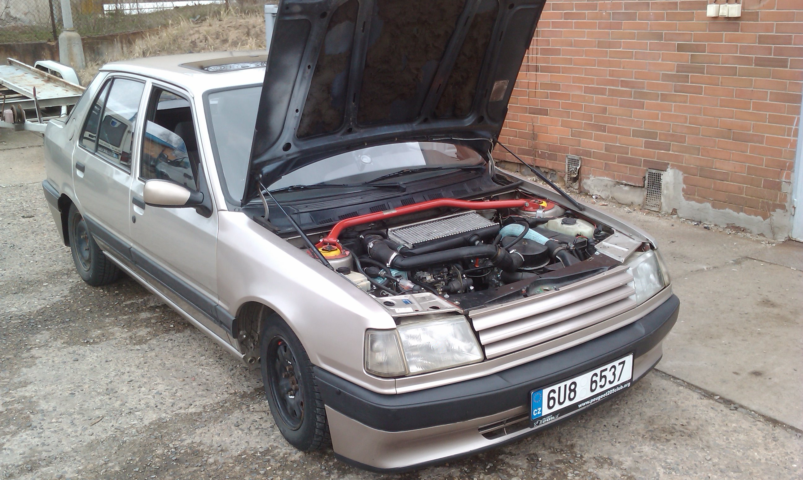

Vypada to dobre
jak si tam pridelal ty vzpery ??

jen se na origo šrouby navařily ty kuličky na kterých drží ten píst a ty byly taky z 306Čermiss píše:Vypada to dobrejak si tam pridelal ty vzpery ??

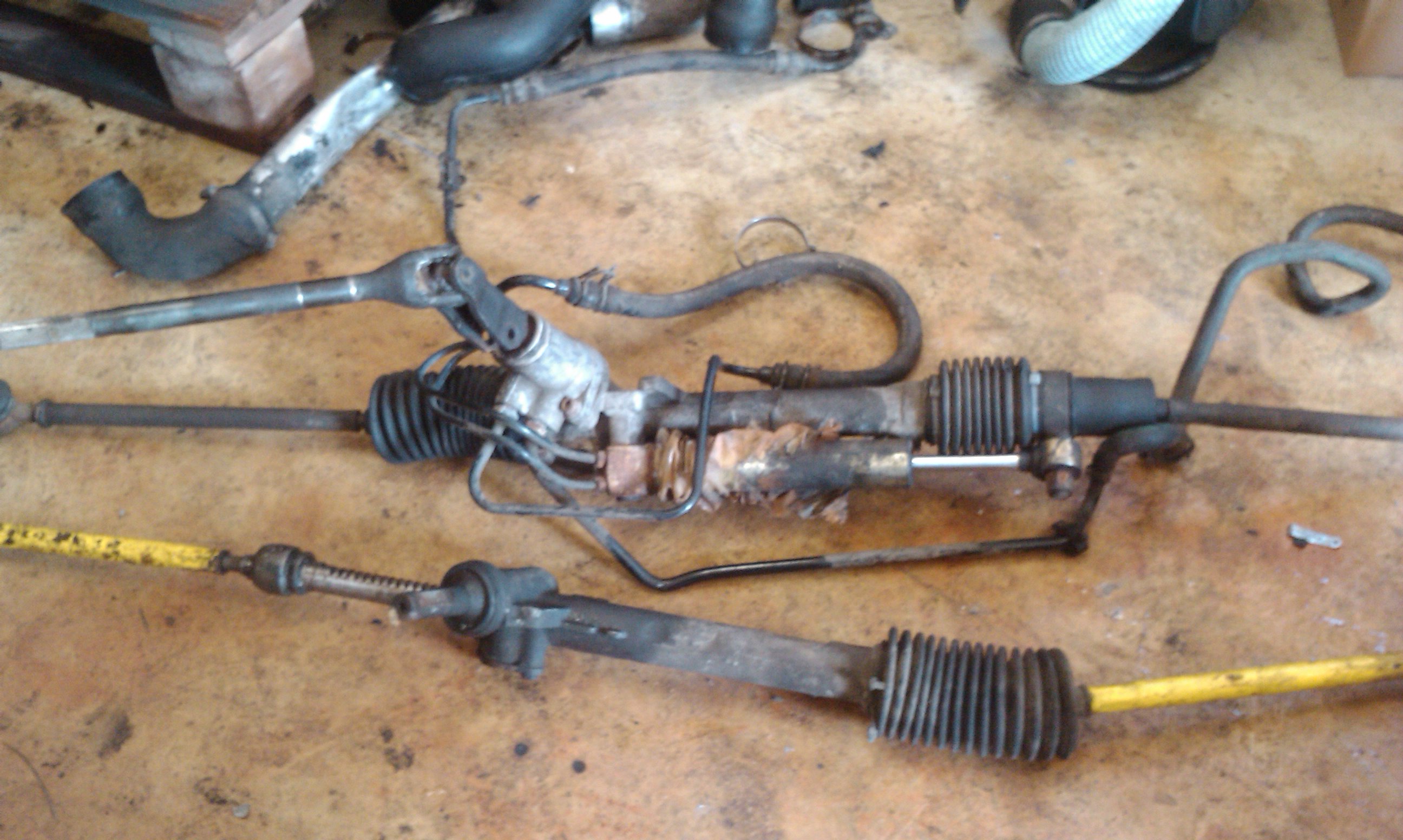

Dnes dovozeno komplet servořízení díky Lukáš309
a přestavba na td může začít

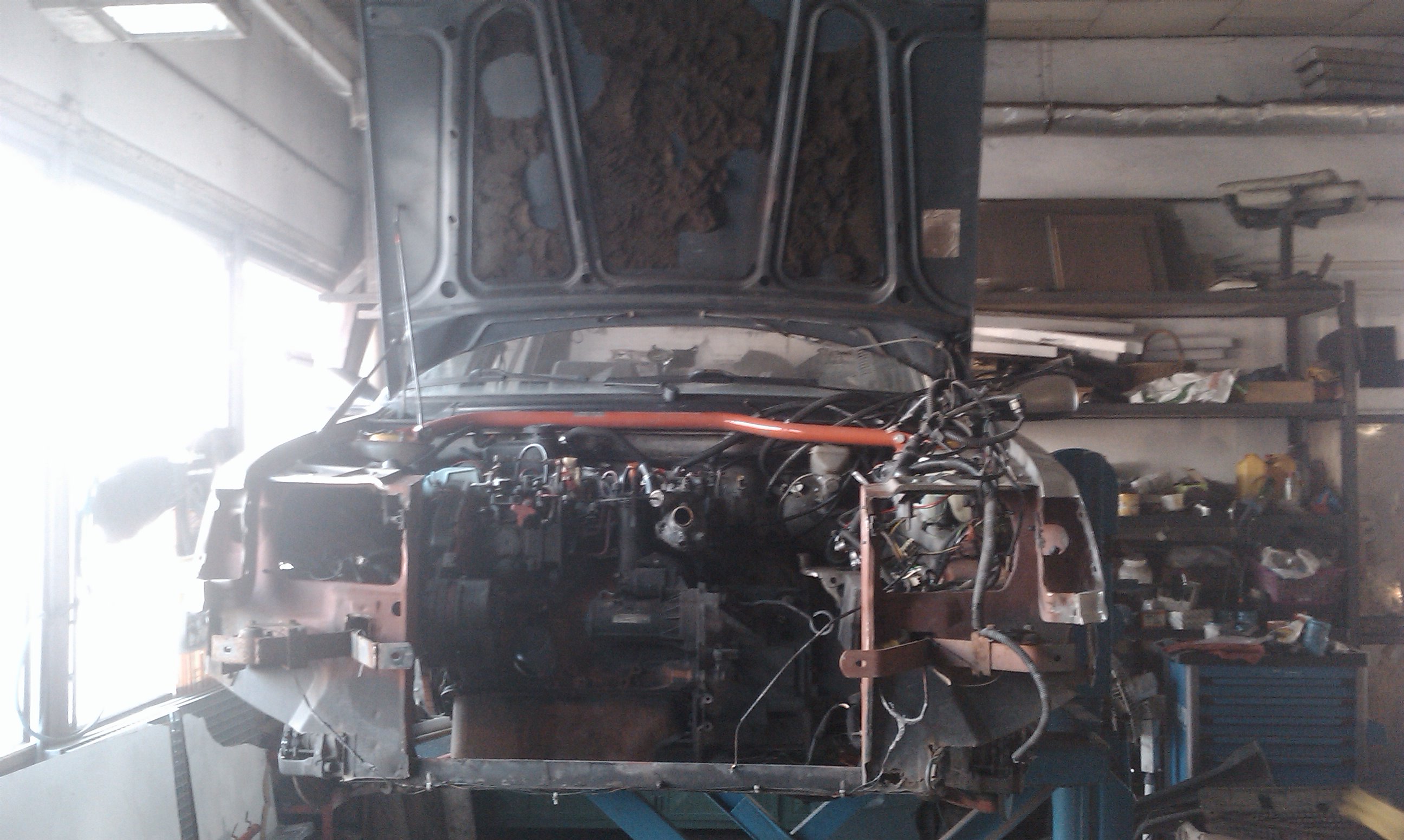

Re: Peugeot 309 1.9D Vital
auto je už na dílně a dnes bude atmosféra na paletě

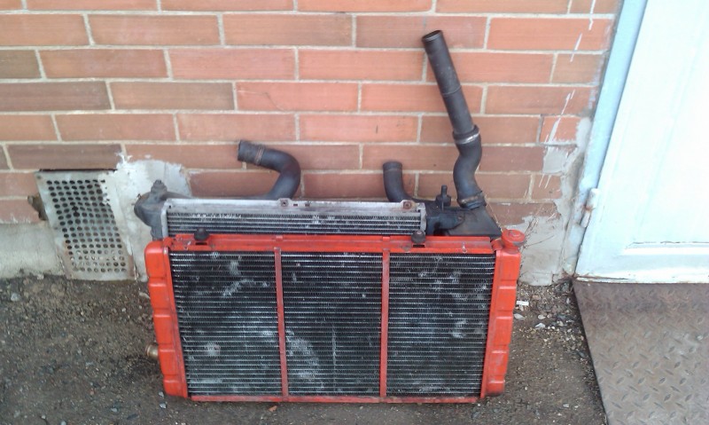

podařilo se mi sehnat chladič i s intercoolerem z opel astra 1.7TD

na délku pasuje přesně
akorát se bude muset trochu upravit vedení vody...

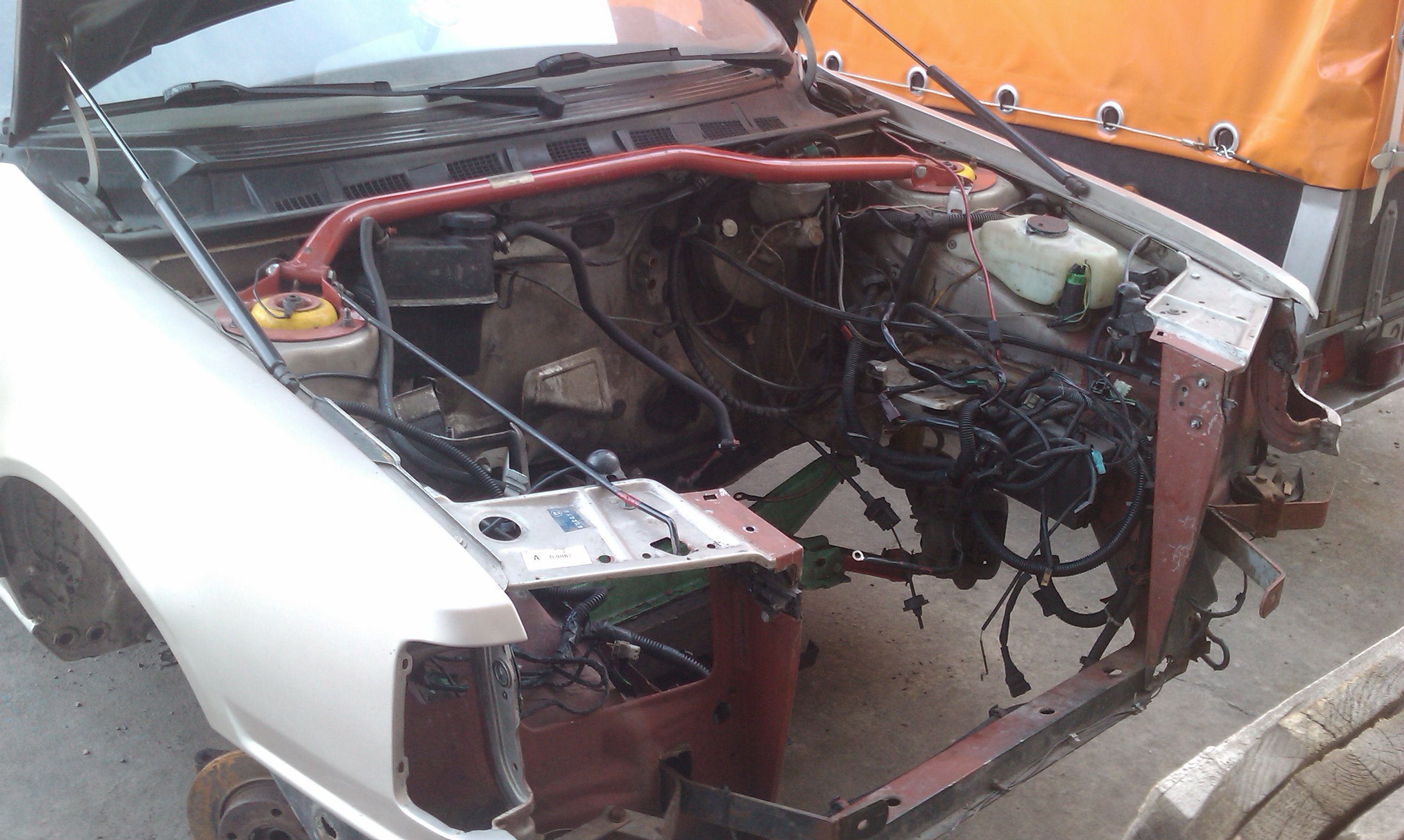

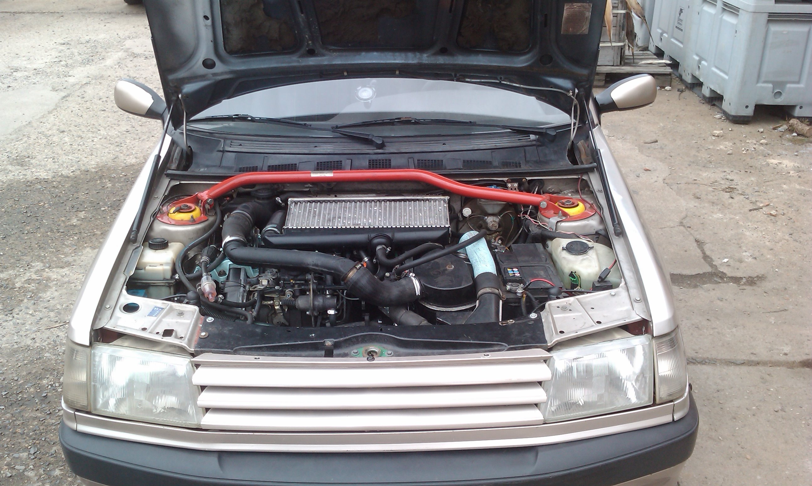

a takhle to u mě ted vypadá

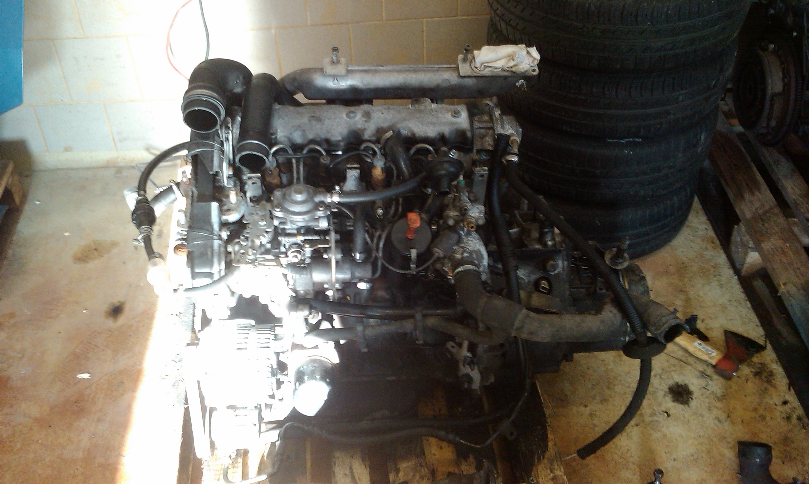

připravené td na montáž

a čekatel na nový motor

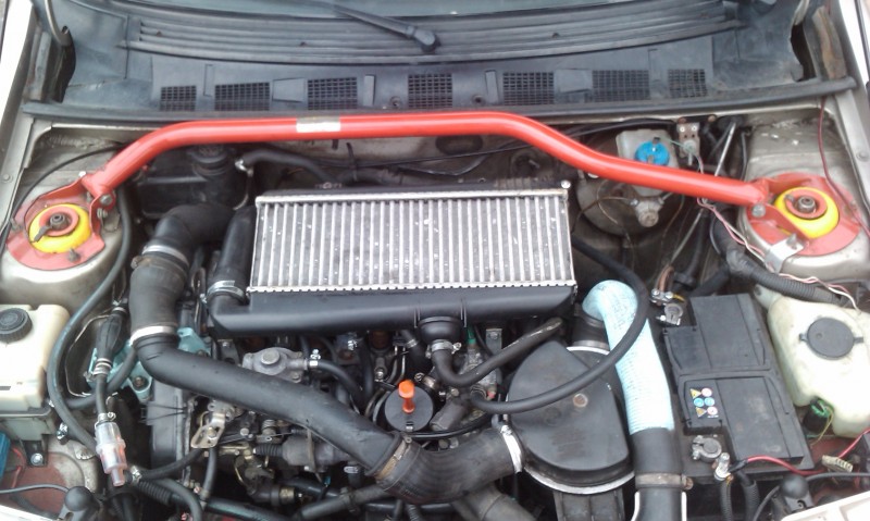

Tak už zase jezdím se servem a pár konma navíc
a jak to jede?
