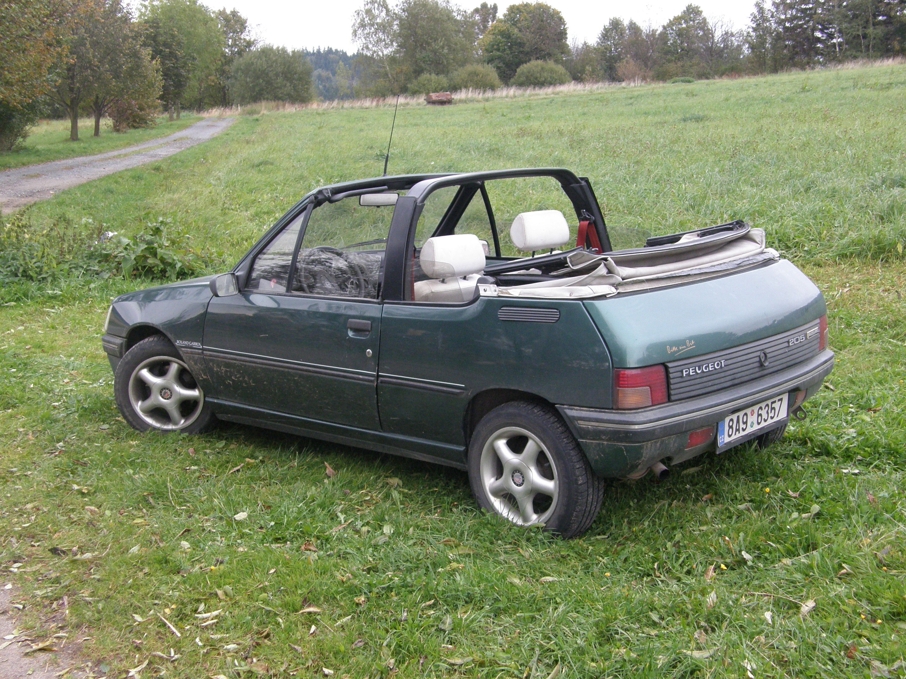

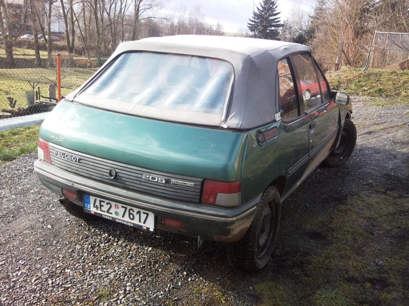

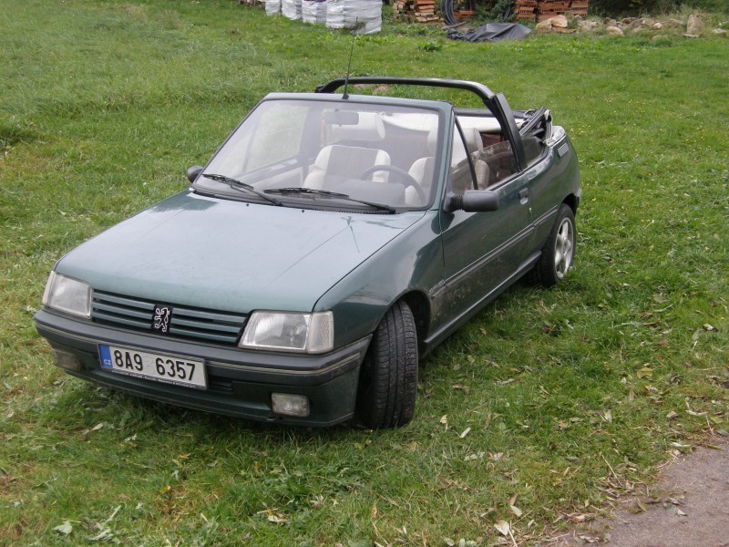

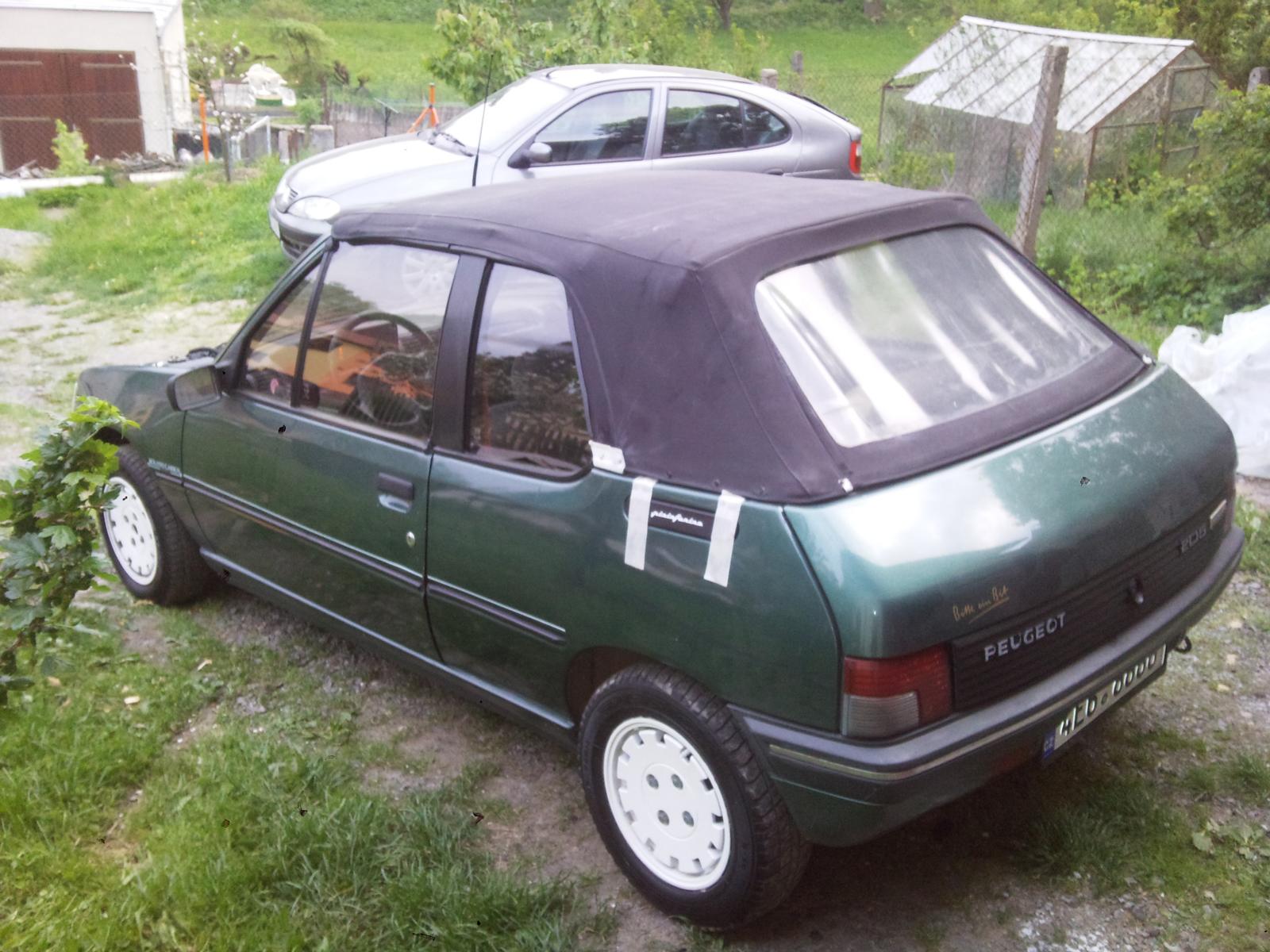

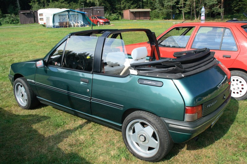

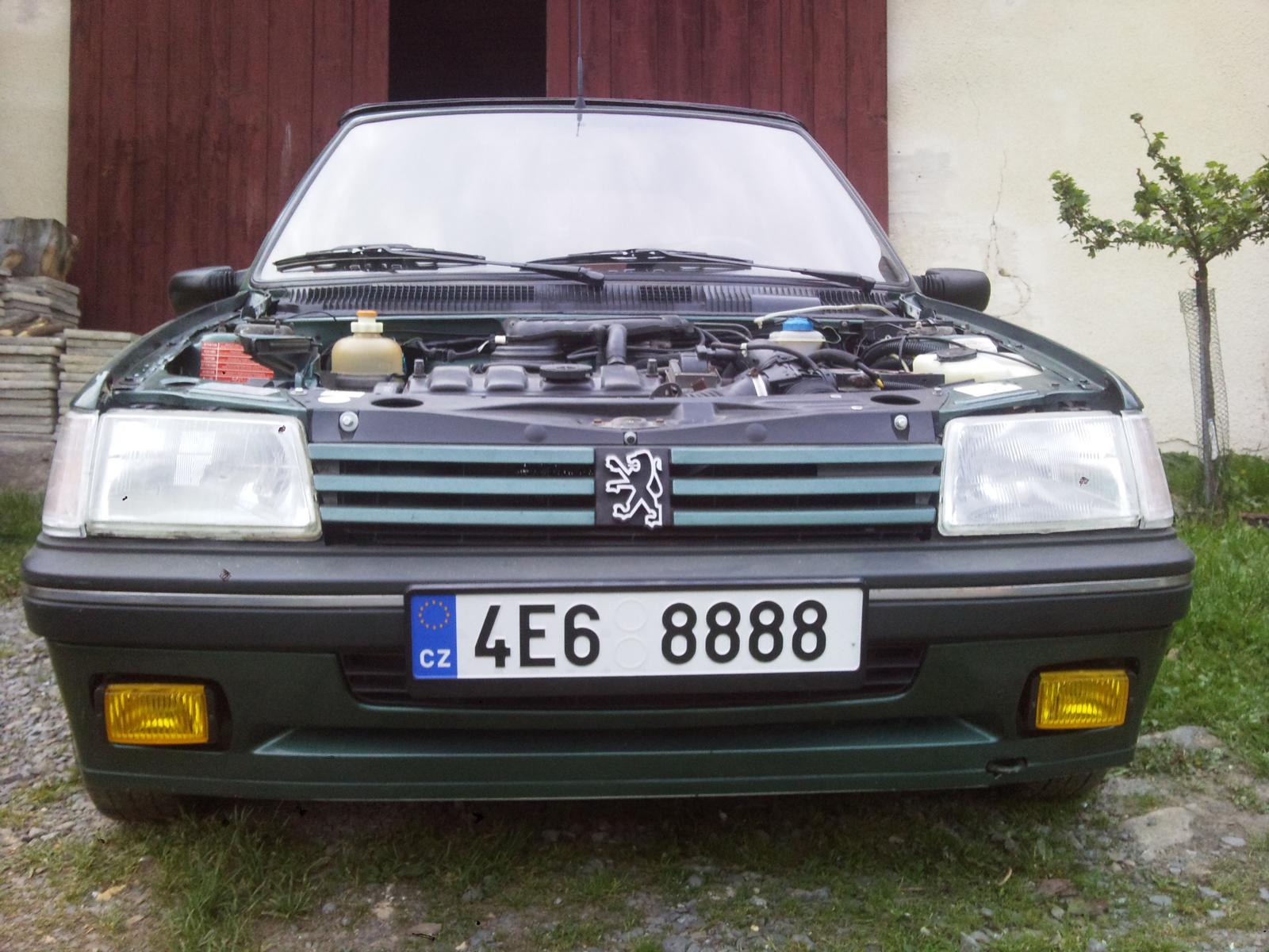

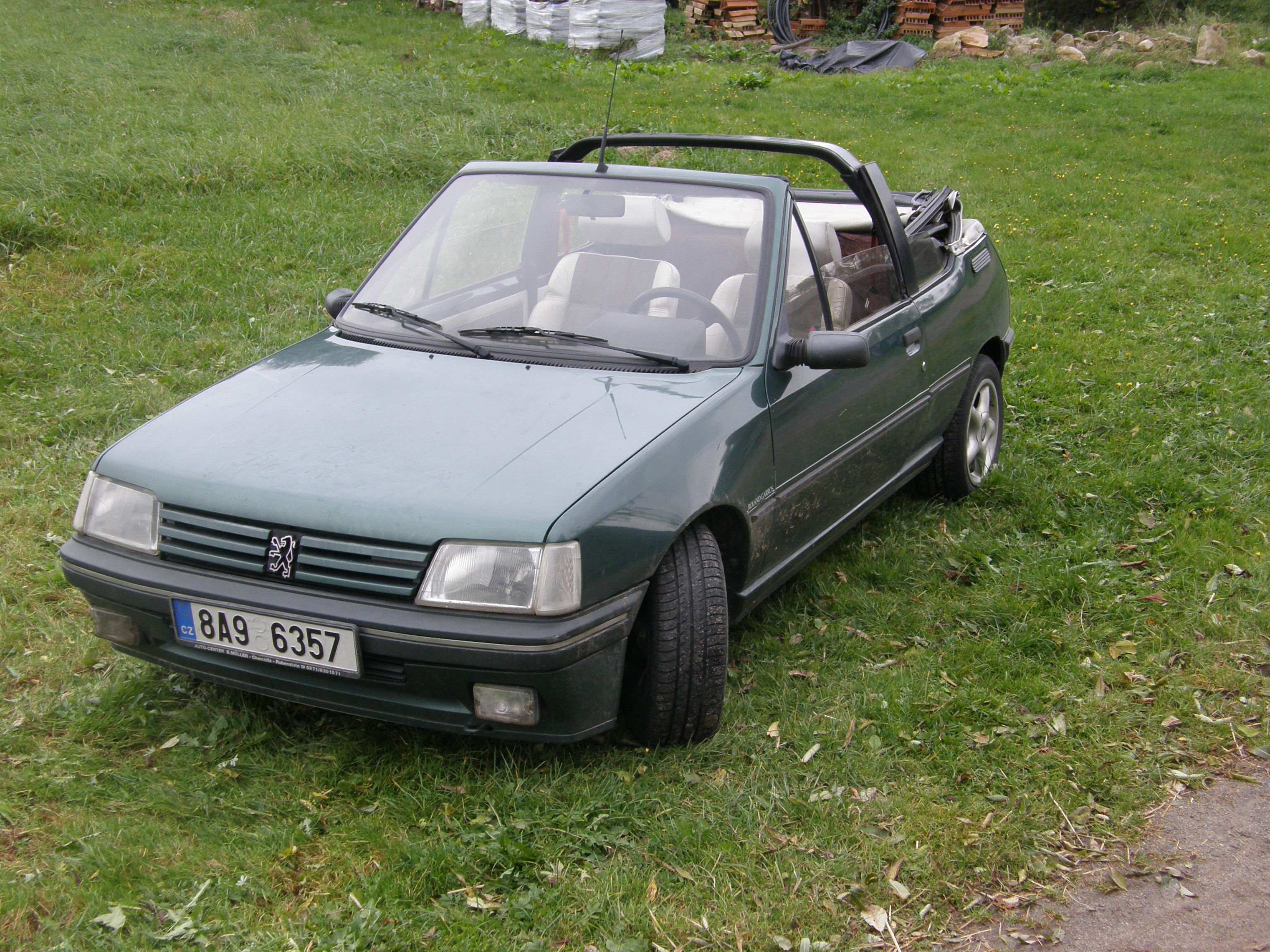

Nový rok mi přinesl dárek v podobě tohoto cabria. Vlastnil ho můj kamarád akorád časem o něj přestal mít zájem kvůli času, tak jsem ho do svého vozového parku přebral já
Auto dostalo dost investic v podobě nové střechy,motoru, také doznalo dost opotřebení v ostatních dílech. Tak a bude na mě jak se s tím vypořádám. Chtěl bych vrátit autu původní krásu a pečlivě se starat o něho, nebot je to podle mne jedno z nejhečích provedení v 205 a stojí to za to!

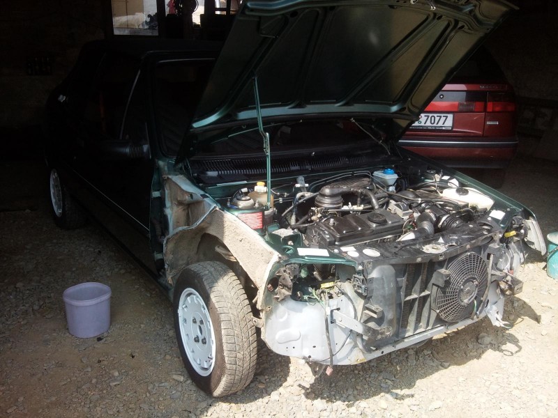

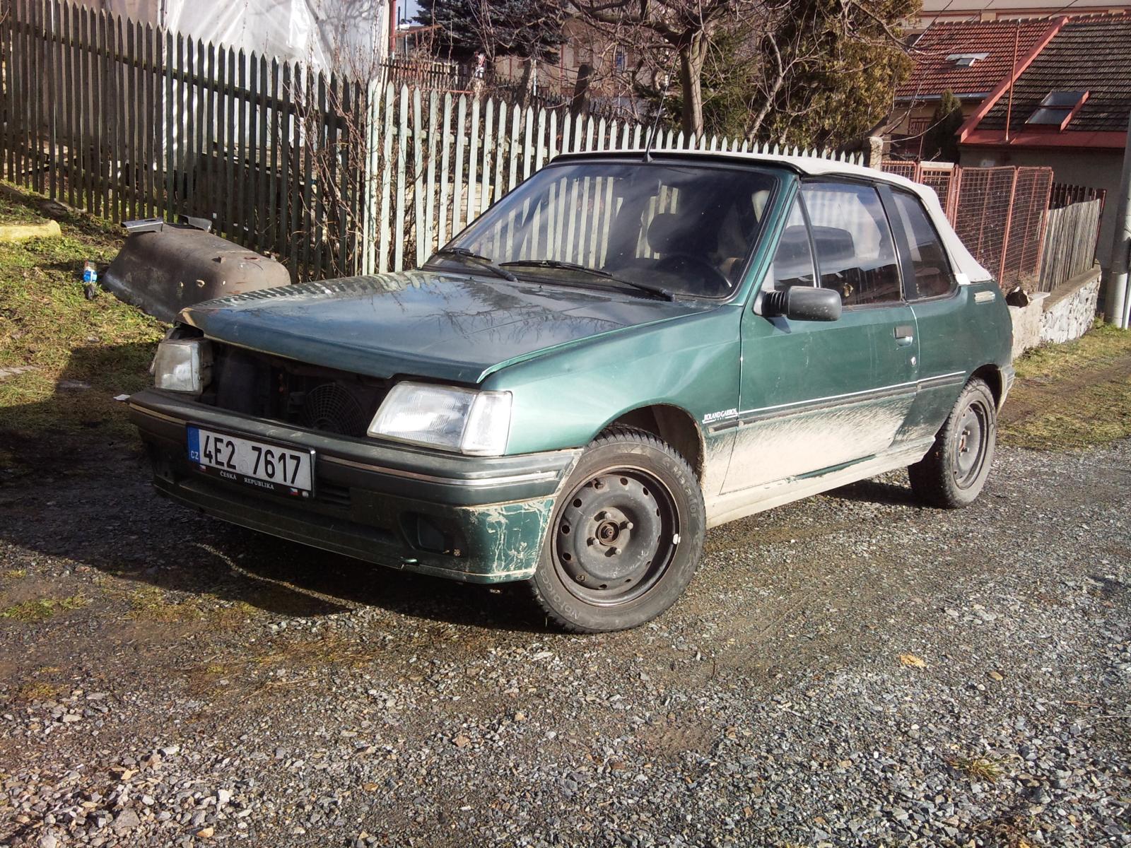

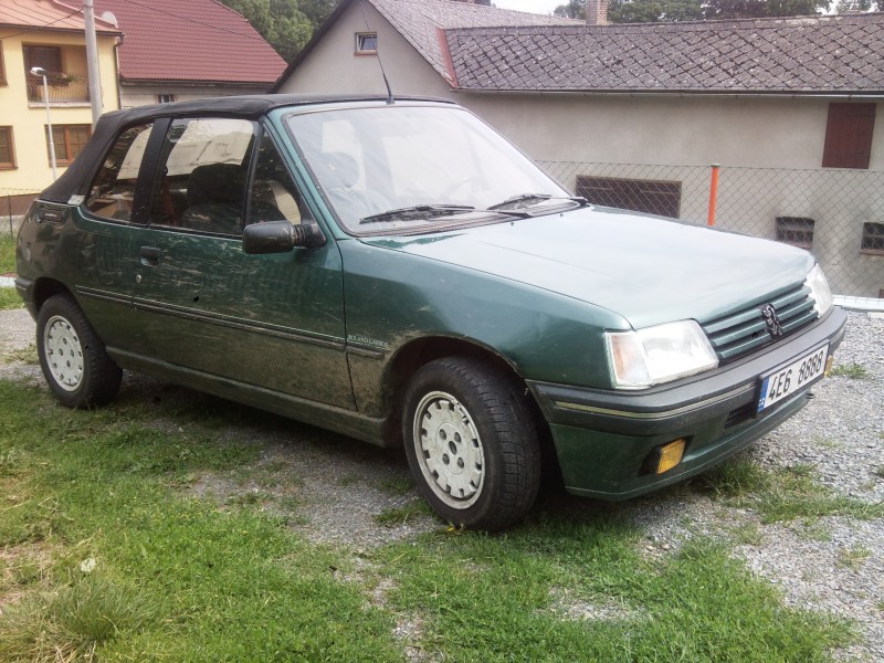

Aktuální stav ke dni 31.1.2013

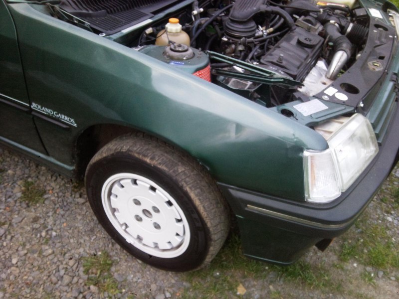

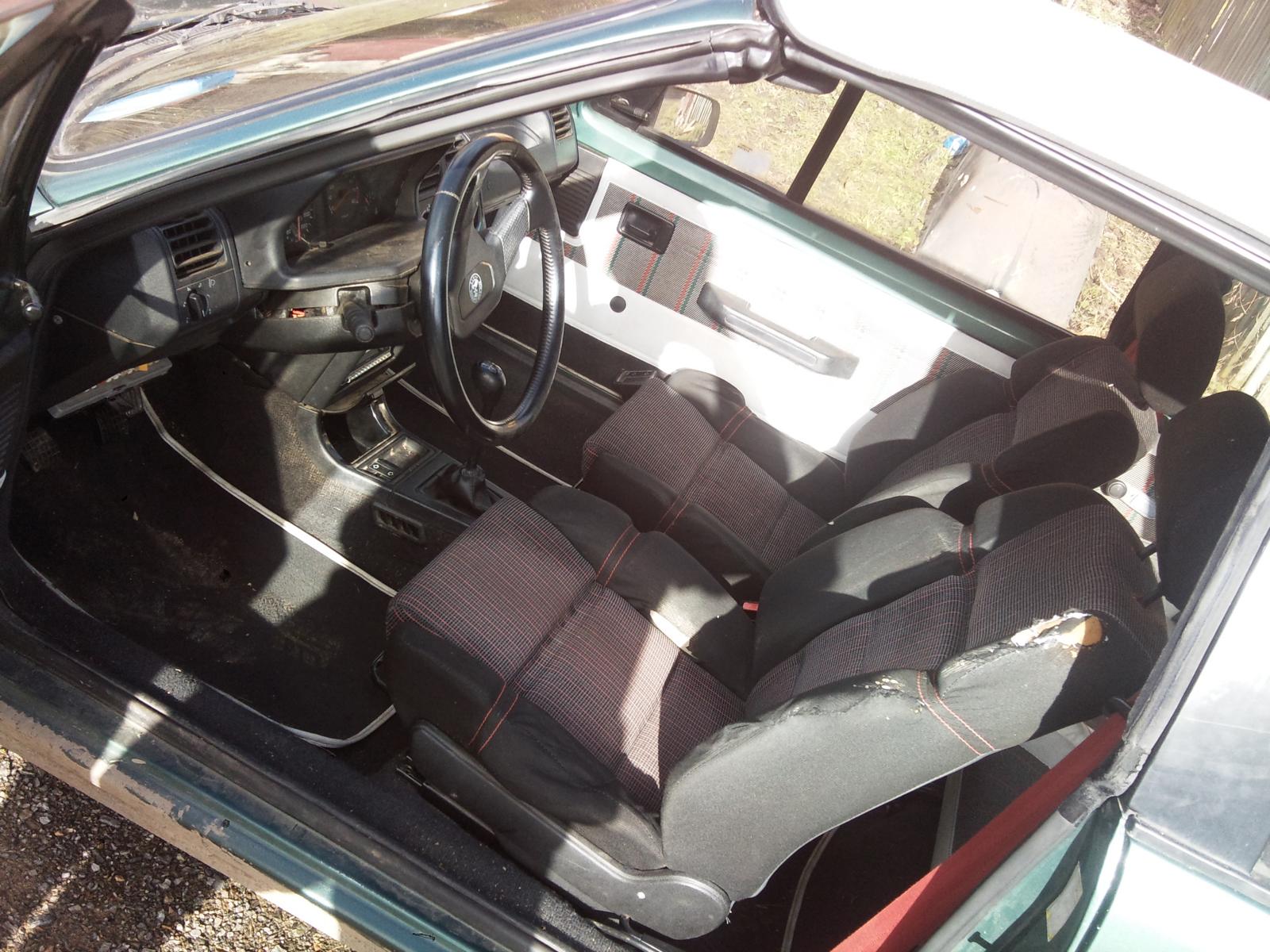

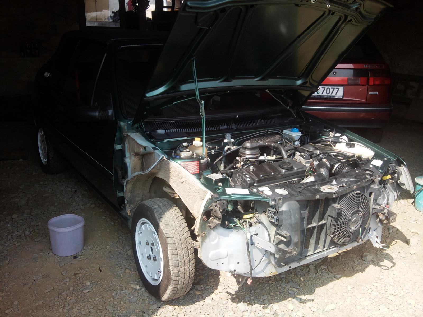

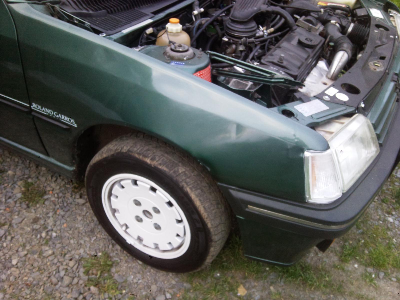

Auto od min. majitele dostalo ráno o ráz dřeva na pravý přední blatník. Odnesl to "pouze" blatník a ten skončil dost špatně, naštěstí se mi ho po případnou dobu dokud neseženu nějáký jiný trochu vyrovnat a umístit nazpět. Interiér je celkem dost zašpiněný a bude to chcít očistu komplet celýho auta. Bohužel sedačky jsou v hrozném stavu, tak uvidíme co se sežene. Auto dostalo místo v garáži, tak tam musí přečkat do jara a začne se na něm dělat

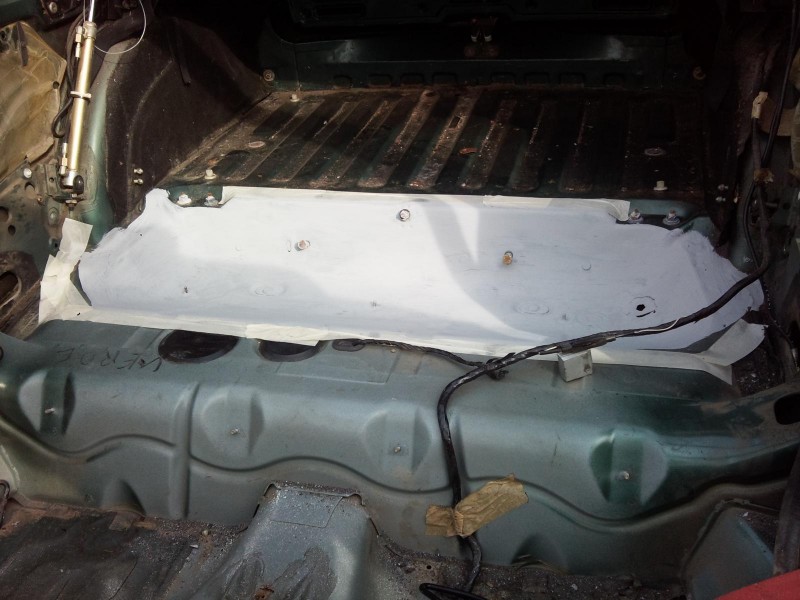

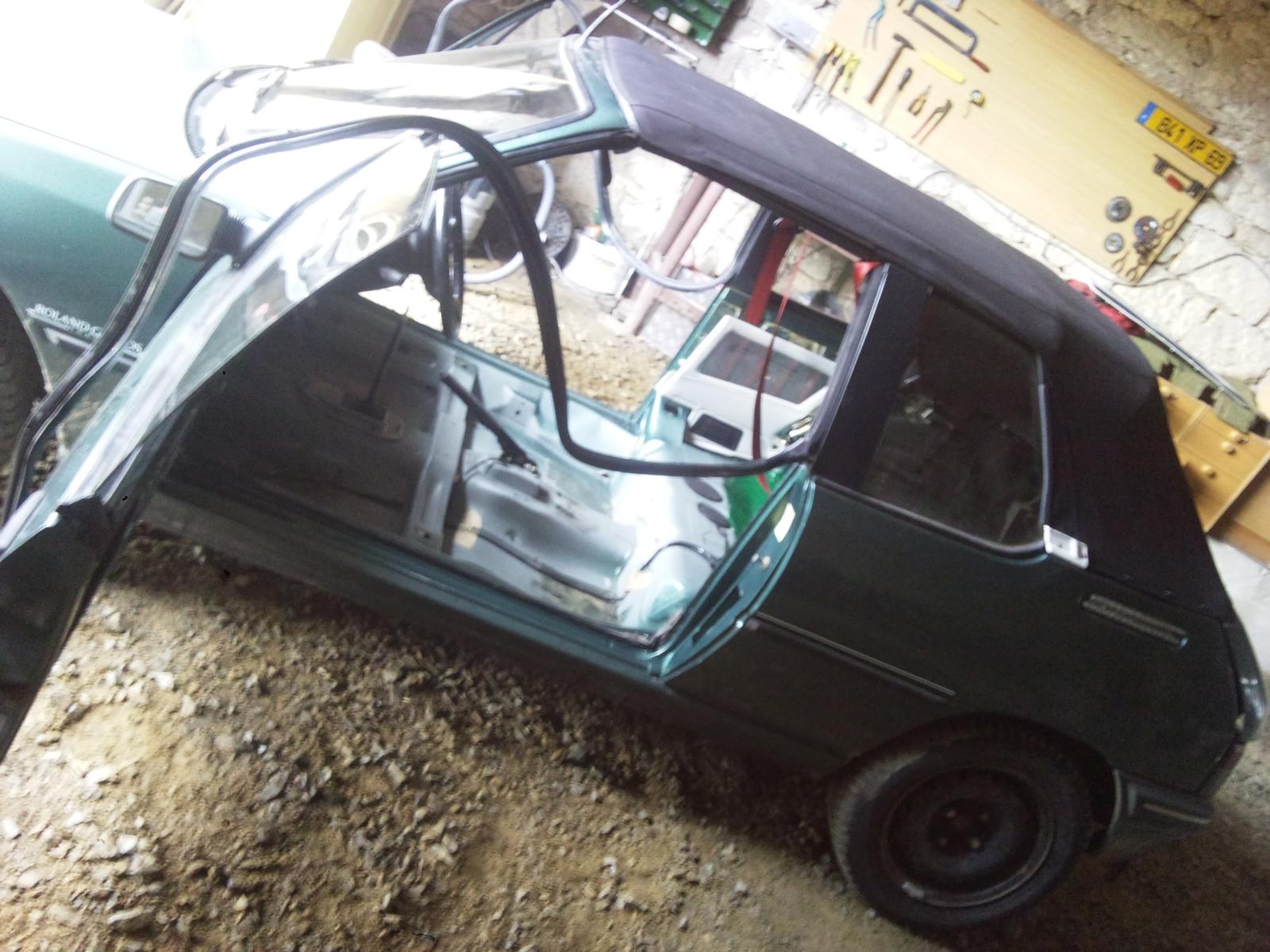

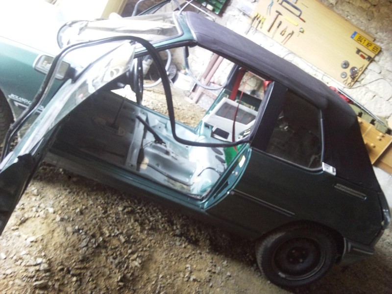

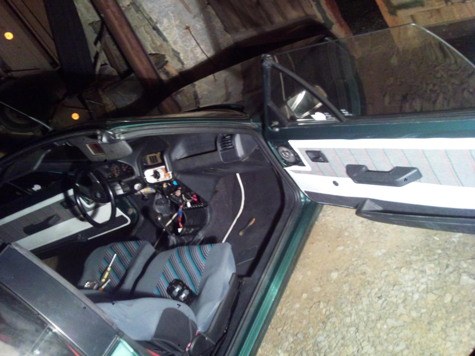

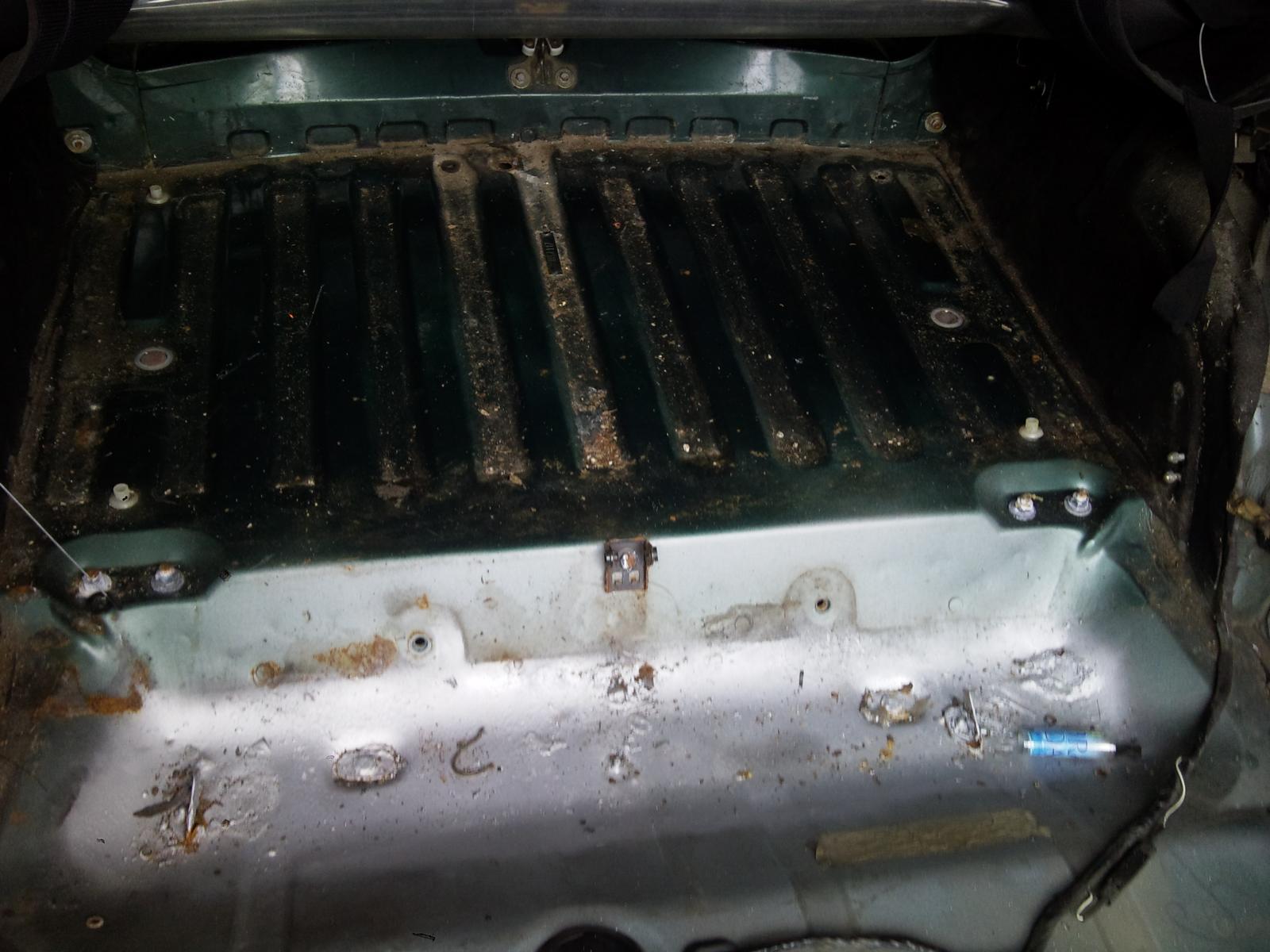

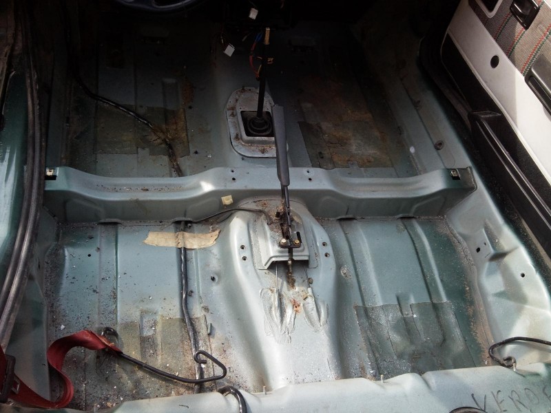

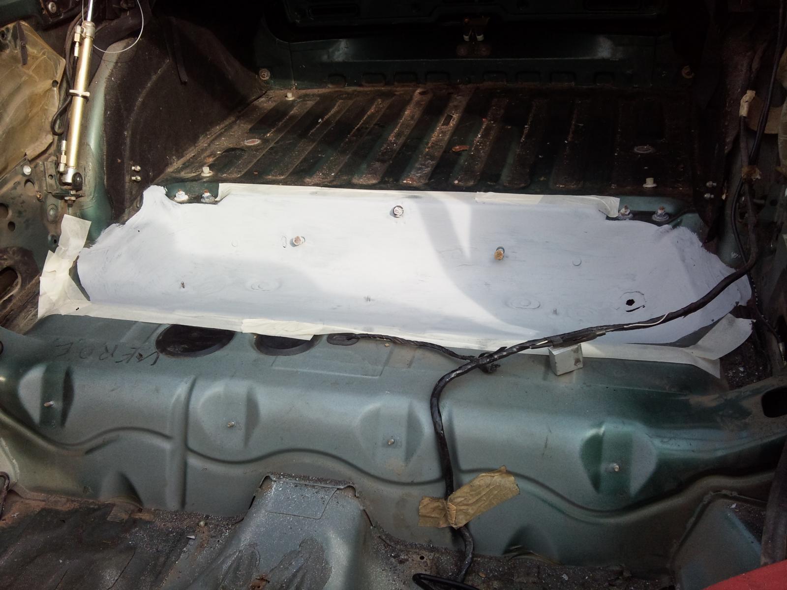

Venku se konečně udělalo hezky, tak jsem mohl začít s rozebíráním a renovací RG. Je v to nezkutečnej svinčík, ale myslím že výsledek bude stát za to
Podlaha až na místo pod sedačkama je jako nová, stačí vytřít hadrou

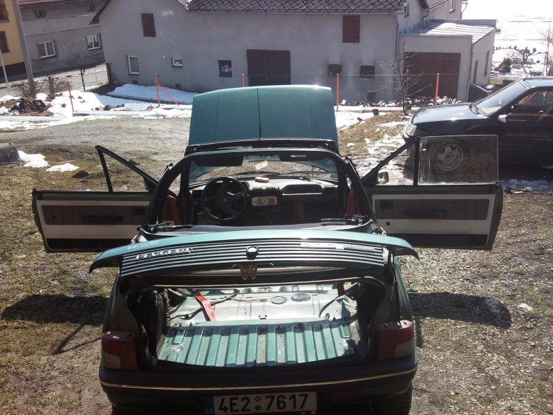

Tak rozebrání/složení a vyčištění interiéru mě zabralo cca 30 hodin, né moc pěkné práce ale výsledek bude stát za to! Sedačky jsou zatím z gti a koupil jsem zatím potahy v Garros odstínech než budou přední po renovaci. Té práce na autě je fakt moc a doufám že se s tím vším poperu a v létě si budu jen užívat radosti s tímto autíčkem

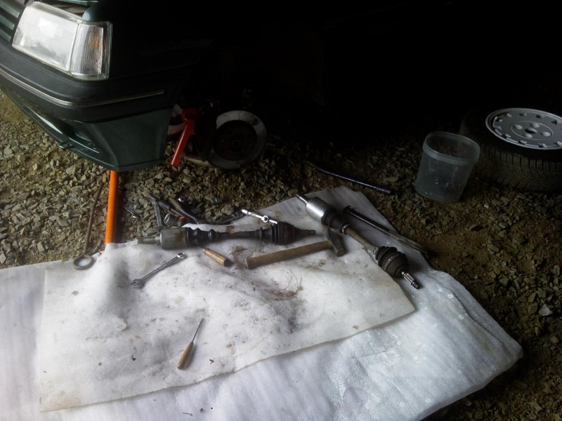

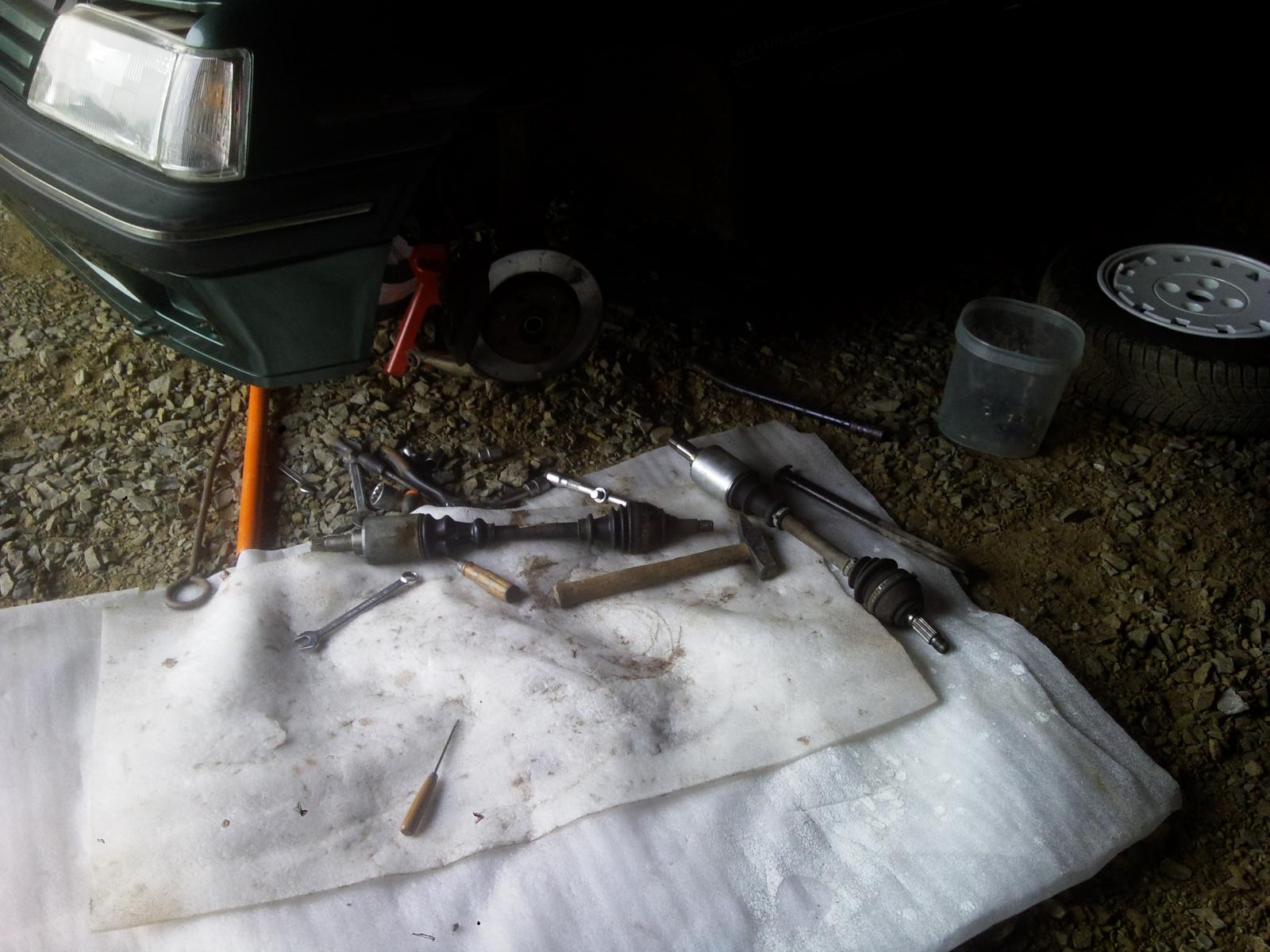

Dnes vyměněna levá poloosa, za kloudnou. Stará už měla něco za sebou. Dále jsem se pustil do výměny bouraného blatníku. Podařilo se mi sehnat originál RG ale taky to není nic Top, ale lepší jak stávající, tak jsem kuchnul při tom rovnou i předek

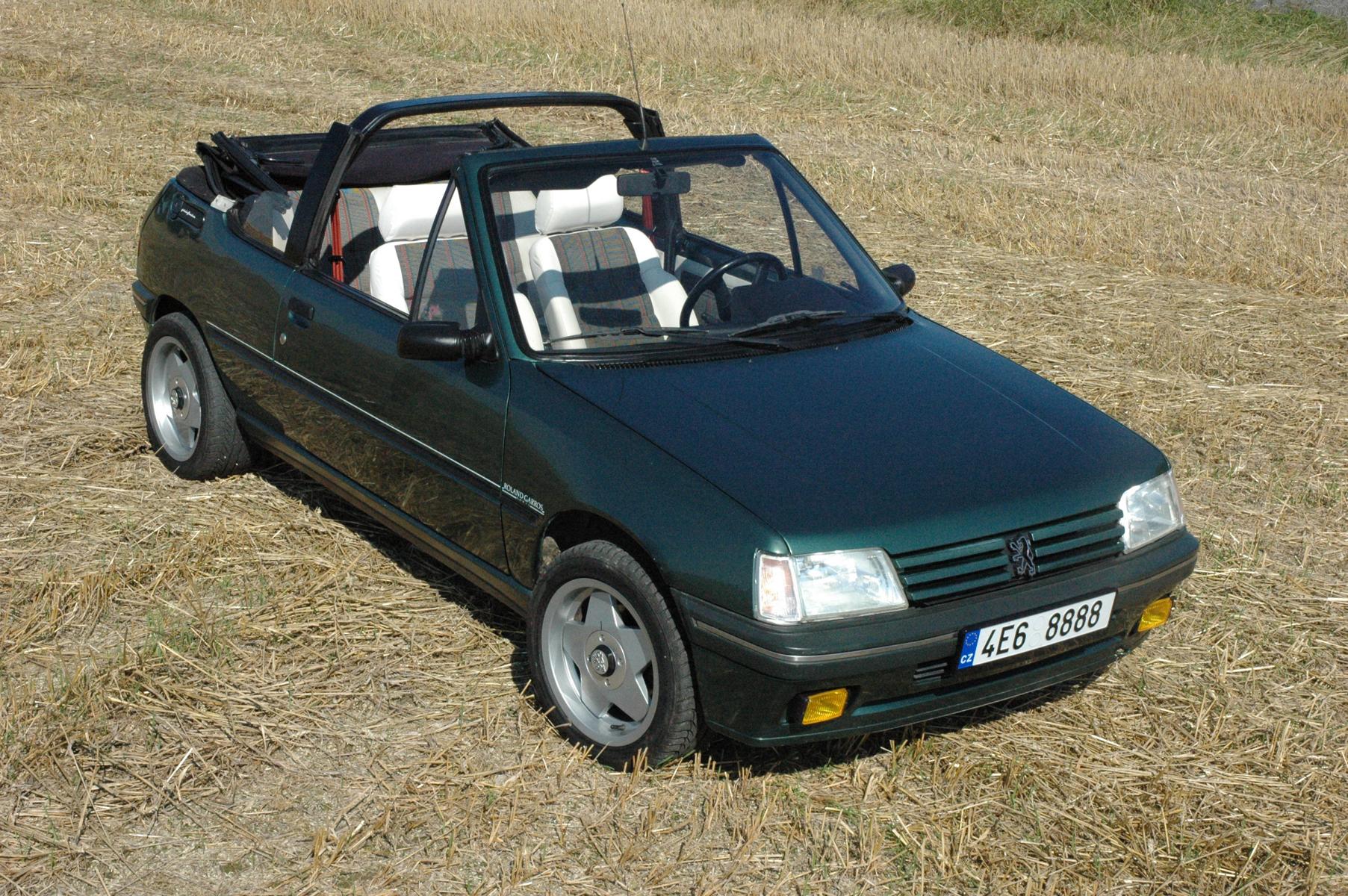

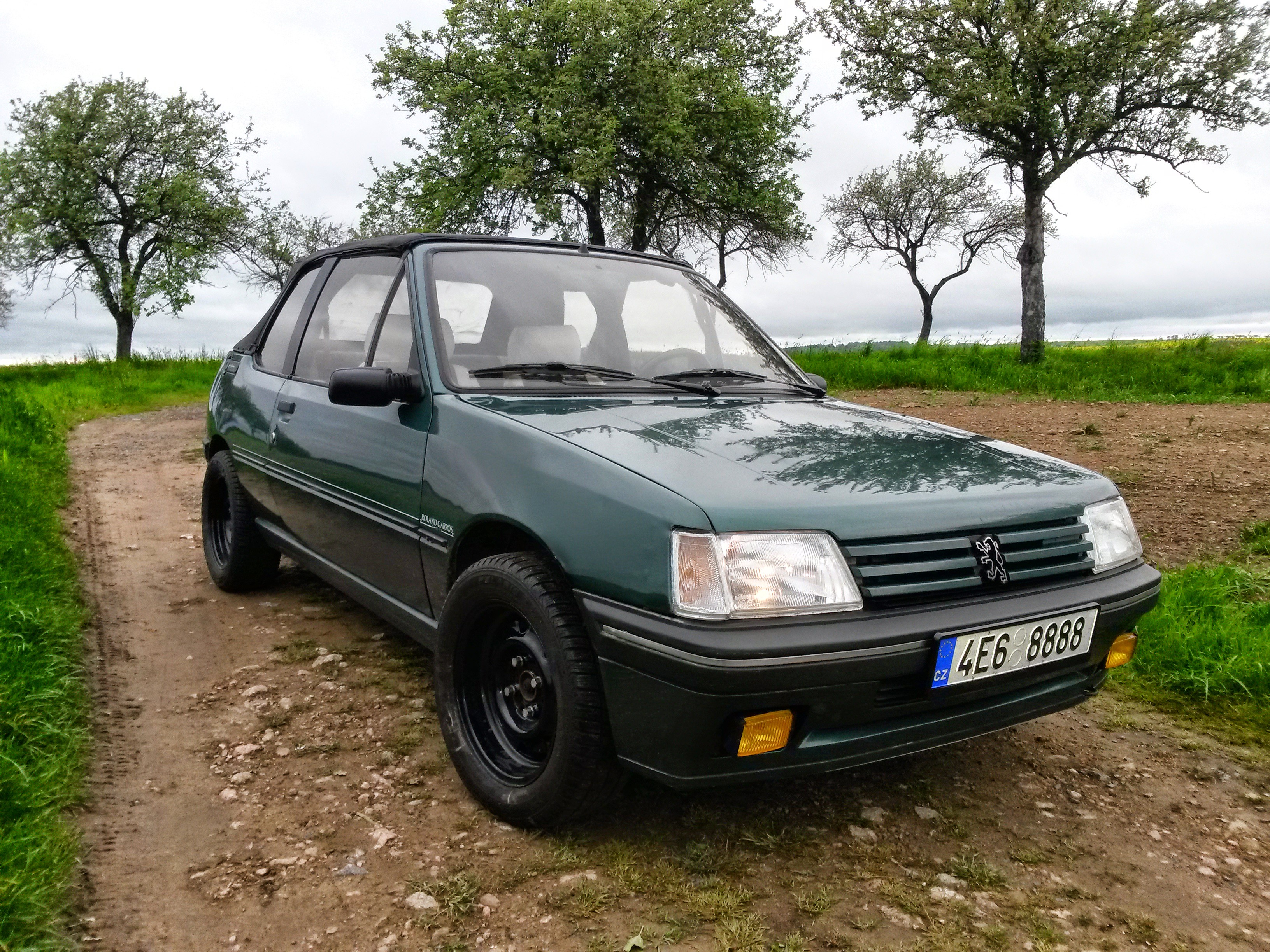

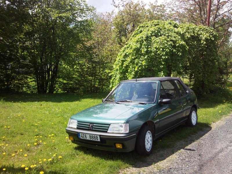

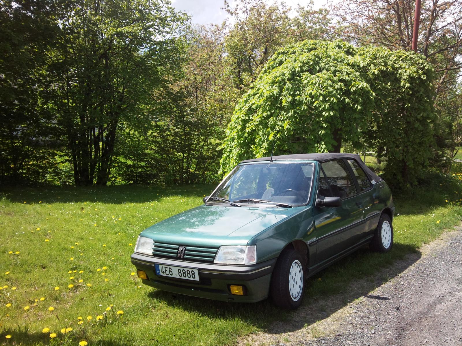

Jedna v plné kráse
O víkendu jsem si udělal výlet a zároven zatěžkávací test cca 300km a auto až na pár drobností na přední nápravě funguje parádně. Honza mi rozchodil el. střechu a přední světla ve spoileru z čeho mám moc velkou radost

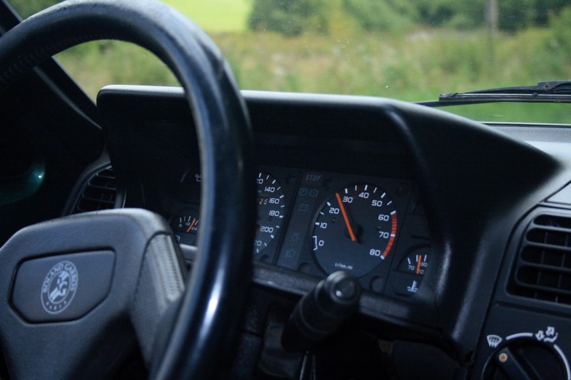

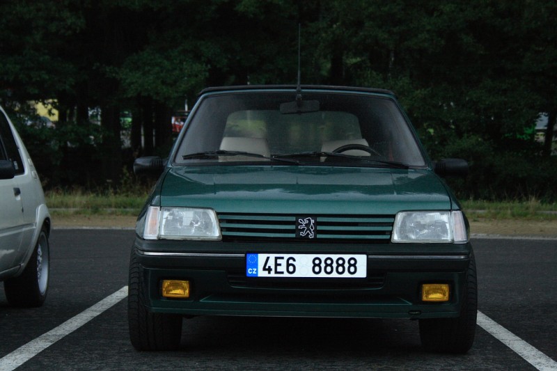

Tak jsem dnes asi 3 hodiny pucoval Garroska po menších tereních průjezdech a musím říct že to auto mě neskutečně baví, možná až moc na úkor Gti

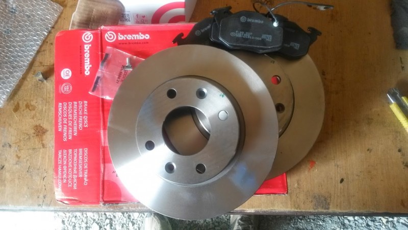

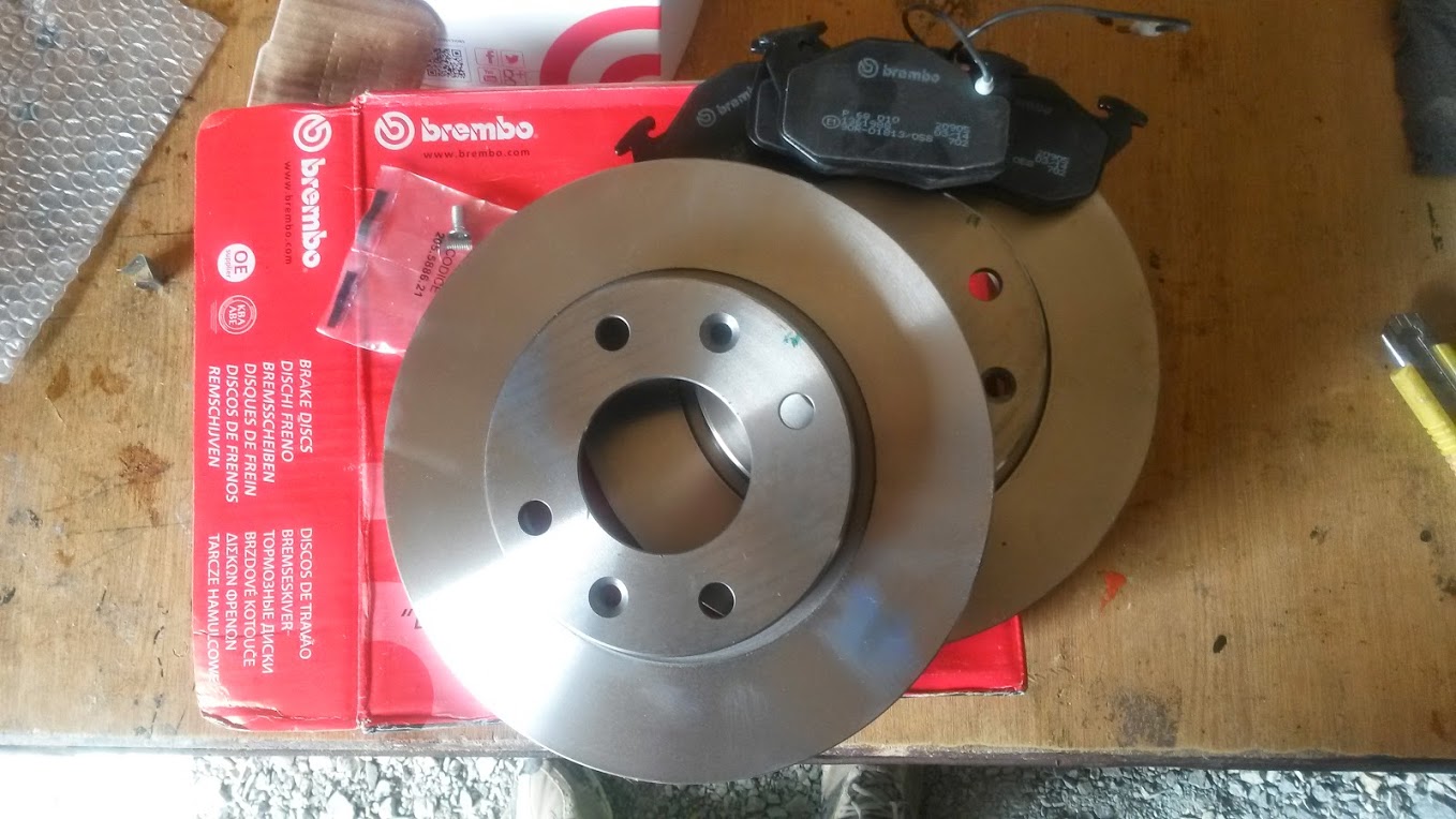

Sezona přichází, tak auto vyzvednuto z depozita a rovnou jsem hodil dopředu nový brzdy, který jsem chtěl vyměnit celý lonský rok
a ikdyž jsou to nechlazený, tak mám zase pocit že to už brzdí

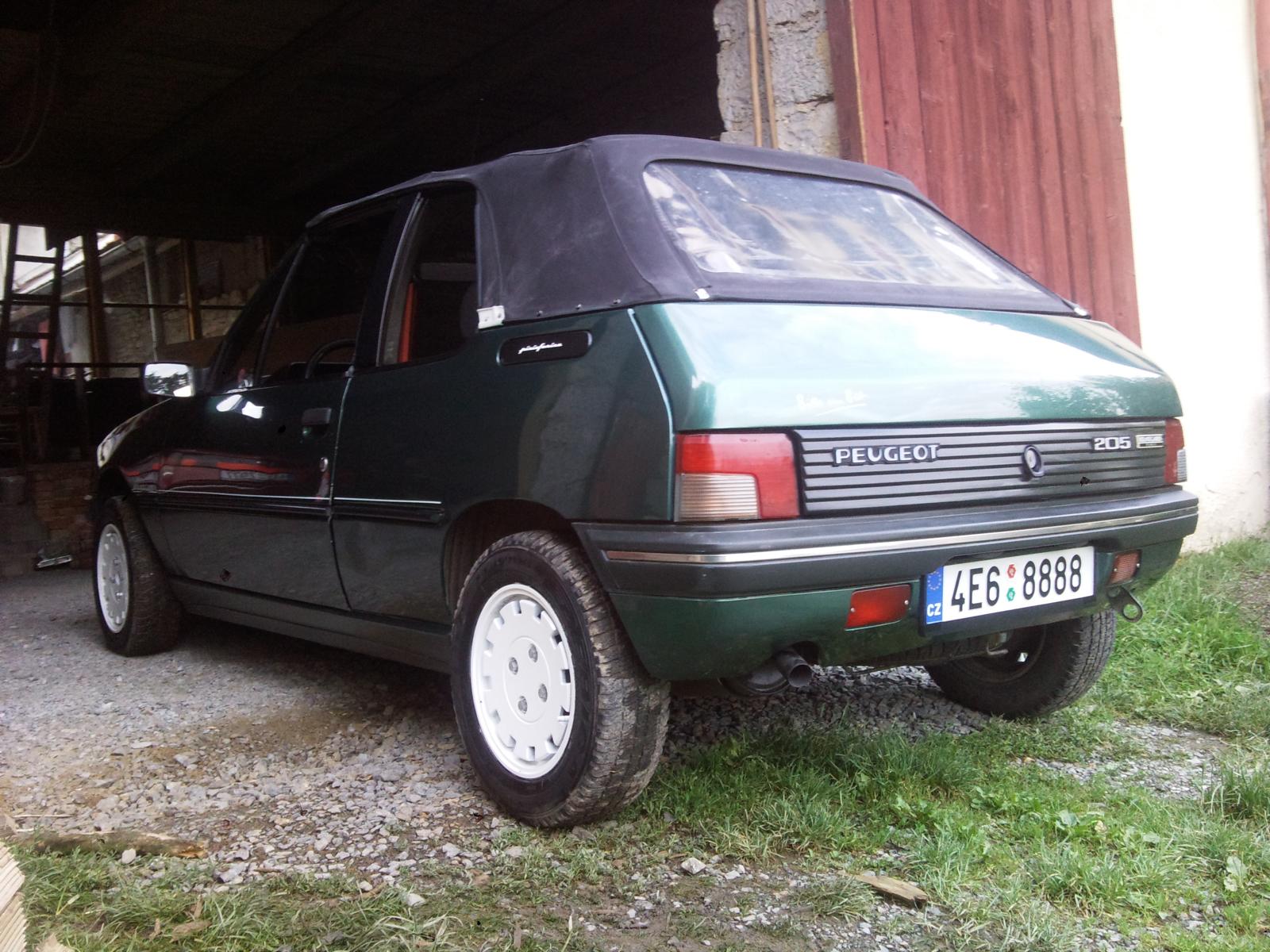

Někomu se nelíbily originál kola, tak jsem pořídil plechy
A za měsíc mě sice čeká STK a snad vše bude Ok.

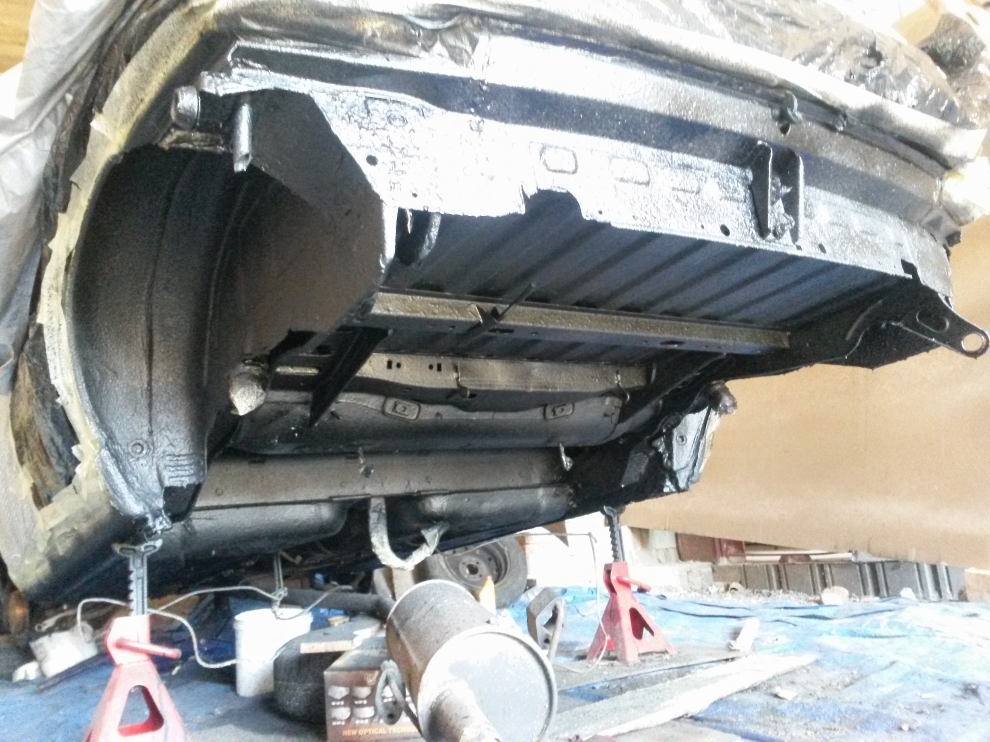

Tak STK jsme neprošly

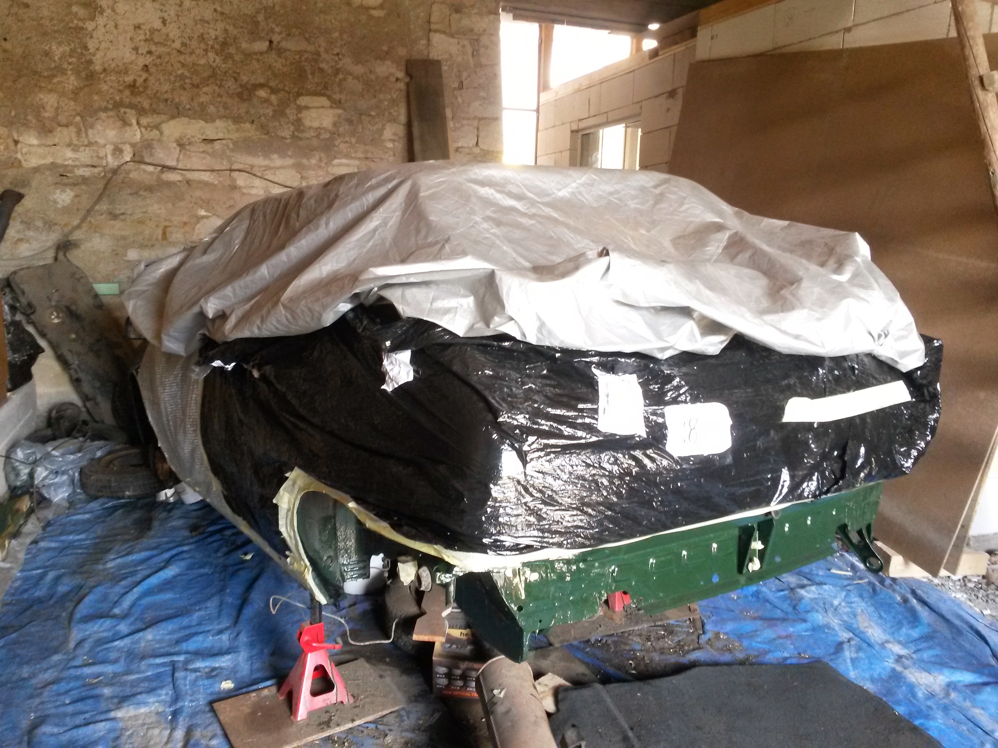

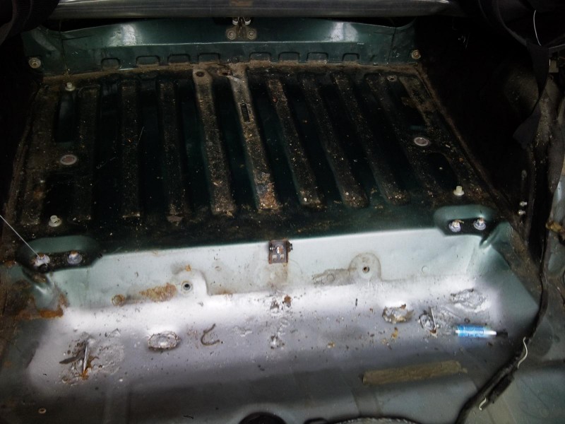

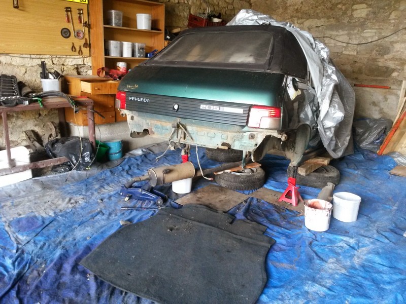

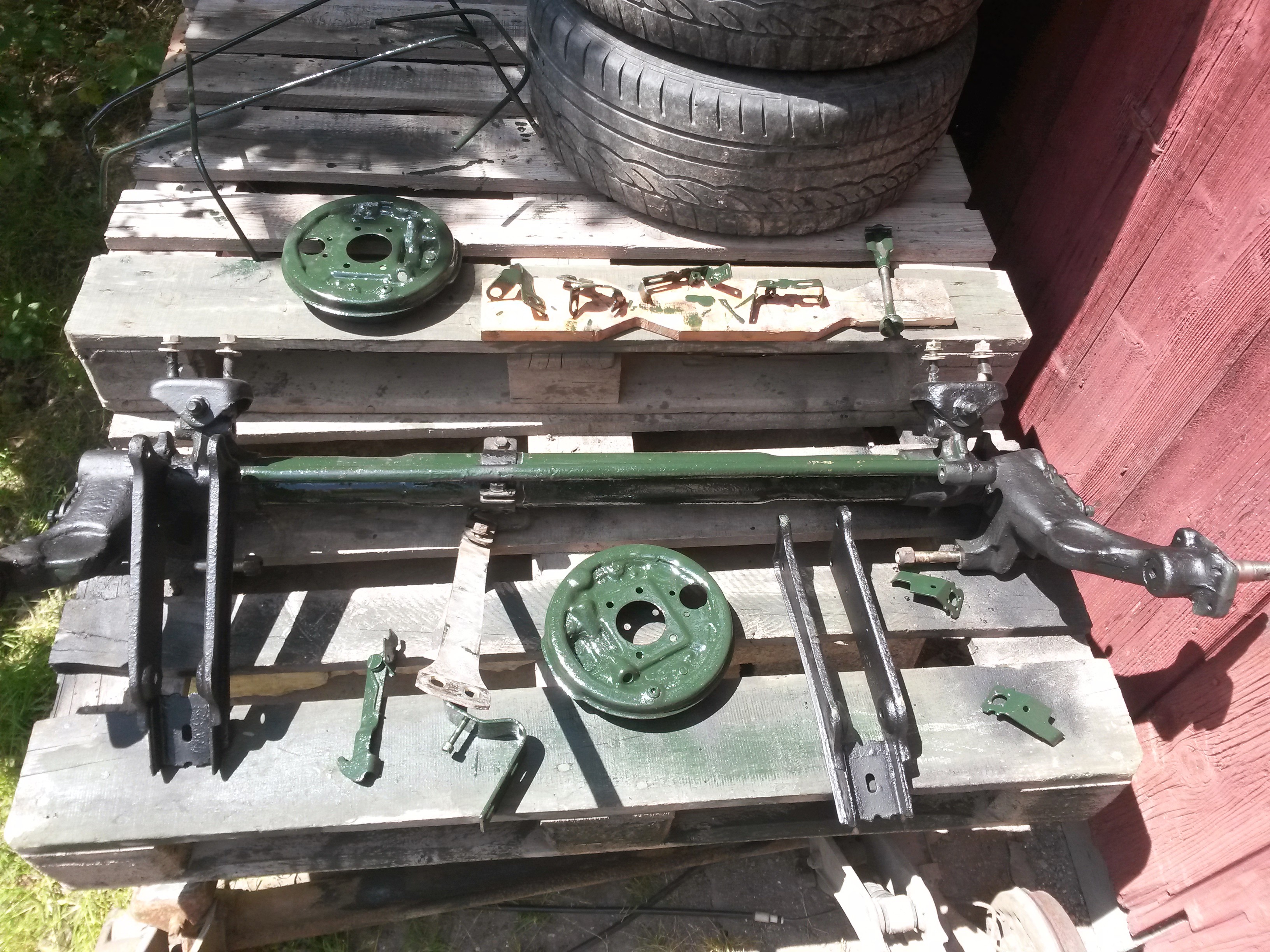

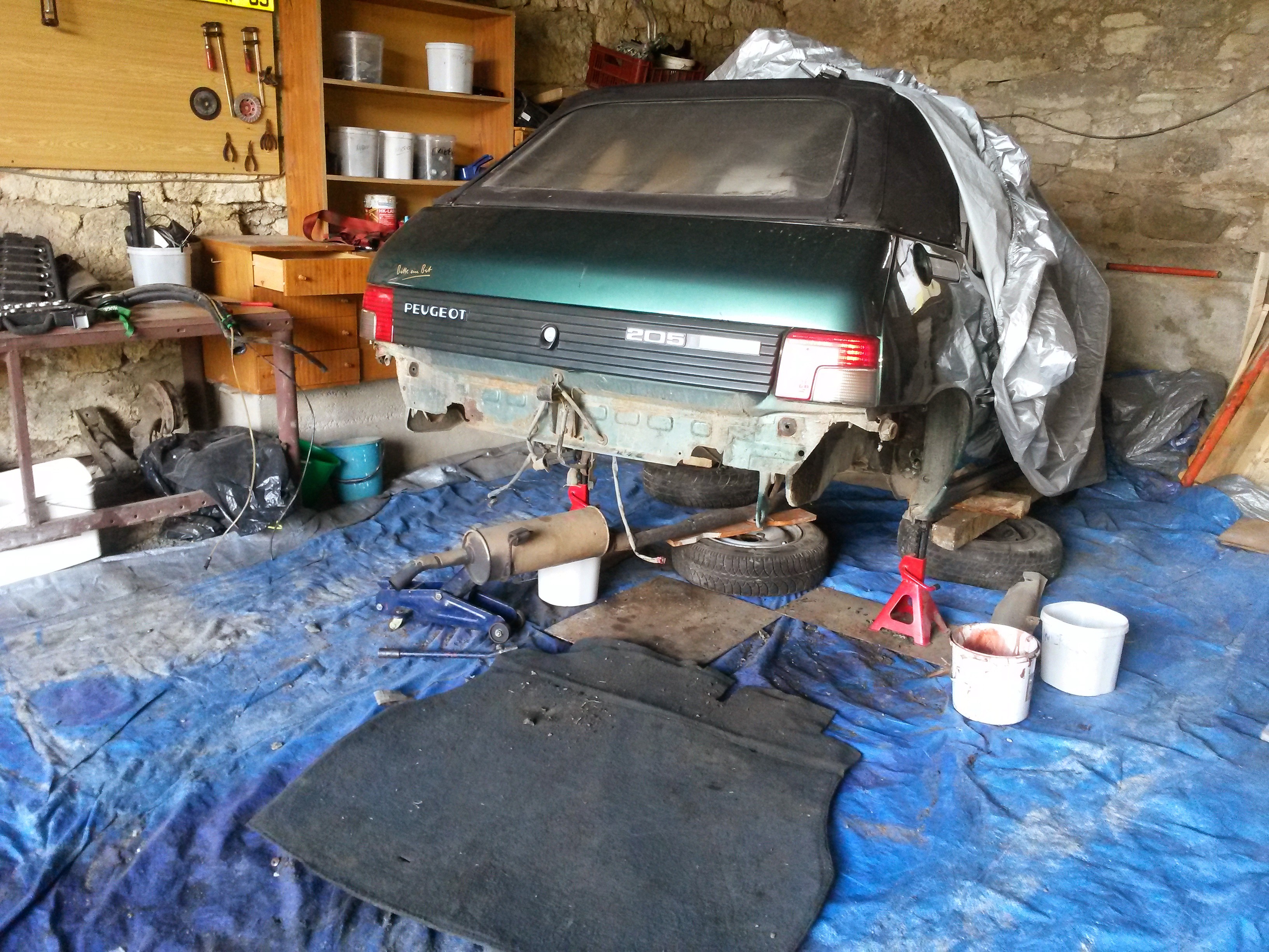

špatný zadní brzdy a náprava už to taky měla za pár... Chtěl jsem dělat renovaci podvozku až na podzim, ale bohužel na to mám necelých 30dní. Ale tak alspon mě to donutí na tom dělat a snad se to podaří dát někdy i do kupy

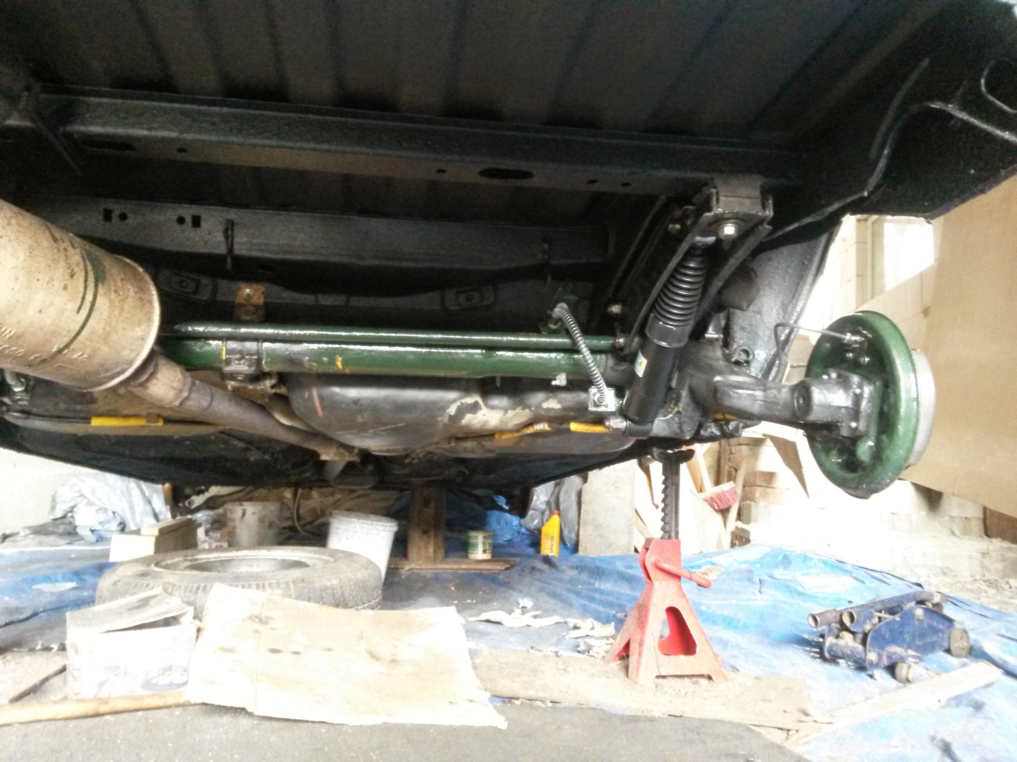

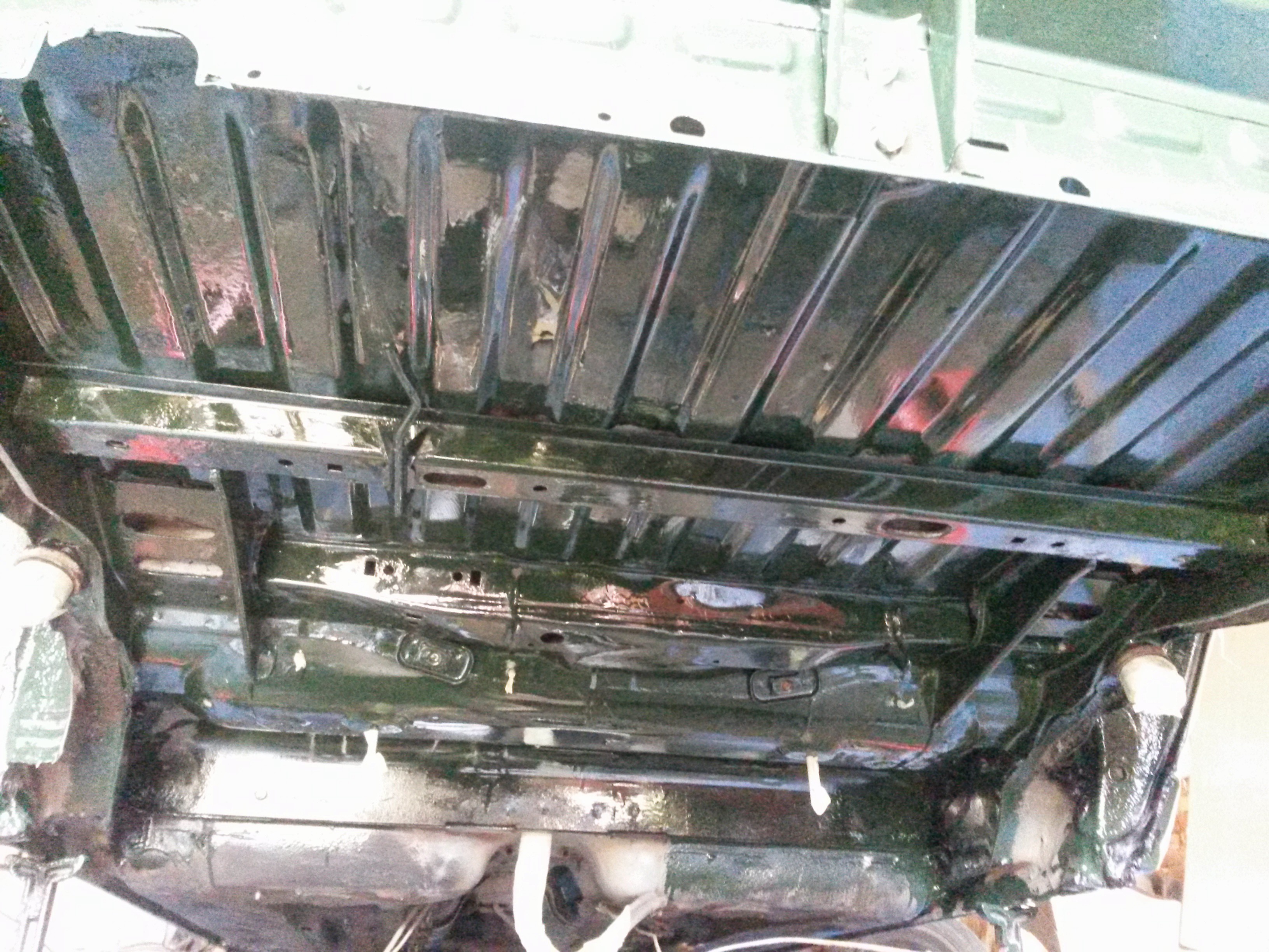

Dneska náprava+nádrž venku a bude se ošetřovat podvozek + nový trubičky atd...
Re: Peugeot 205 RG cabrio

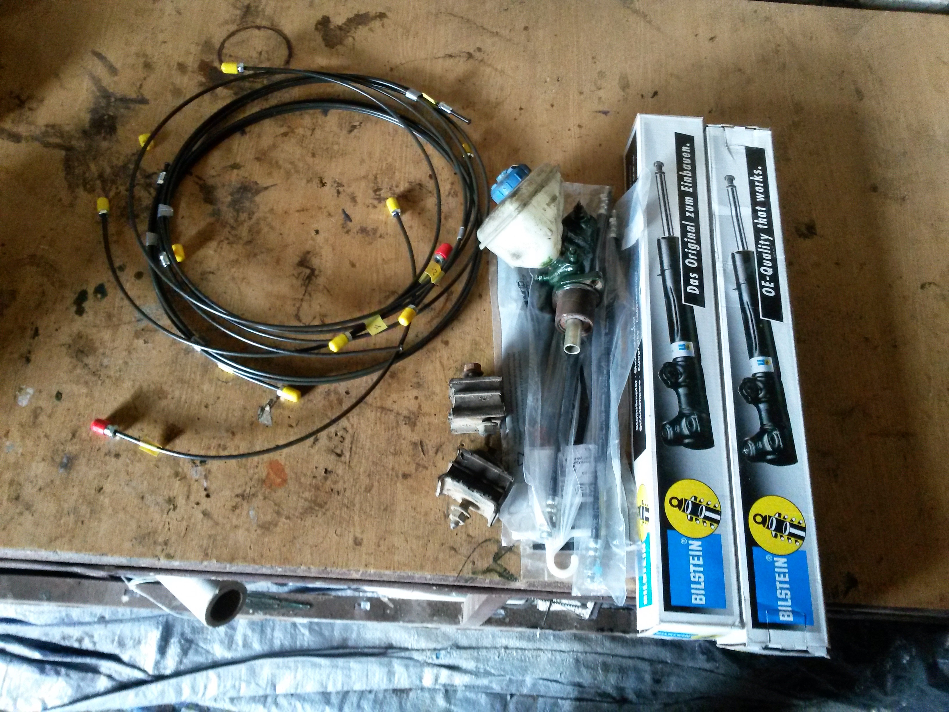

Renovace 2/3 auta se povedla na jedničku. STK jsem prošel napodruhé bez závady a brzdy jsou 99% a vše je ted konečně na dlouho dobu OK (ikdyž jsem mel už zase defekt
děravá hadice na vodu od topení k termostatu, pěkně v Brně na semaforech nebylo zase vidět
Auto dostalo: Zadní skoro nejetou Rally nápravu, nový tlumiče Bilstein, Obložení, prasátka, silembloky, brzdové potrubí na komplet auto+hadice+brzdový válec z Gti. Nádrž a různe spáry na karoserii vyčištěny a důkladně zakonzervovány, tak snad mám už to mám za sebou, ikdyž na předek se taky chystám, ale ten není v tak dezolátním stavu jak byl zadek. Ještě budem s drakenem zvedat zadní nápravu, vidím to tak o 2 zuby je to dost nízký
