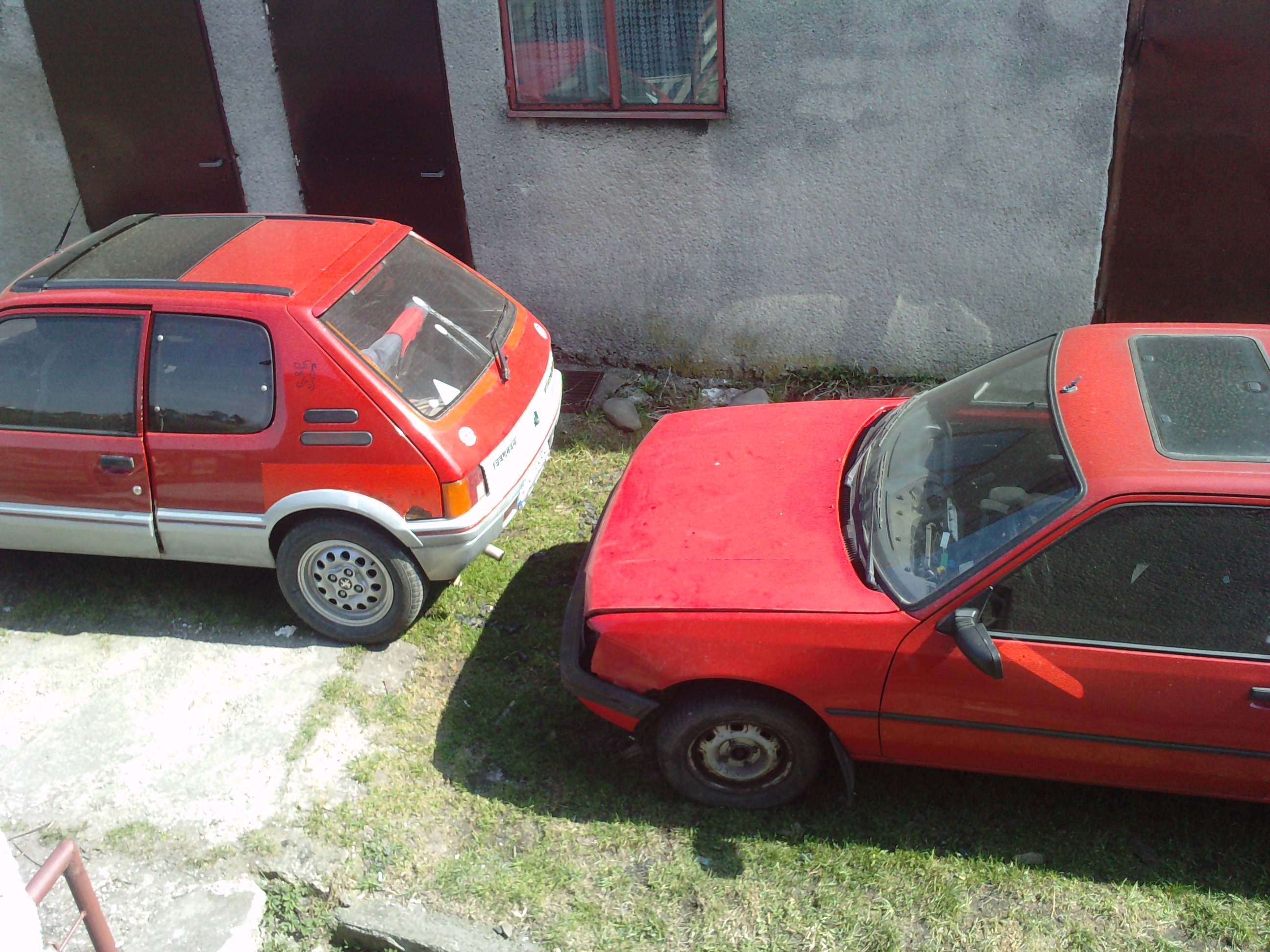

Zjistil jsem že mé 1,9 GTI je trochu více prohnilé než se zdálo
. Hrábnul jsem pořádně pod tu stříbrnou barvu a
a hlavně ten zadní blatník je tam už jen tenká vrstva rezavého plechu
. Teď na zahradě rozebírám 1,4 GT a uvažuji jestli má cenu vyřezávat z něj kousky plechu. Vypadá to že bych musel odříznout půl auta
. Nejraději bych přehodil motor, nápravy a další věci ale nevím jestli by to sedělo a co přepis kastle. Vypadají stejně ale co uchycení. Šlo by to vůbec
? Nemáte s tím někdo nějakou zkušenost

Myslím si že je vše zájemě vyměnitelné když jsou oba benzín tak by neměl bejt problém.

přehodit jde všecko, jen ti nebudou sedět lemy a oficiálně kastli v tp nepřepíšeš. na přepis kastle musí sedět prvních asi 9 čísel z vinka, což u 1.9 gti a 1.4i nebude

Tak to je super jestli to sedí
. Lemy by se kapku řízly a štítky můžu pře nýtovat ne
