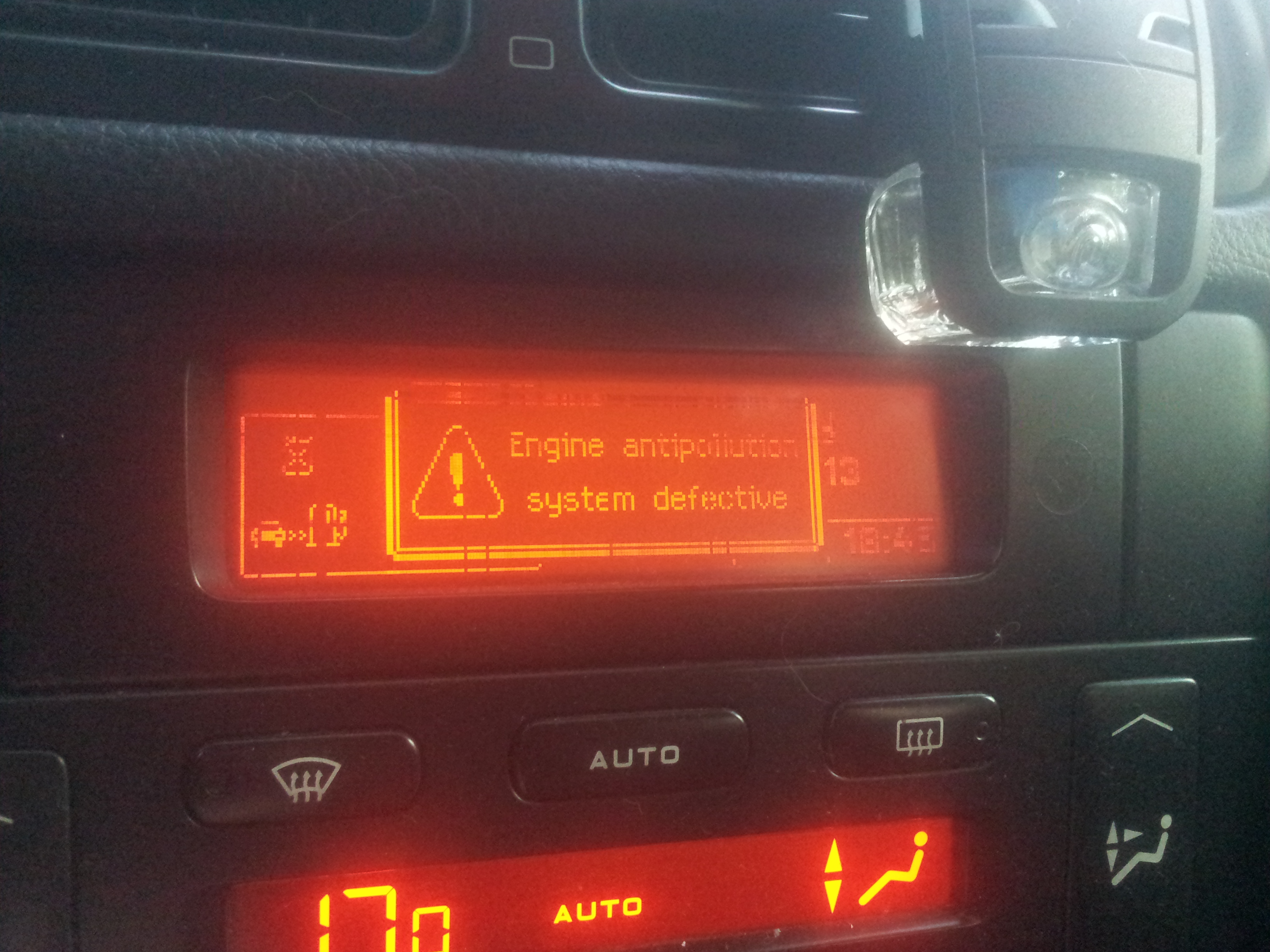

co je špatný katík?lambda?EGR?
je to 2.0HDI RHZ 80kW
rozsvítí se a další den se rozvítí vždycky až odpoledne a ráno zase nic ... ještě mě napadlo, že sem dával otevřenej KN filtr tak jestli když je to rozpálený od sluníčka, tak to saje horkej vzduch od motoru ... nedal sem tam žádnej kryt mezi filtr a motor

Tankuješ kvalitní naftu u čerpačky nebo přelejvanou?
Ale může to být prakticky cokoli, chce to napíchnout na diag a ta určí přesně. Tohle je obecná hláška pro chybu "v motoru"

kvalitní naftu ... a celou dobu nemám problém a ani nikdo kolem mě. to "anti pollution" znamená "odstraňování emisí" ... tak mě napadly ty 3 věci

ta hláška je fakt obecná hláška pro všechny motory. Ano, je pravda, že většinou to dělá třeba přicpaný FAP filter, EGR apod, ale nemusí to být pravda. Chce to prostě napíchnout na diagnostiku.

tohle je bez FAP

jaký je to rok výroby?
když se to napíše tak poznáš nějaký rozdíl ve výkonu nebo chodu motoru?

Rok vyroby je brezen 2003 ... chod a vykon je naprosto normalni beze zmeny

ono tyto modely mají už multiplex system, bratrovi 406 rok 2003 sem tam píše něco se s nasaváním vzduchu, airbagy nebo nízká hladina oleje, vše je fukční, auto jede jak má ale prostě to je ta zdrbaná elektrika.... může být v řj vlhko, mohlo byt bourané a špatně zapojené dráty,,,,, dokonce jsem četl že borec v 307 hdi zapl mlhovky a začal mu stírat zadní sterač a takové krpy to má. pokud auto jede normálně tak bych to neřešil nebo pro cajk do hodit na diagnostiku

airbagy mi už taky svítily a jakmile hodně leje, tak se mi rozsviti kolikrát i ABS a ESP prostě jak se tam dostane voda čidlu a navlhne ... já to taky řešit nebudu dokud, to pojede normálně ... jen sem chtěl jet 100km od baráku, tak aby mě to někde nenechalo ... a ještě mi několikrát denně svítí kontrolka vody pak zhasne a pořád dokola svítí zhasne, přitom čidlo je měněný a sahara taky funguje jak má a vody je tam dost ... díky
