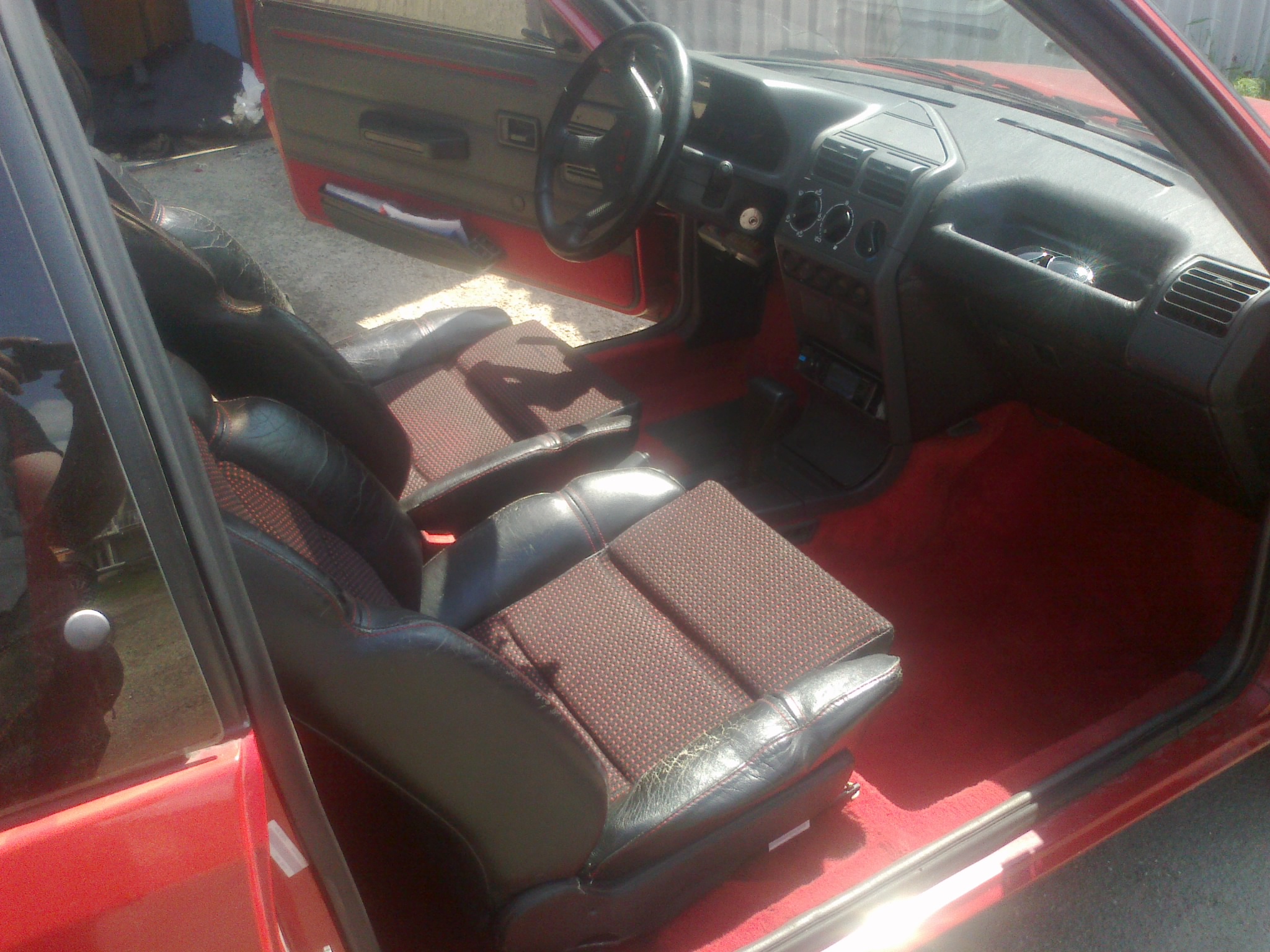

Aj nadalej sa putkám venujem, včera a dnes som sa pustil opäť do interieru automatu po roku, kde mi na stranu vodiča po zime zatiakla voda a nebolo to dostatočne včistene z dôvodu málo času. Tak opäť interer von vyčistiť a pod kobercom penu von a nahodil som novú ktorú som mal v náhrade a vyvapkoval som koberec :up: dokončil som pár drobnosti ktoré ma čakali už podstatne dlho a aj som nalepil ladvinky :m:
polep ladviniek mi robil sused a netrafil presne velkosť, ale to nevadí a aj ke´d nemám pravé GTi tak som ich tam dal :blbl: dizajn baj džítíáj :m:
