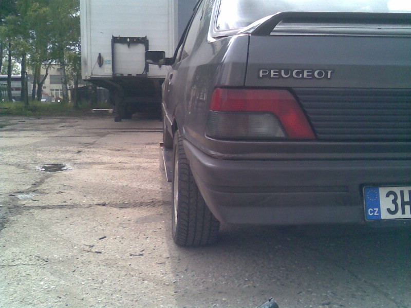

Tak mam dalsi upravicku, chystal sem se na to asi rok, ale nakonec to ani nebolelo. Takze zadni naprava z 306 XSi r.v.1999
Re: 309 GTi16 116kW
Ahoj jak složita byla uprava usazeni pro napravu z 306? teda pokud nějaká byla

tu napravu z 306 sme sundali.Byla navarena na uchyceni z 309 a v jizde malem upadla
