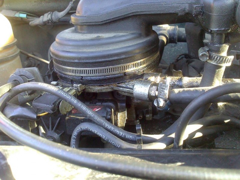

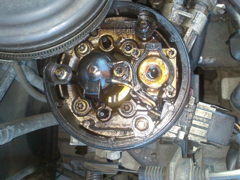

tak sem to vyfotil, jestli budete tak hodní a řeknete mi co je to zač :D ... popřípadě jsou jednotlivé systémy záměnné?
Re: vstřikování 1.4 TU3M
ne nedají se prohodit bez prohození komplet motorový elektriky ( a bosch má rozdělovač, ale MM ho nemá...) tohle je mono jetronic

Takže to co mi tu nabízí Koldas je mi k prdu jo? :D
nejspíš jo
