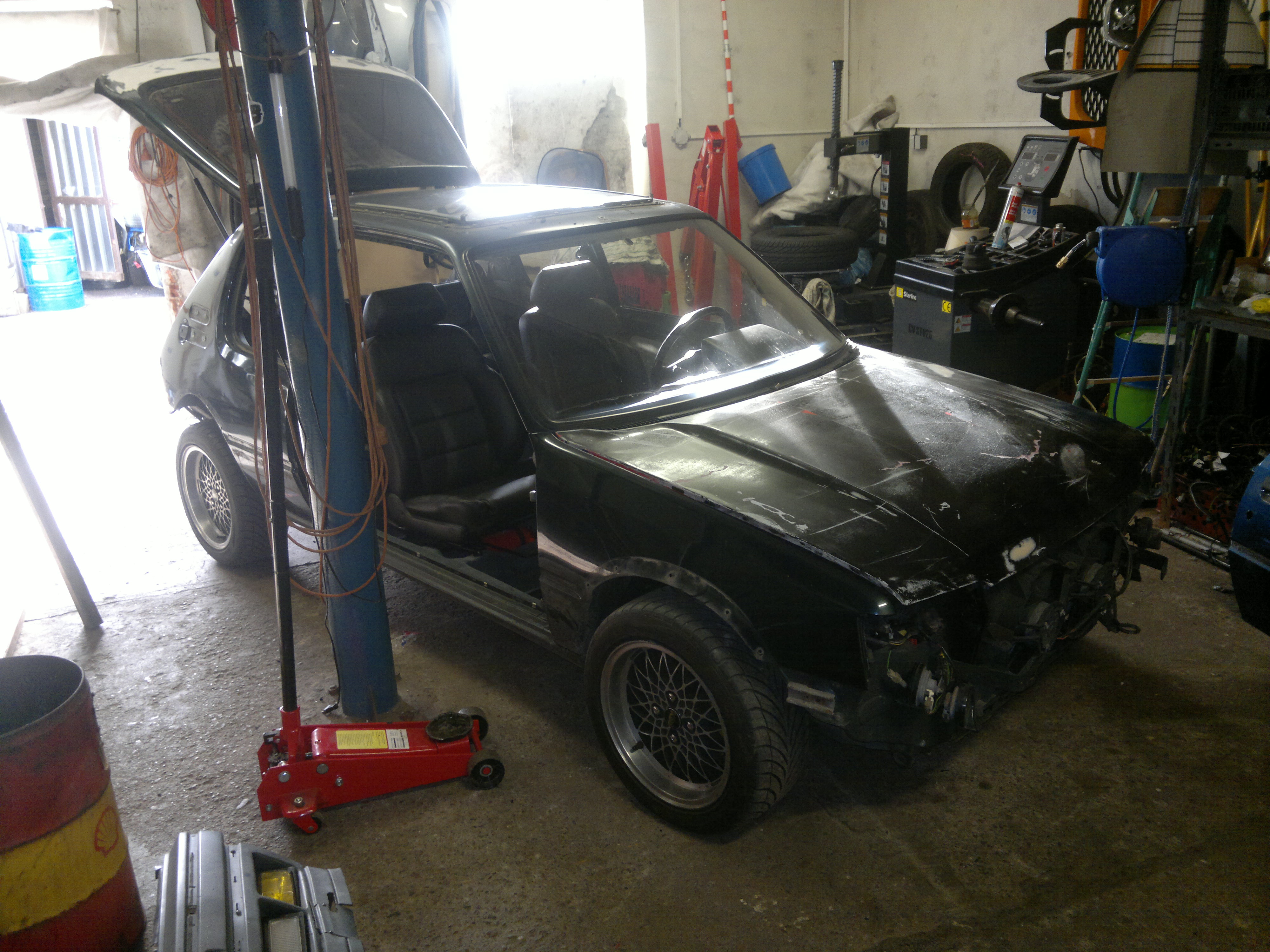

dneska zaparkováno u lakovny, za měsíc snad bude vypadat trochu jinak
Re: Peugeot 205 Gentry "S16"
tak jsem zas o fous dál. zatim, co je gentry v lakovně, tak já chystám plasty. Už mám povařenej přední spoiler a jeden lem, co byl prasklej. Ještě zbejvá dodělat v zadním spoileru díra po tažnym a bude to vše, pak už jen čekat na lakýry a šetřit na fakturu.
