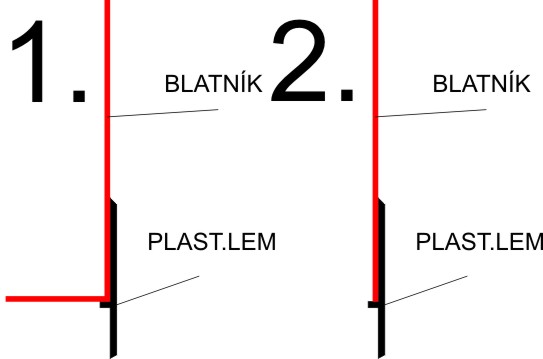

Ahoj, před časem jsem si nechat vyvařit zadní blatníky, protože byly sežraný. Známý koupil ty plechový lemy na opravu u ACI, udělal to moc pěkně, ale pak jsem zjistil, že mi tam nepůjdou ty plastový lemy (viz foto). Tak jsem pátral na internetu a nikde nemají zadní blatníky rozdělený na verze GTI a nonGTI, jenom přední. Můžete někdo poradit, jestli to stačí uříznout na požadovaný tvar flexou a nedělat tam pertl, nebo ho mám dělat? Švára tvrdí, že ho udělat musím, aby se mi od sebe nerozlezl batník a podběh.

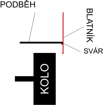

Mám to udělaný jako na obrázku, takže buď to odfláknul nebo to nechápu.Podle mě v tomto případě nemusím bodovat, protože místo řezu bude pod svárem blatníku a podběhu. Jediné, co nevím, je, jestli tam musím zaklepat ten pertl, protože to je pro mě španělská vesnice.
Re: Zadní blatník vs. plastový lem
určitě ho zahni, líp pak drží tvar...kdybys tam neměl ten ohyb tak se ti zkroutí jak namočený papír...

renm píše:určitě ho zahni, líp pak drží tvar...kdybys tam neměl ten ohyb tak se ti zkroutí jak namočený papír...
Takže č.2 je špatně, č.1 dobře? Poradíte někdo postup? Jestli kleštěma, kladivem nebo je na to nějaký porichtung?

Příspěvek od hugo boss »
omaluj si to podle lemu a ustřihni to nůžkama na plech.... zaklepat by to chtělo, ale nemusíš, jen ošetřit aby si to nemusel dělat za rok znovu

hugo boss píše:omaluj si to podle lemu a ustřihni to nůžkama na plech.... zaklepat by to chtělo, ale nemusíš, jen ošetřit aby si to nemusel dělat za rok znovu
Díky, zkusím, snad to nezkazím.
