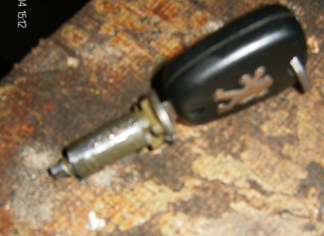

Tak tedy. Vytáhneme zadní táhlo a vpředu odjistíme jehlovým šroubovákem zalisovanou krytku zámku. Přitom dbáme, aby se nepoškodila
Pozn. na fotce je klíč, který tam patří (zatím)

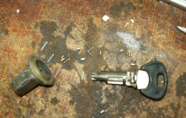

po odjištění a vytažení krytky vsuneme klíč a pootočíme do libovolné úvratě (odemčeno, nebo zamčeno) a prstem tlačíme zezadu vložku zámku ven. Vysypou se pravděpodobně všechny stavítka a možná některé pružinky. Stavítka vložky mají vybroušené náběhy, ktežto stavítka tělíska jsou rovná....

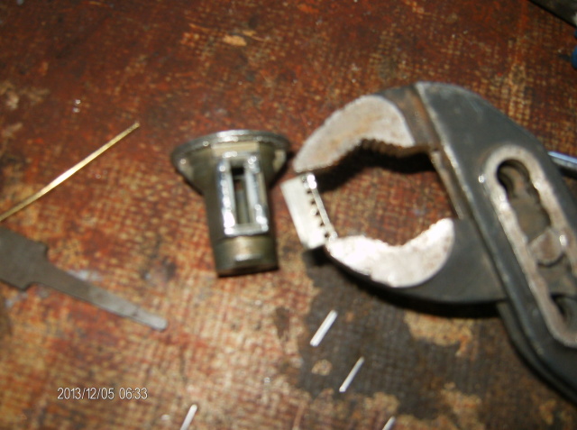

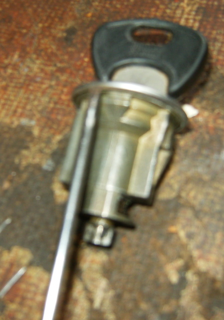

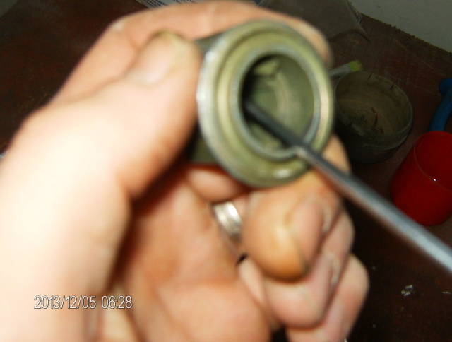

teď příjde na řadu to nejhorší. na horní straně tělesa zámku je tělísko. to je třeba dostat ven.
Jelikož jsou přes něj přelité takové zajišťovací pacičky, musíme je z tama dostat třeba šábrem.
Po odjištění vypáčíme něčím měkkým tělísko ven z tělesa.
Jen názorně jsem tam vsunul šroubovák....
