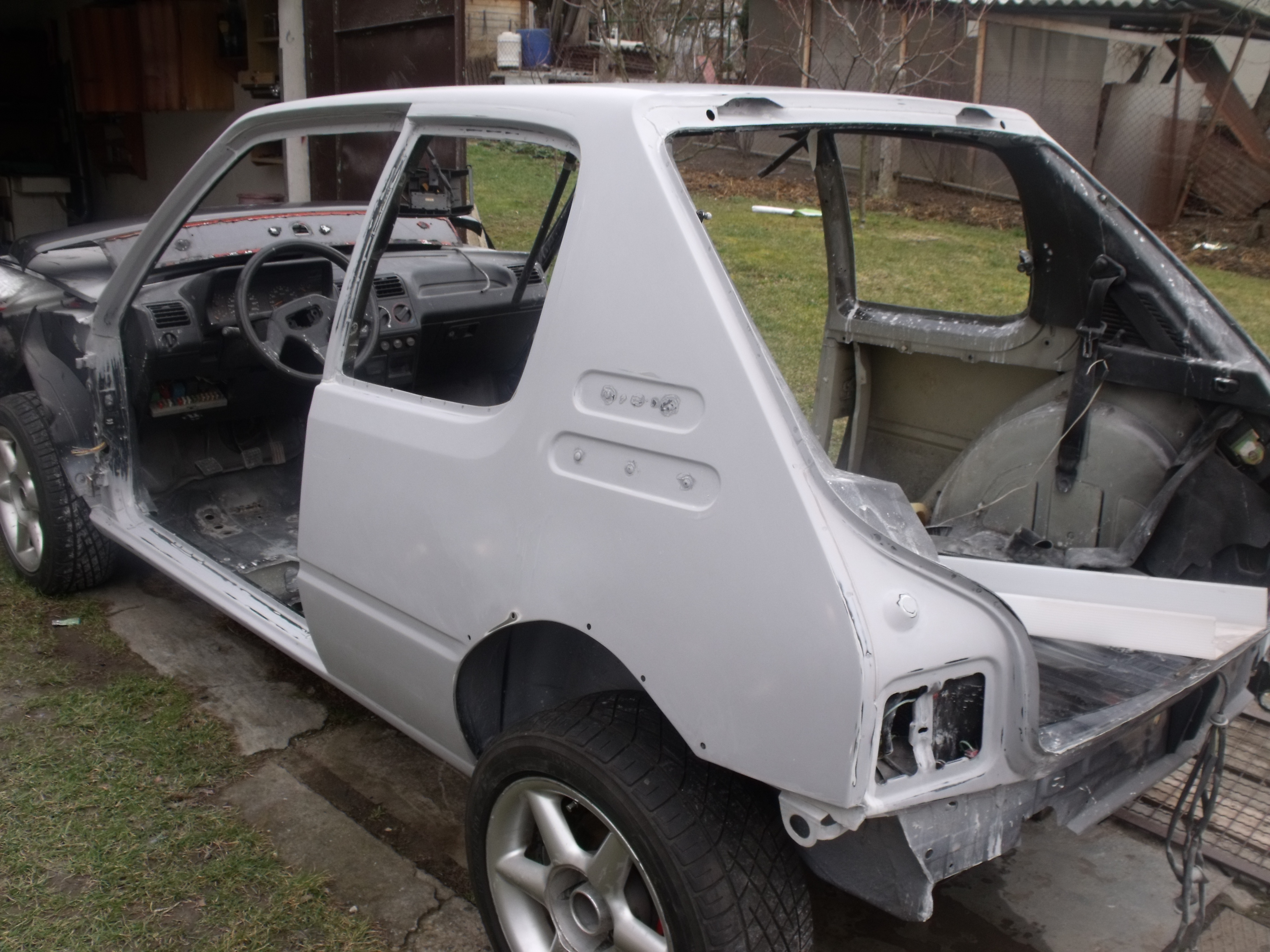

Tak po delší odmlce nějaké novinky ,, Gti je konečně ve stříkacím tmelu od minulého víkendu a dokonce je i vybroušen a až na pár detailů připravené na plnič
s kolegou jsme se na to vrhli a za tři hoďky bylo prakticky hotovo
Teoreticky jestli se nic neposere tak by to mělo být lepší jak nový ![Mr. Green :m:](./images/smilies/icon_mrgreen.gif)

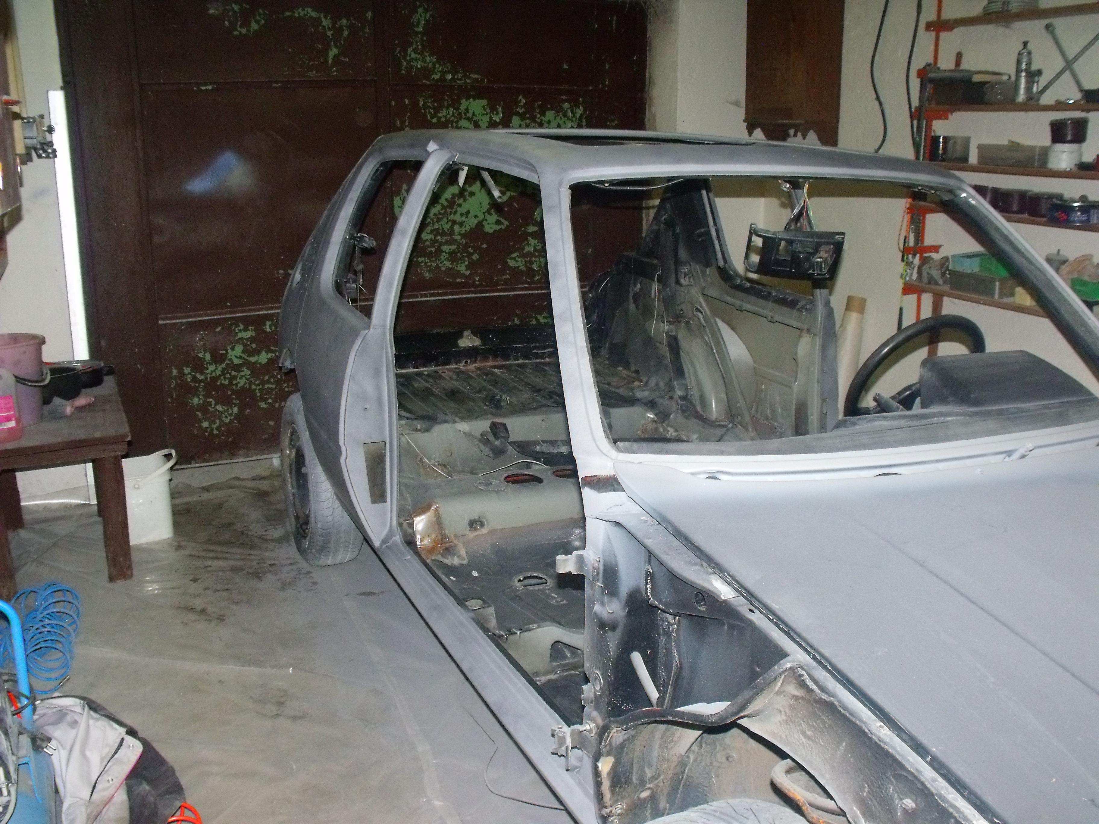

Pokračujeme ,, Příprava na plnič
Dalo to zabrat Nejdřív vybrousit stříkačák dotmelit nedostatky , nanést terosen na prahy vybrousit terosen do roviny přebrousit všechny falce nanést pružnou hmotu mezi spáry a tak dále ....

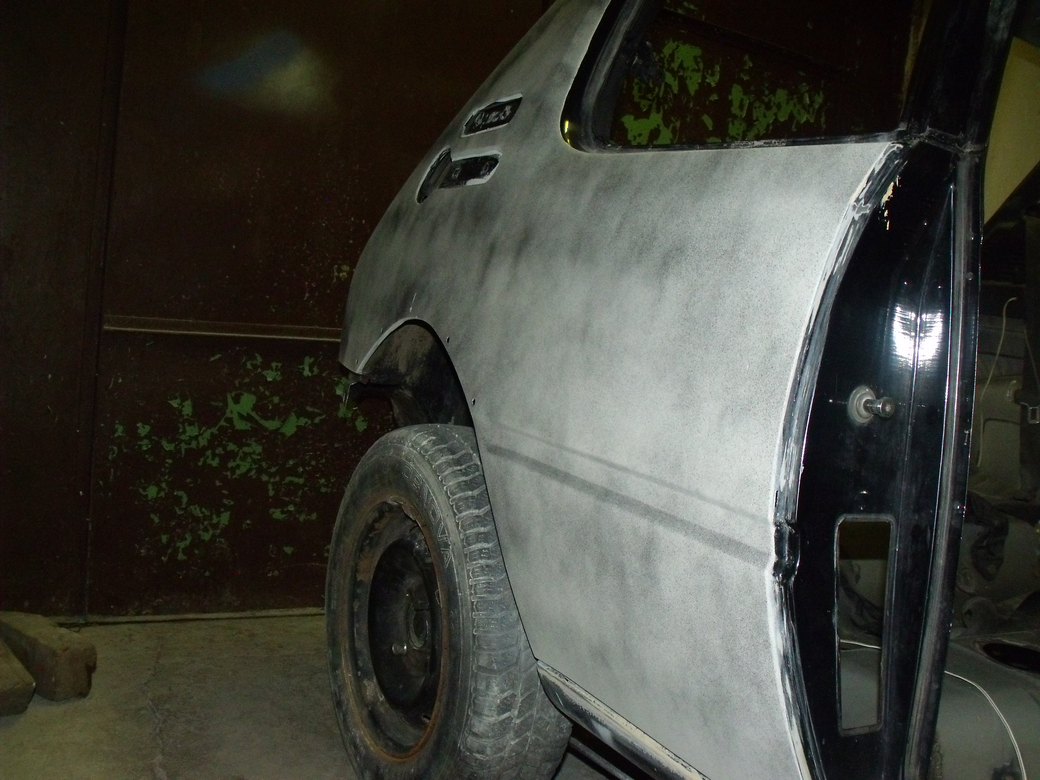

A jsme konečně v plniči a už pomalu brousíme
Velká paráda stříkat plnič s dvacítkou kompresorem ![:down: :down:](./images/smilies/icon_down.gif)

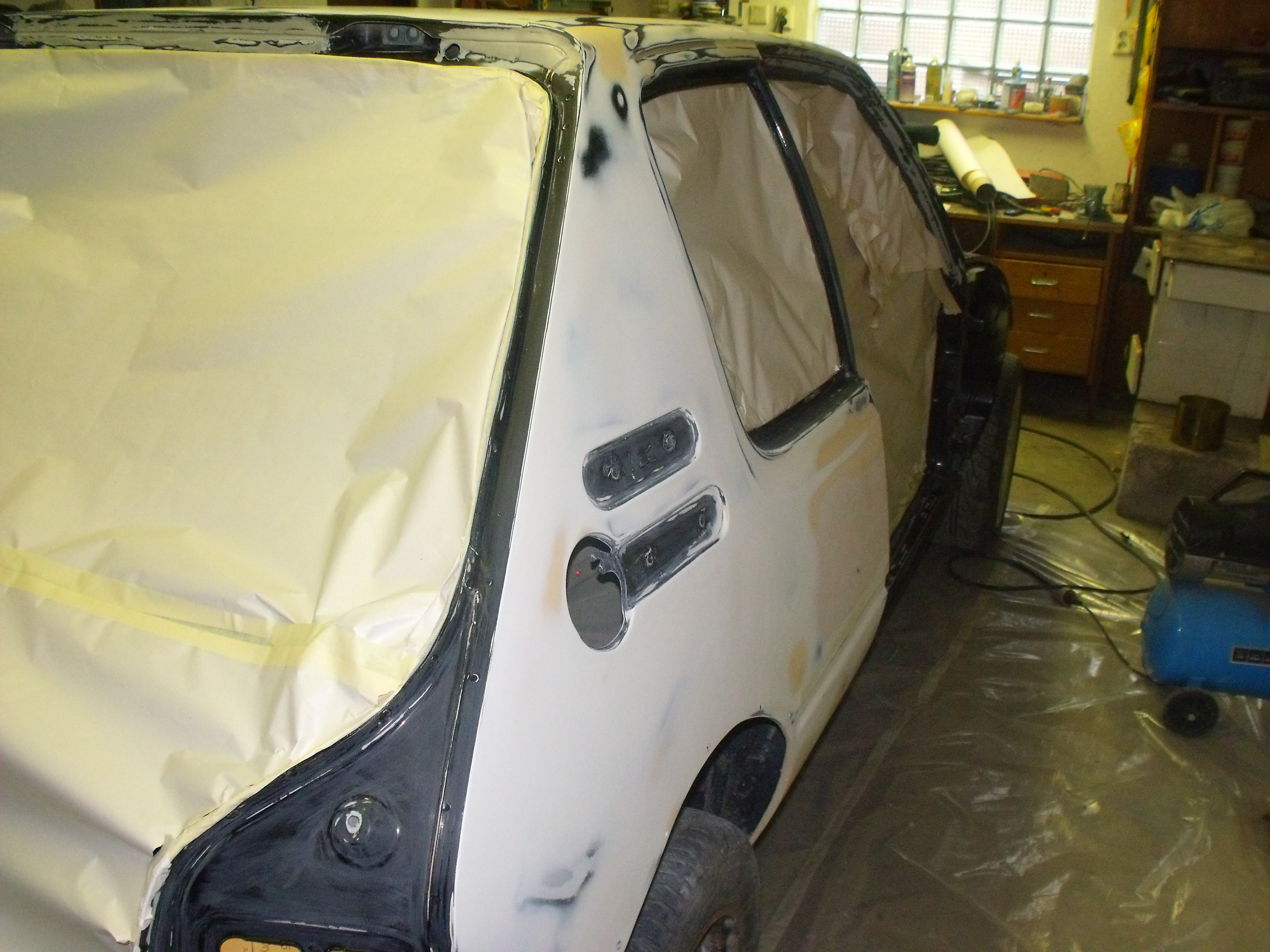

Tak pomalu pokračujeme ,, Skelet je připravený na lak kolem 15. poputuje do práce na lak
A pomalu začínám připravovat , lakovat a renovovat drobnosti ![Mr. Green :m:](./images/smilies/icon_mrgreen.gif)
