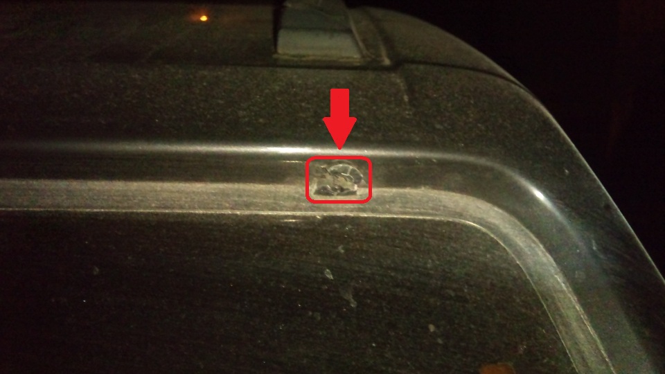

Draken, odrezat sklo asi nebude problem...ale lepidla musi ist tak akurat: ani malo, ani vela.
Inac niekde bude lepidla vela a niekde sa sklo neprilepi spravne a bude pod sklo zatekat, ak sa tam dostane voda.
Felix, mal som v umysle zavarit dierky po seriovom stresnom kridle tzv. 'silte' montovanom nad zadne sklo u GTI-ciek.
Po demomtazi siltu zostanu z plechu trcat take plastove stuple, ktore uz nikdy nebude treba, kedze na auto pojde ine kridlo. Ked ich vyberiem, zostanu tam diery v uplnej blizkosti gumoveho tesnenia a samotneho skla. Takze pokial sa tie diery nezatvoria, potecie tam voda. Zvaranie v takej blizkosti skla je nemyslitelne, lebo teplo vzniknute zvaranim poskodi lepidlo drziace sklo a mozno sposobi prasknutie skla.
Aby si vedel o com hovorim, tu je foto: Takze uvitam kazdu radu ako to riesit....

Re: Sklo zadnych dveri
Jestli když odděláš gumu a je mezi plechem a sklem aspon malá mezírka tak bych to zavařil, vždit to je jenom kratučký zobnutí tou pistolý a když to za tebou někdo hned ochladí tak se nic nestane ale chápu že z toho máš obavu
