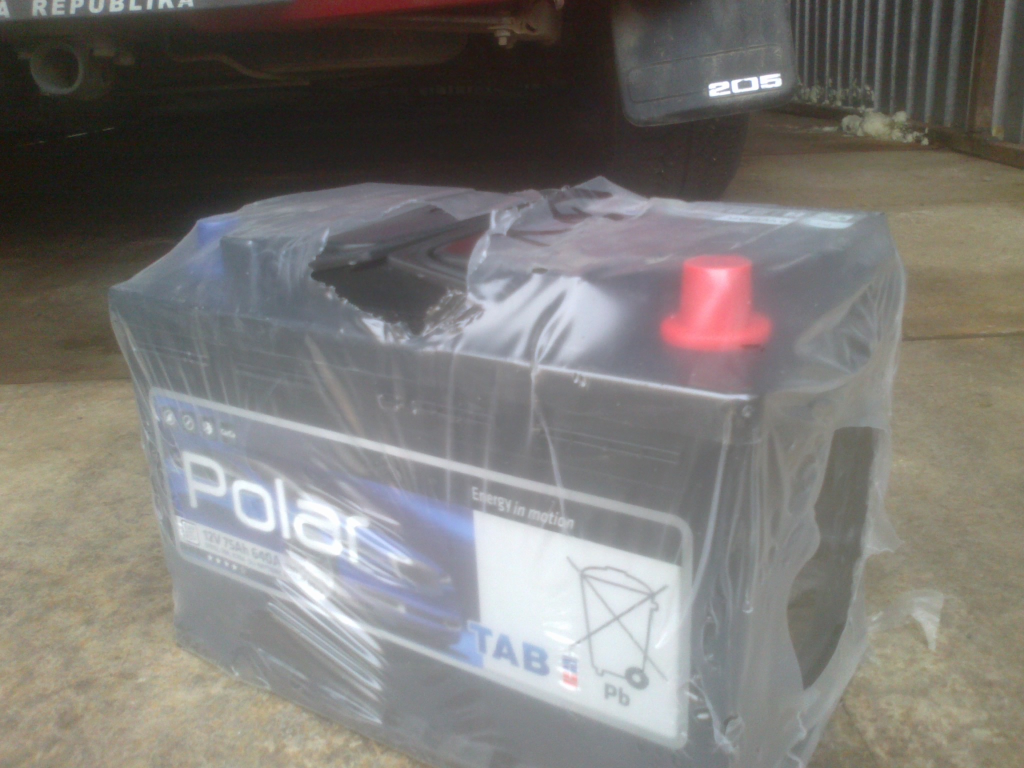

Re: peugeot 205 1,6 automat + Peugeot 205 Gutmann Mi16
Pár drobnosti pre radosť
tašku na povinnú výbavu z Lidlu, hasiaci a autobatériu od priatelky ako darček
má rada moje auto
TAB Polar 75AH 650A
TAB Polar 75AH 650A
