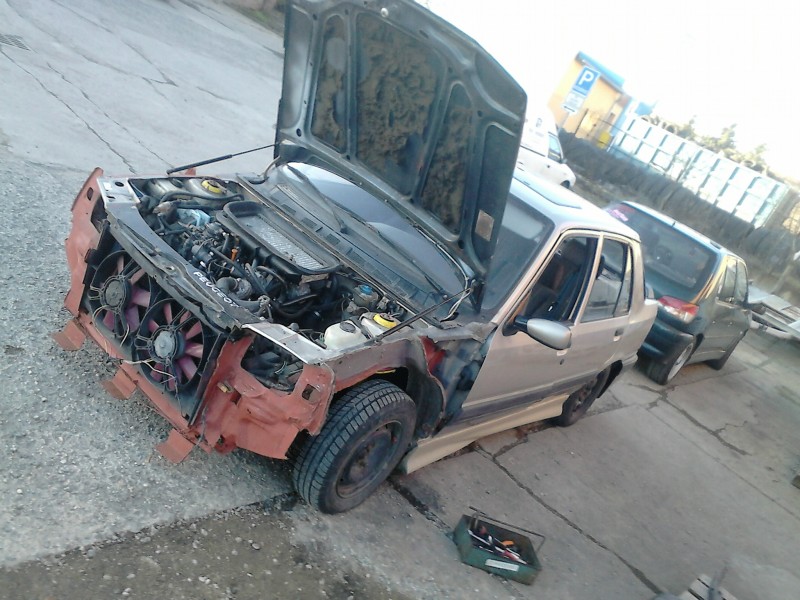

Re: Peugeot 309 1.8 TD Vital
táák pokračujem
zatím jsem sundal měněné díly a stříknu je do plniče a budu čekat až se na dílně uvolní místo
aby se mohlo začít vivařovat přední čelo

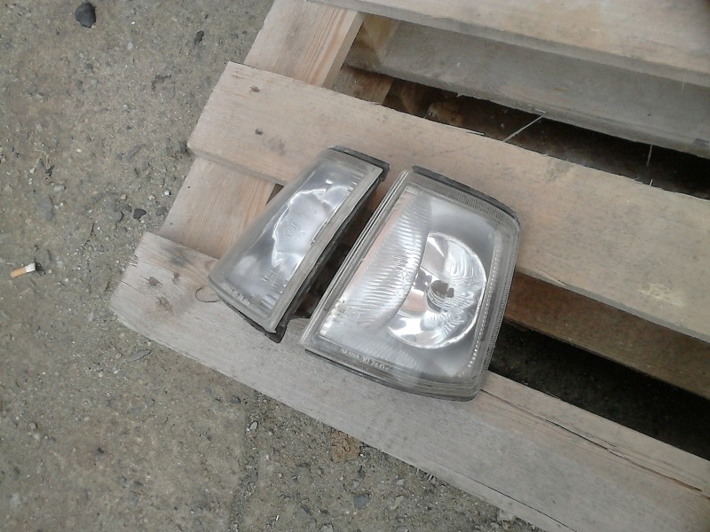

klempíra na mě stále nemá čas
tak jsem z dlouhý chvíle vyleštil blinkry do čira
pokud to dotáhnu do konce tak budou i jiný čirý lampy nějakej ten plán mám už v hlavě
Je to dosti zajímavé. Jak jsi to udělal???
brousil to zevnitř jak blázen
Pěkná práce jsem zvědavej jak to bude vypadat na autě
ještě jedna otazka. Čím jsi to brousil???
Zkusím to taky, až budu mít chvilku času.
není to zas tak hrozné jeden blinkr zabere cca 45 minut ty vroubky ze vnitř vybrousim vrtačkou s brusnym kotoučkem-neustále to zalejvám vodou aby se to nezačalo péct.....
potom když je to hladký to vezmu ručně brusnym papírem č.1000 nebo jemnějsí pak to ještě doleštím tempem a je hotovo
tak už se konečně začalo s vyvařováním čela,jedna půlka skoro hotová
zítra pokračování
