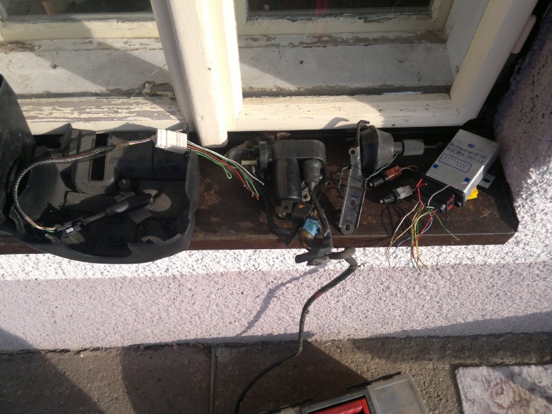

další díl skládačky :Merci: msch
Re: Pugy 205 TD, Gentry S16, INDIANA & 406 Coupe by Draken
tempomat :up: jo tohle sem chtěl dát i do xsary, ale pak nějak nebyly penízky a chtěl za to komplet 2000 ...
na tomhle je dobrý to, že se dá nacpat do jakýhokoliv auta s elektronickym tachometrem
jo to je fakt :up:

ano ?
a nepotrebujem aj elektricky ovladany pedal ?
hodte nejaky odkaz omrknem to aj ja ;)
Renault Megan Scenic 1.9 DT
Škoda 105L rv1987 -už mŕtva
jakej odkaz? prostě za plyn ti tahá podtlak. takhle na fotce je to komplet

tohle je origo tempomat z 406ky, potřebuješ k tomu akorát tlačítko, dva spínače (spojka a brzda), vývěvu a to co hejbe s klapkou a samotnou jednotku

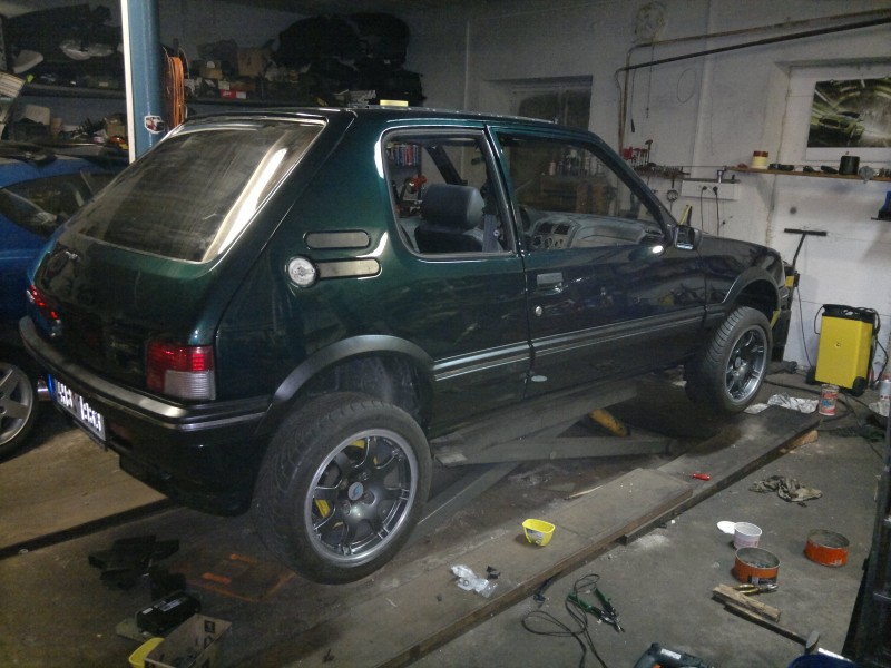

Re: Pugy 205 TD - INDIANA, Gentry S16, & 406 Coupe by Draken
jedna strana skoro hotová
fakt pěkný :up: hlavně ten lak a kola
