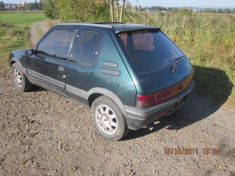

Tak se s váma taky konečně podělim o nějaký fotečky z přestavby ;-)
Takže kastle bude Peugeot 205 Gentry.

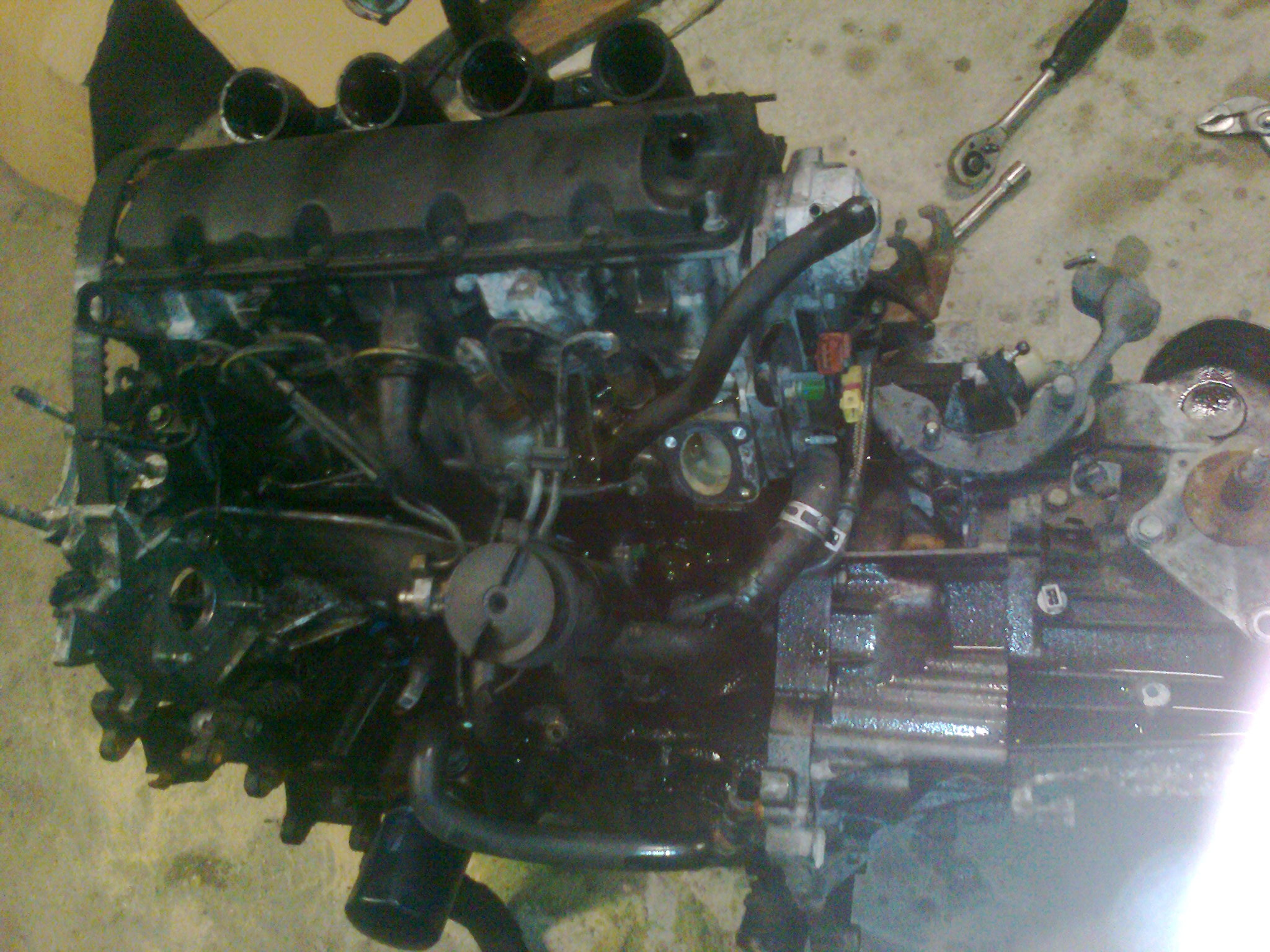

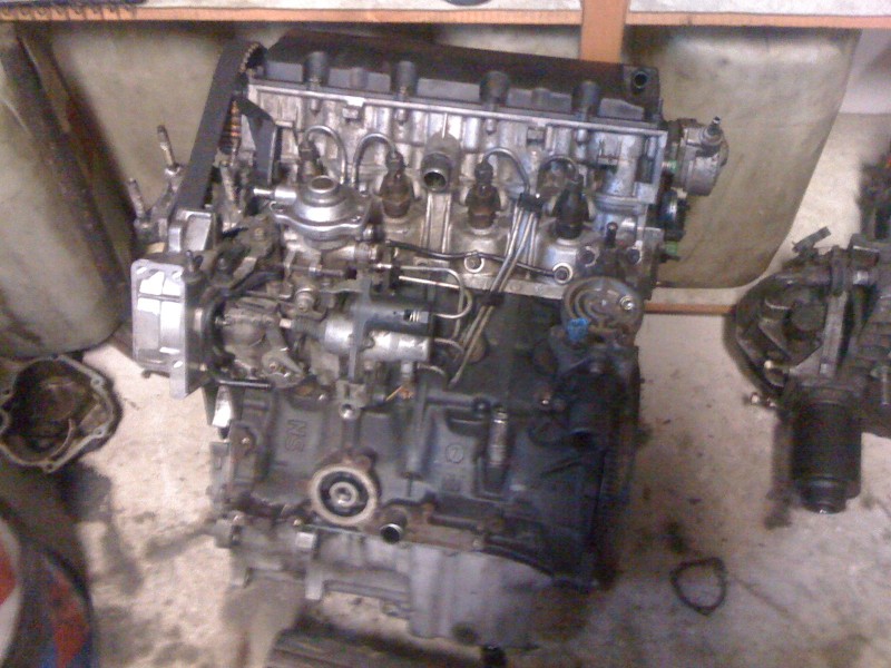

Motor 2.1 TD z Peugeot 406 r.v. 1999
Jenom doufam že se to dotáhne do konce :fran:
Tohle už nikdo nedá dohromady :-D

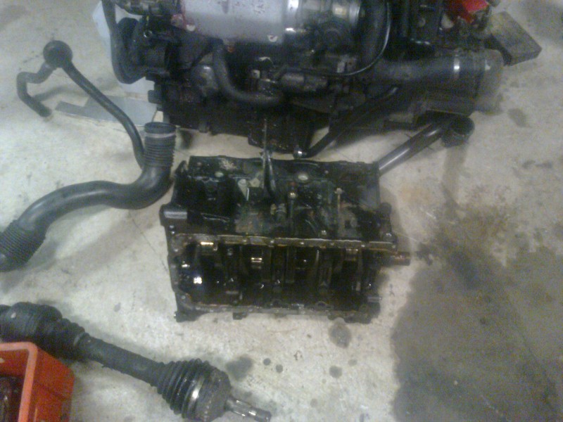

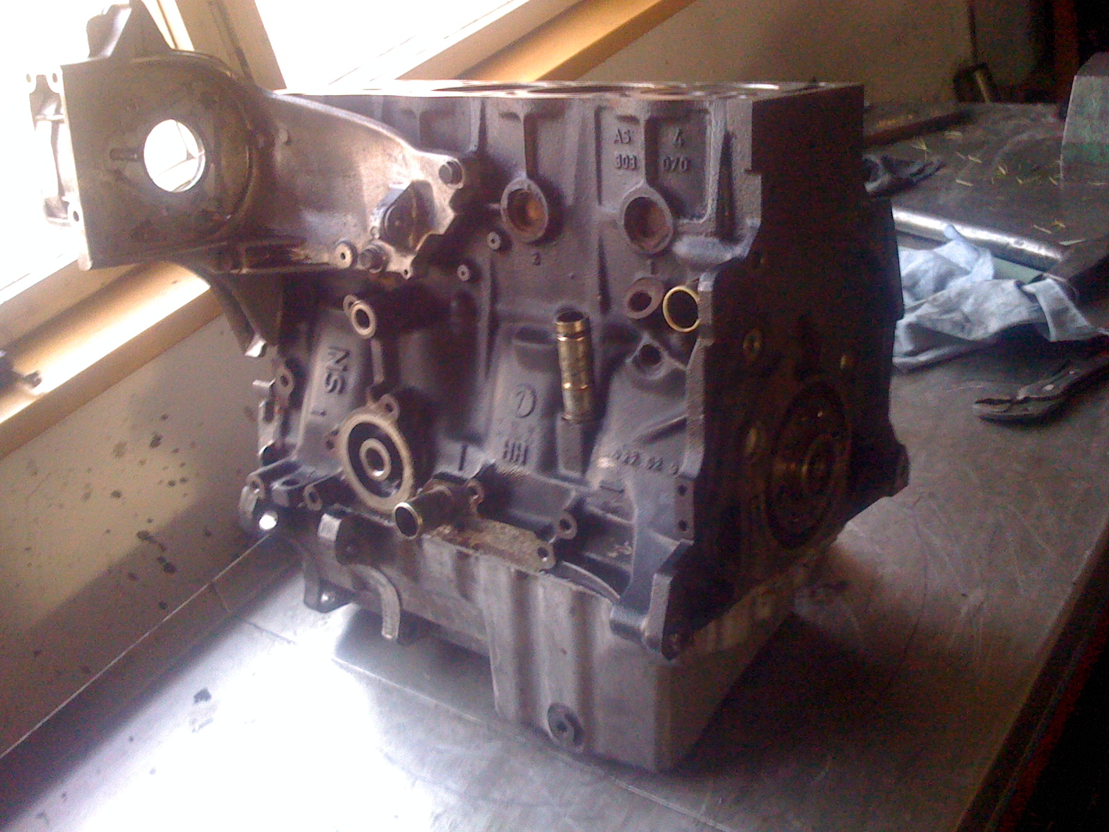

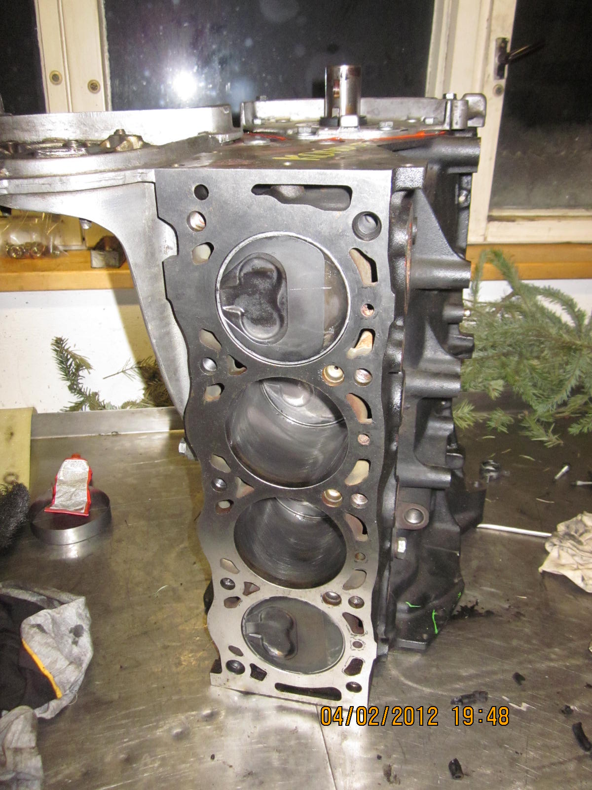

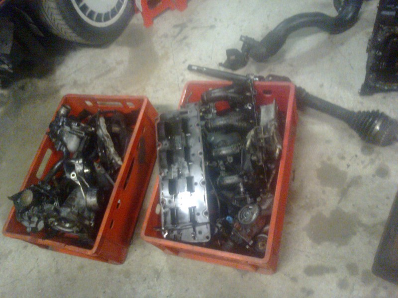

po rozebrání motoru jsem zjistil, že do něj napršelo a vyrezla jedna vložka...již převložkováno :-)

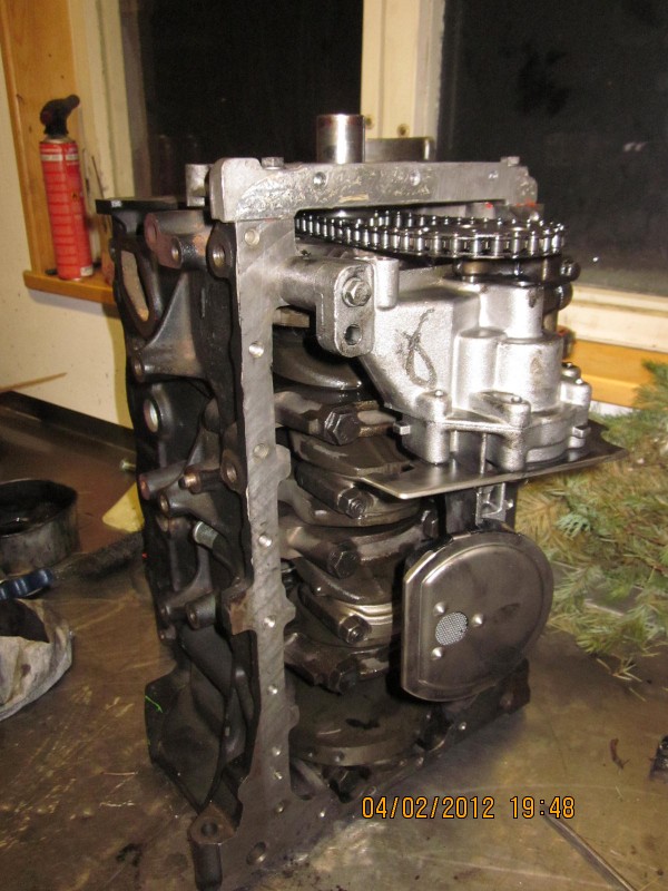

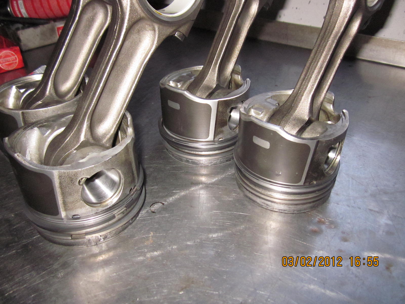

nové šály a pístní kroužky

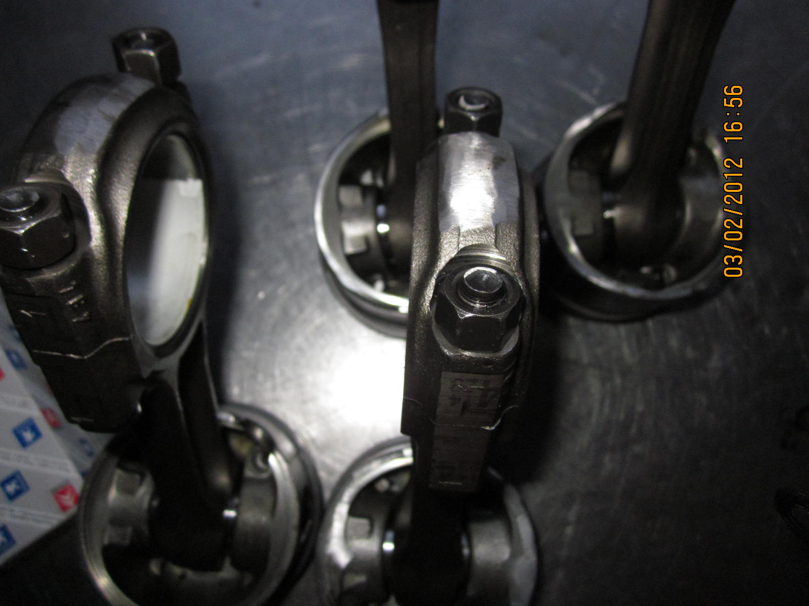

Ubrané pístní čepy
Ubrané pístní čepy

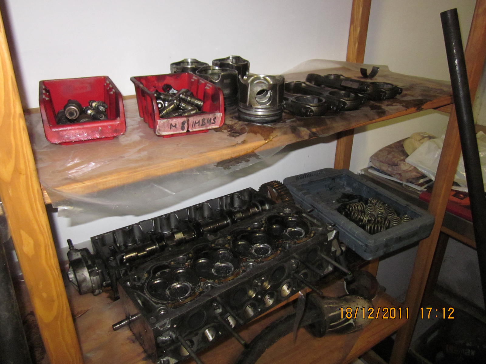

ojnice a písty kompletně svážené, možno libovolně proharovat
ještě hlavičku :-)
ještě hlavičku :-)

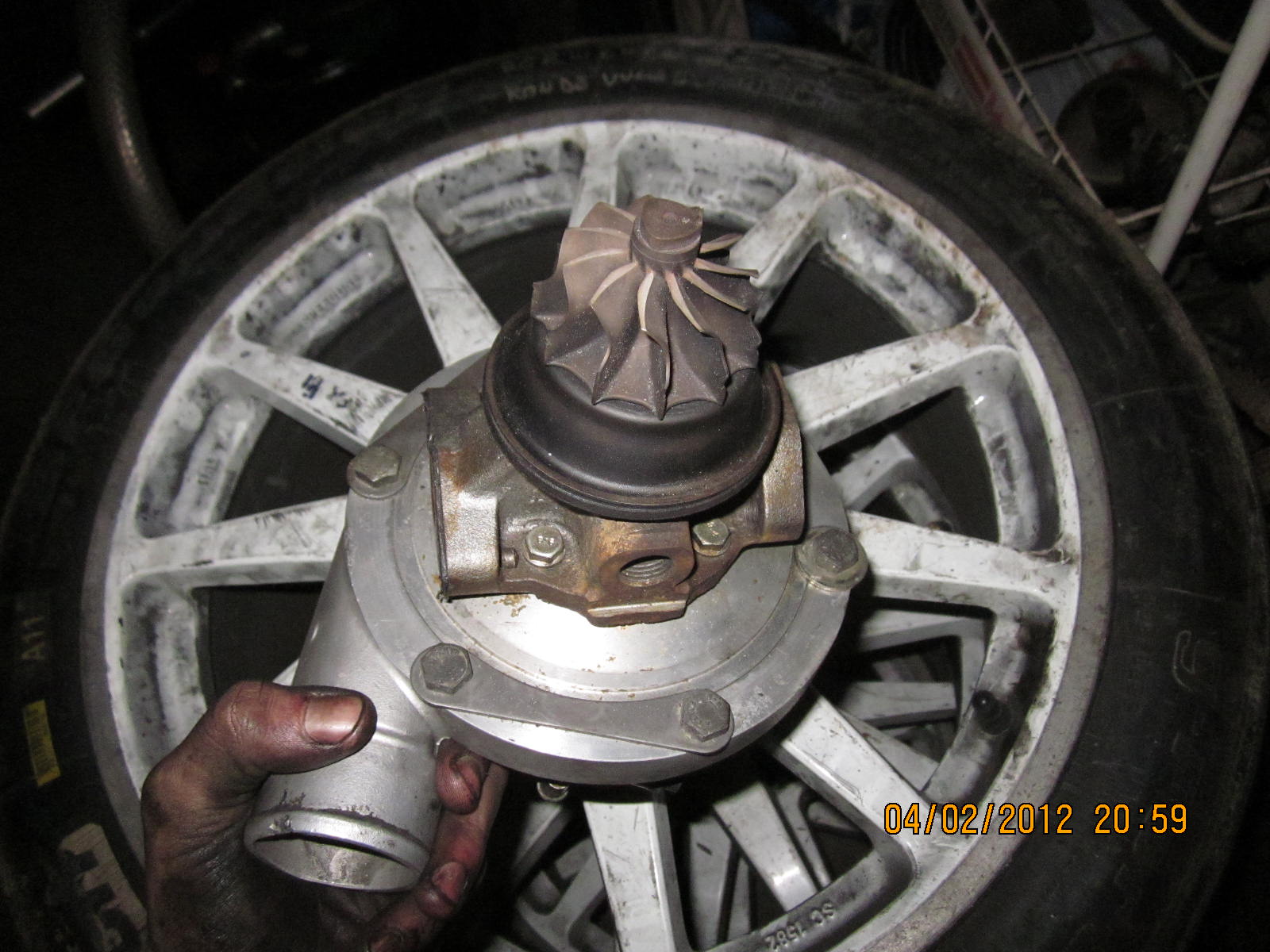

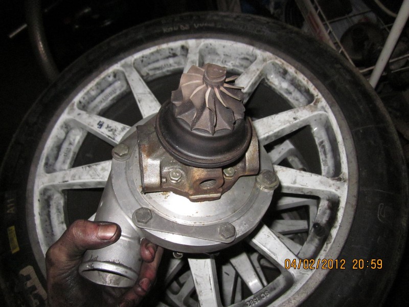

Mini turbínka ještě bez výfukové části...

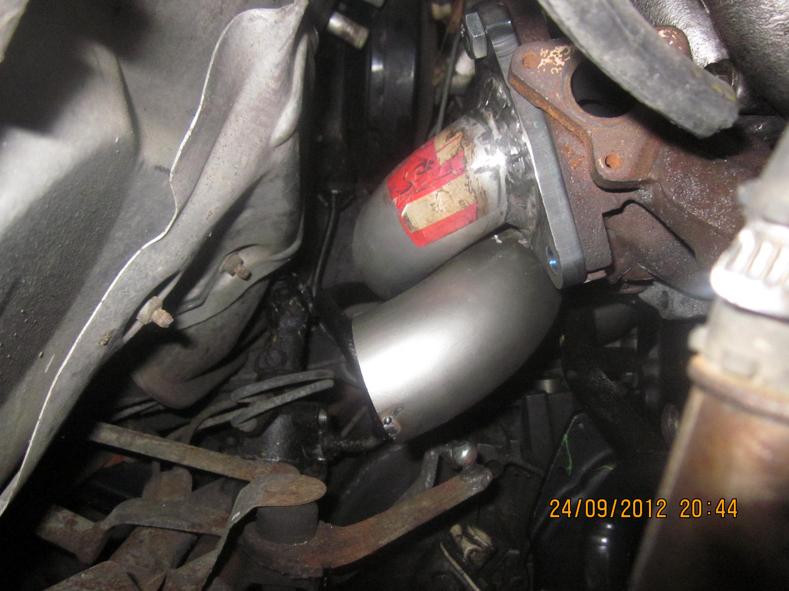

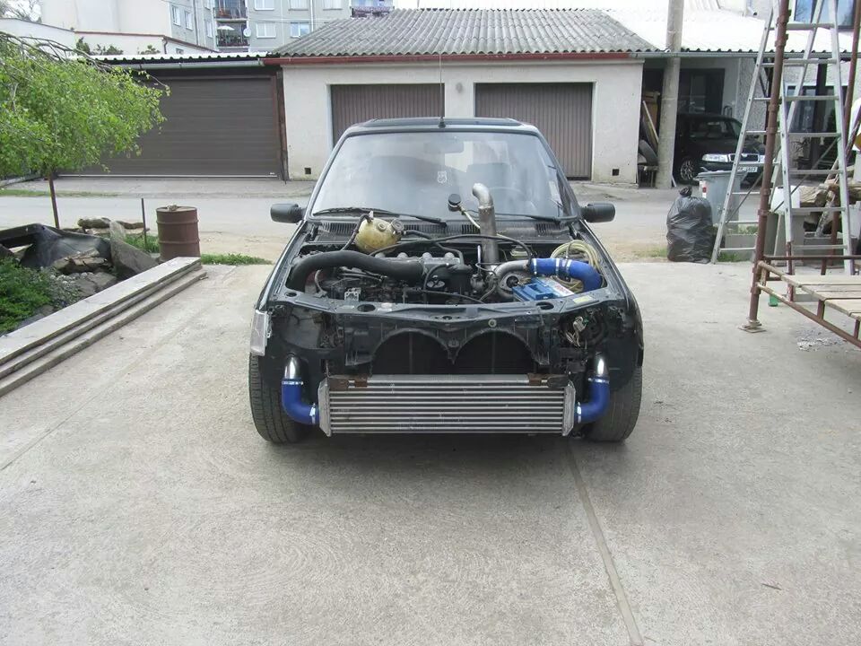

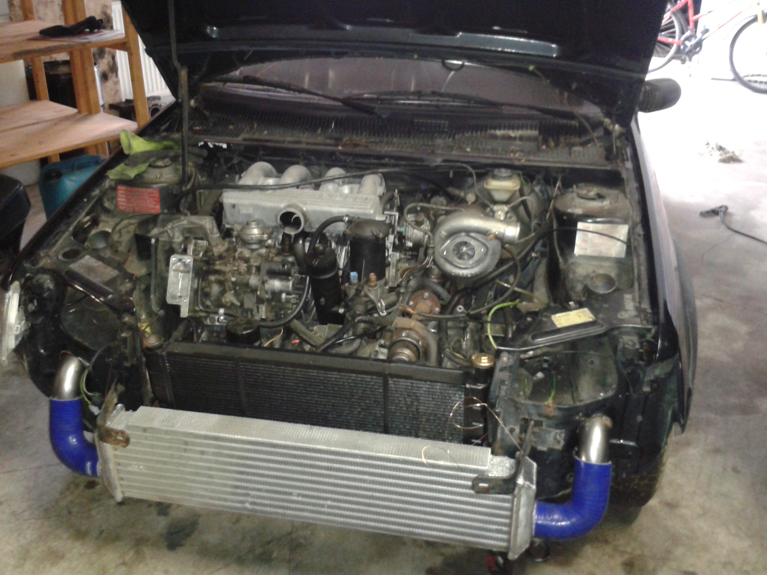

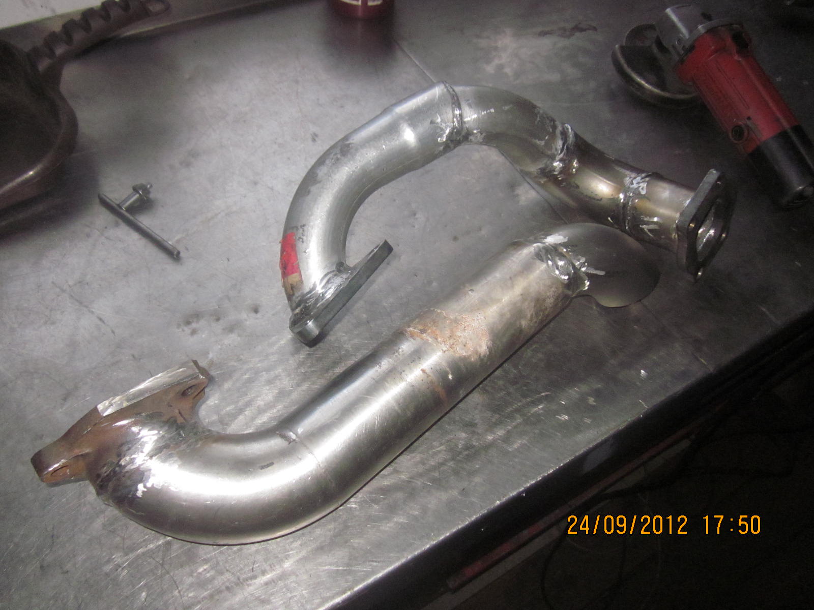

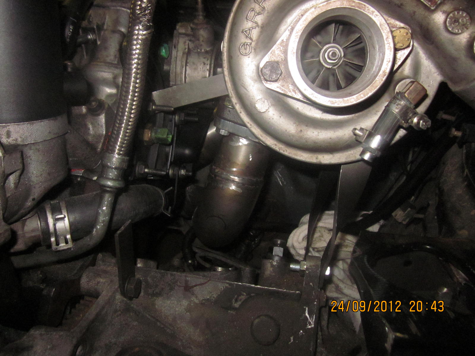

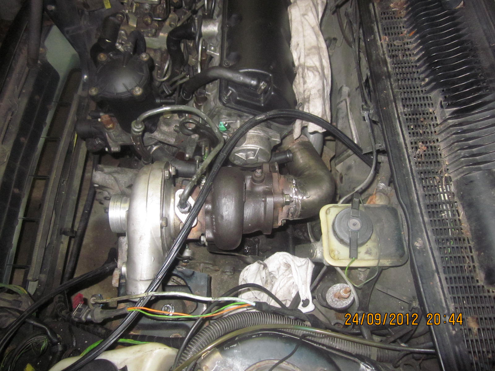

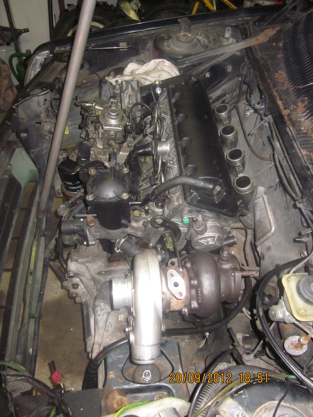

Tak motor konečně v autě, Turbo na svém místě :-) Svody a vejfuk napůl hotovy (časem dohodim fotky) ještě dodělat regulaci turba a motor snad bude komplet ;-)
