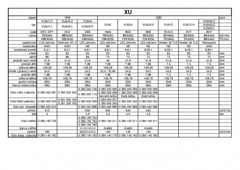

Sonny
Příspěvky: 393
Skutečné jméno: Ondrej
Bydliště: Chlumec n. Cidlinou
Re: Tlak palivového čerpadla 1.9 gti 75kw
Příspěvek od Sonny »
:car:
Peugeot 205 1.9 GTI
Peugeot 205 Dimma - Prodáno
Peugeot 306 HDI
