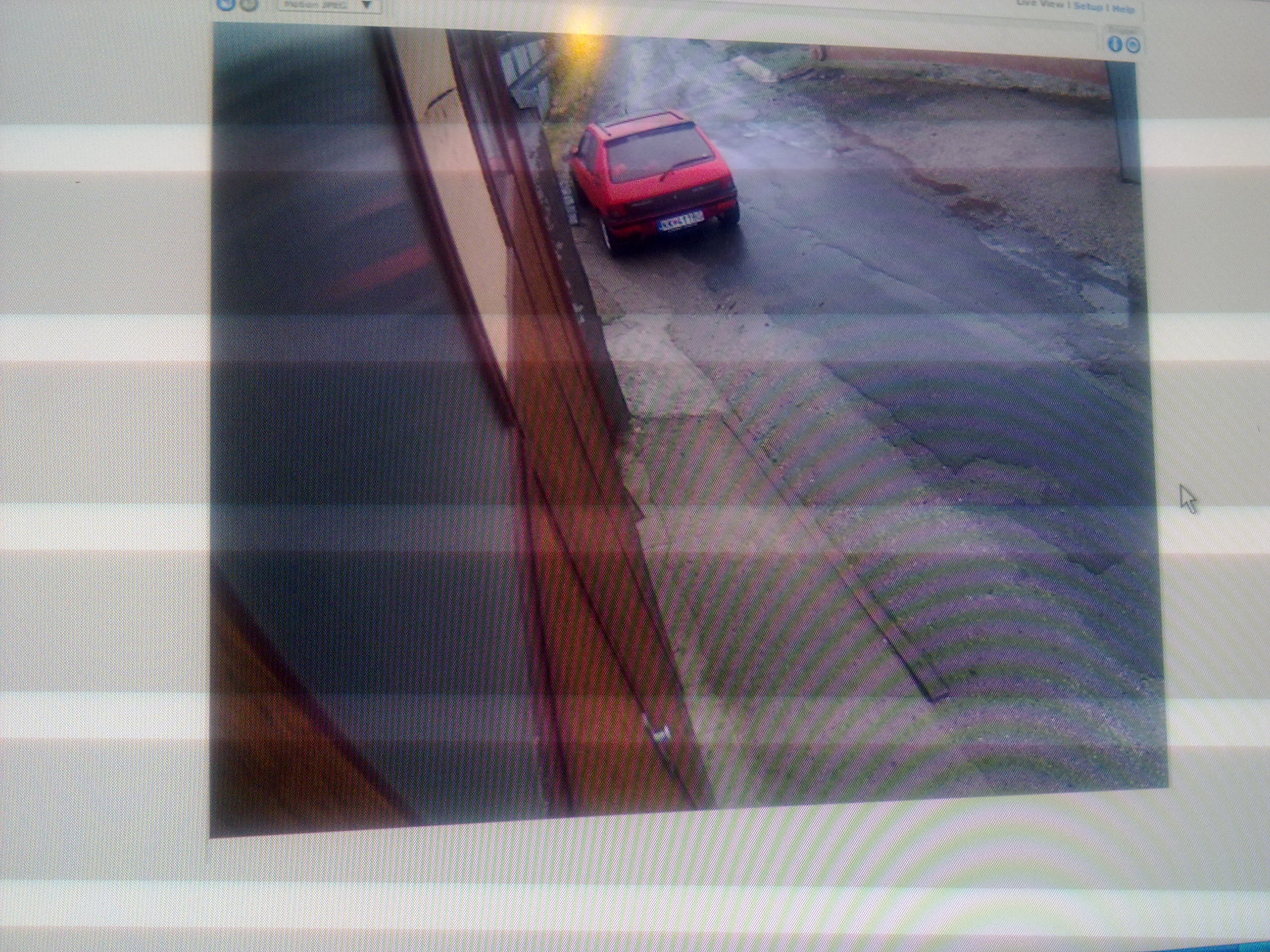

Namontovaný kamreový systém na ochranu "majetku" ešte vyladiť

mas v aute este tu "ciernu skrinku" .?.
v spojeni s pohybovim cidlom v nej budes moct mrkat jak rychlo a ticho ti otvorili auti...
drcni si tam toto http://www.auto-alarm.sk/product.php?id_product=499

Mám v aute ešte kamerku, ale neplánujem to už nijako komplikovať Diky
