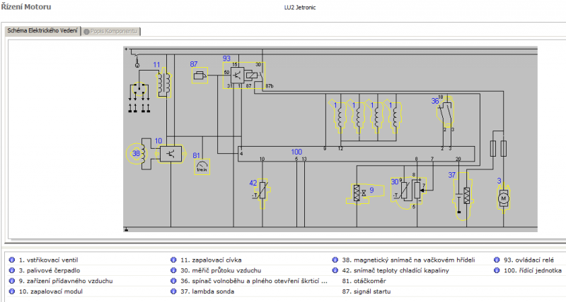

nema prosim někdo schema na zapojeni tohodle motoru rozdelal sem to celi zase slozil toci lip ale jiskra nikde sem v koncích
Re: pomoc s motorem 1.9 gt 88 KW
zde jest
