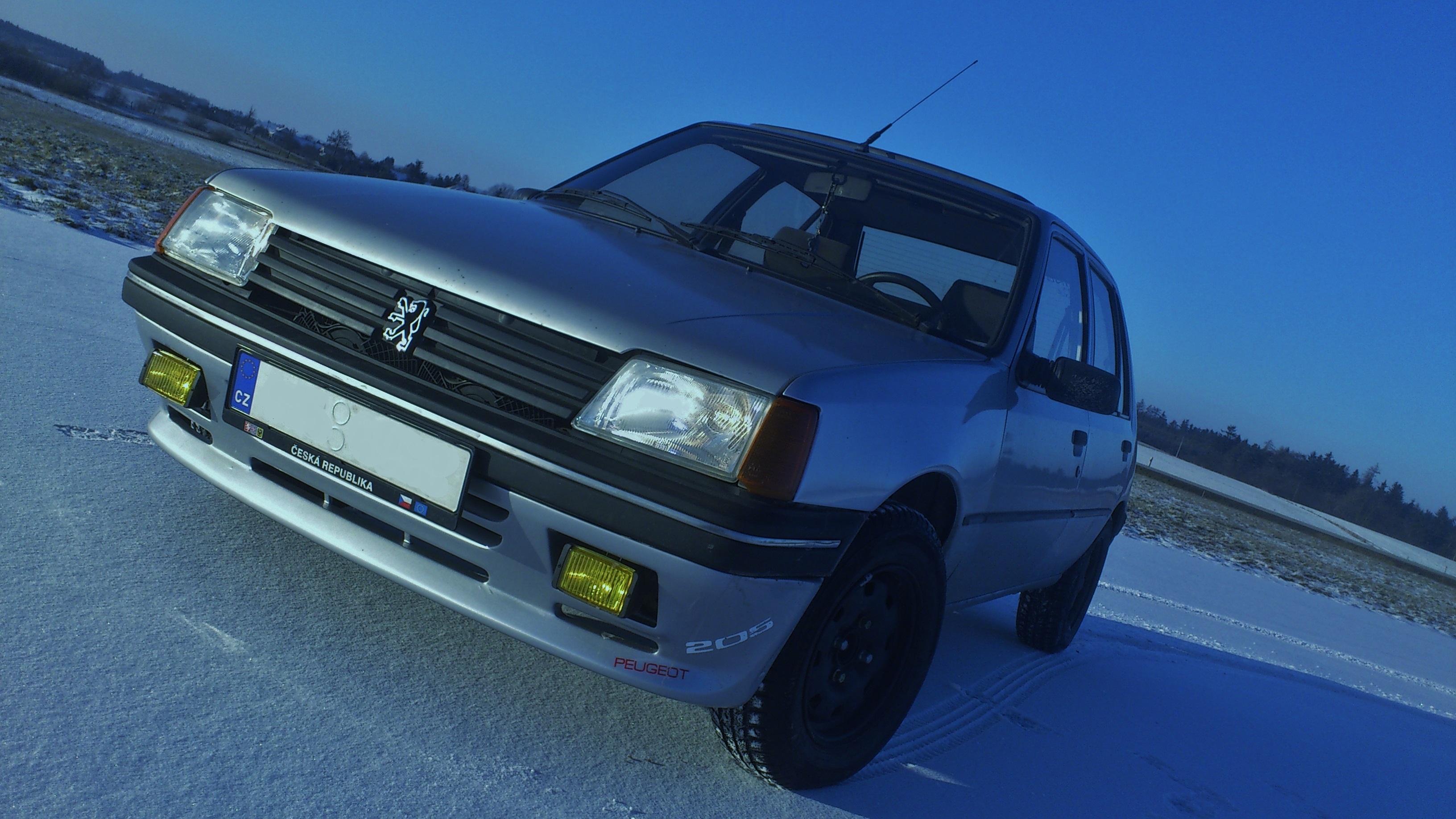

Odedneška nová image :) :fran: Velkej dík patří KENNYmu za nárazník :Merci:

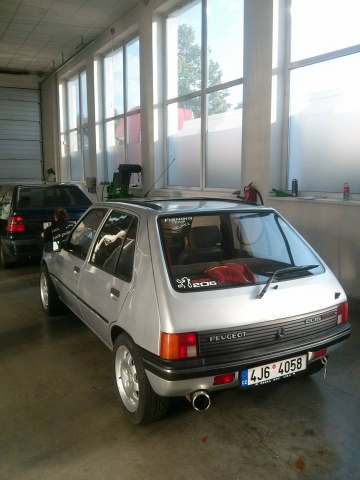

obměna :)

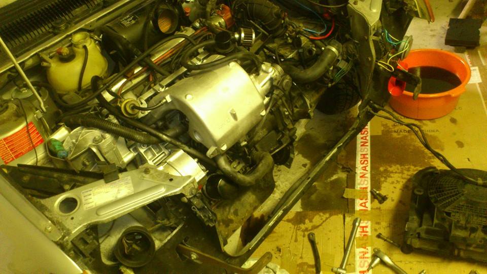

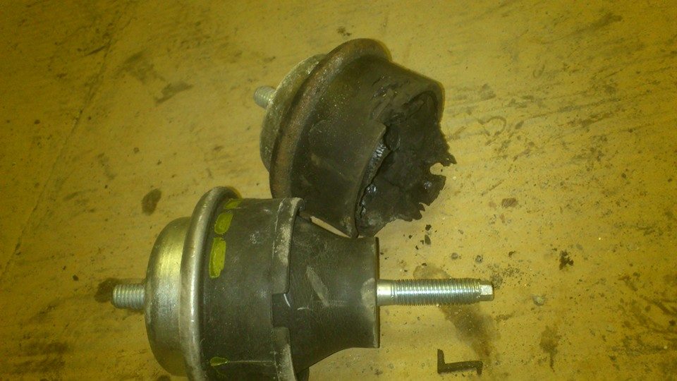

Dnes vyměněn olej v motoru, přetěsněná vana a novej filtr, novej olej v převodovce. Vyměněny obě horní uložení a vibrace ustaly. Protože pravej silentblok byr urvanej a všecho šlo do kastle. Takže supeeeeer
Nový vs. starý
Nový vs. starý
