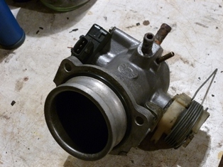

potřeboval bych poradit kam se zapojuje podtlak pro rozdělovač ??

No jeden konec na rozdělovač do podtlakové membrány a druhý zespodu na klapku sání (Jsou tam tuším dvě mosazné trubičky podobného průměru - jedna větší na vodu a druhá na ten podtlak. Tu když profoukneš, tak to fouká do klapky takovou malou dírkou těsně u samotné klapky. Tím se vytváří ten podtlak. Já mám 180A. Klapka sání by měla být podobná, ne? Jedině že by jsi to měl hodně jiný.

Tak oprava - ty trubičky jsou asi tři - dvě na vodu a třetí menší na ten podtlak. Ale jsou zespodu na tom odlitku klapky sání. Na to přijdeš podle průměru těch trubiček.

To není možný. Jednu klapku mám rezervní, tak Ti to nafotím, v poledne to tady máš. No a pokud tam ty trubičky nemáš, tak máš samozřejmě jinou klapku z jinýho motoru nebo je zde u tohoto motoru jiný systém. Ale díval jsem se na Internetu na fotky motoru 180z a je tam stejná klapka; tak nevím, co máš za zlepšovák.

No konečně jsem se k tomu dostal. Tady je výmluvné foto. Podtlaková trubička je snad jasně vidět.
- P1000730.JPG (68.07 KiB) Zobrazeno 9633 x
- P1000732.JPG (65.74 KiB) Zobrazeno 9633 x

Zdarec a díky za foto dneska jsem konečne projel mazlíka po silnici, nakonec jsem tu trubičku nekam strčil ale řekl bych že ten předstih není moc dobrej jede .to ale není to ono. nastavoval jsi nákým spůsobem rozdělovač nebo ho máš na značkách ?
