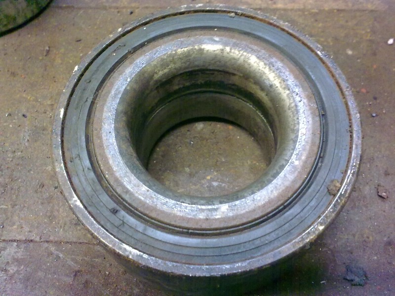

tak jsem se konečně dostal do dílny a mohl vyměnit PP ložisko.
Mám takovej pocit že jsem ho měnil před rokem a půl,ale není se čemu diovit bylo to tehdy ložisko pochybné kvality,které jsem dostal k auto.
Ale čep řízení držel jako svině,mlátil jsem do něj jak vzteklej.
