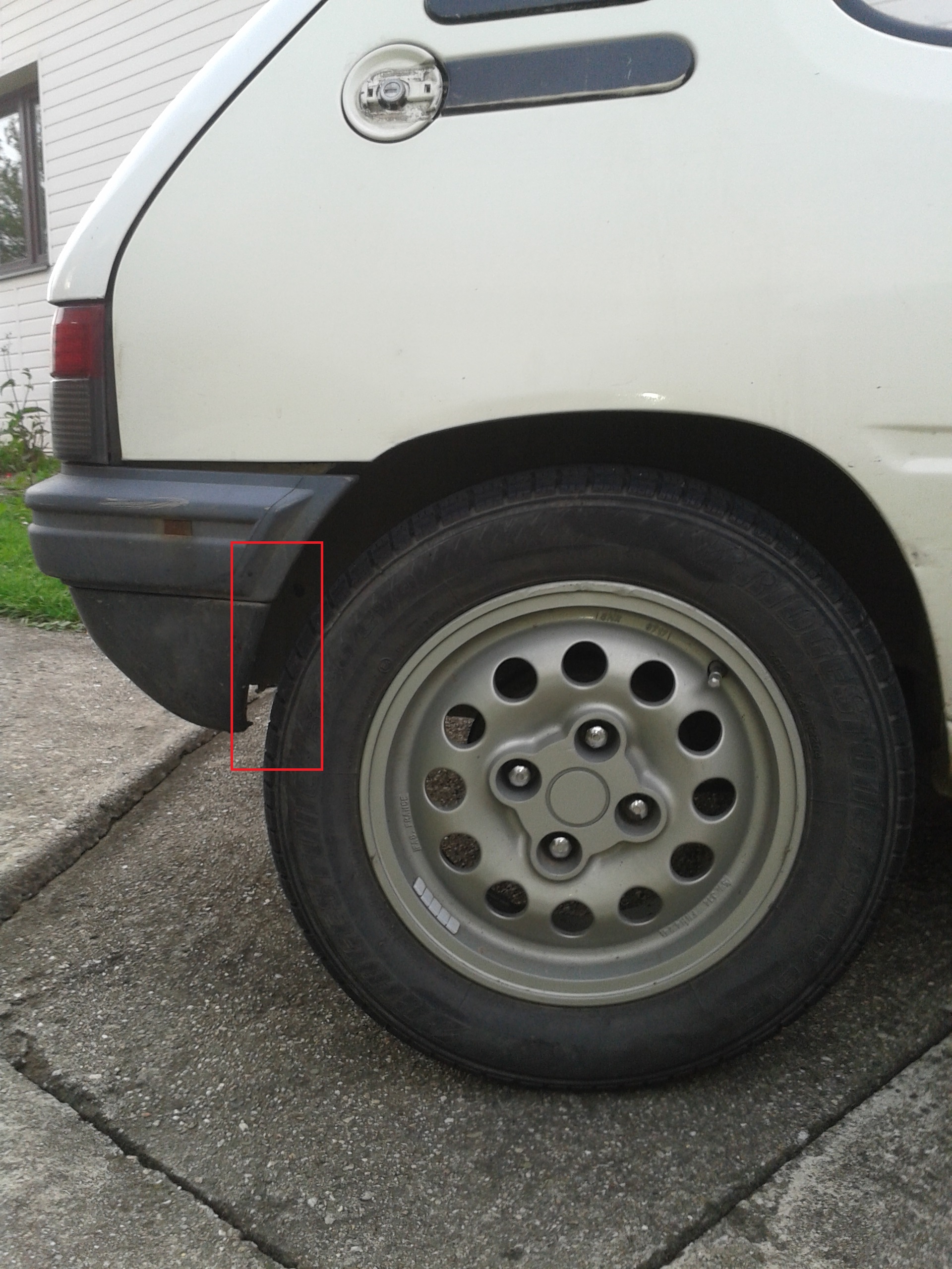

Čau chlapi, mám menší problém, mám 1.2 a dal sem si na ni origo kola 14'' a gumy 185/65 a když jedu víc jak ve 2 lidech, drhne mi guma o nárazník, na předku je to celkem vpohodě, ale zadek je špatnej, přikládám nějaký fotky. Není zadní GTI nárazník třeba dál nebo tak. Díky za odpovědi.

Nejlepší by bylo, kdy sis přesadil nápravu o jeden zub nahoru.
Další možnost je, trošku ten zadní spojler uříznout, aby tam bylo víc místa.
Re: Podběhy
a taky origo rozměr je 185/60 R14. a u gti to nedrhne, protože má tužší nápravu a o fous je to jinak a krytý lemem

A kdybych koupi GTI zadní tlumiče, tak by to bylo ok? :)

Tlumiče ti nejspíš nepomůžou, já mám obyč a nedrhne mi to. Spíš udělej co ti radí, buď to celé zvedni, nebo trochu seřízni spoiler, nebo pořiď nižší gumy
