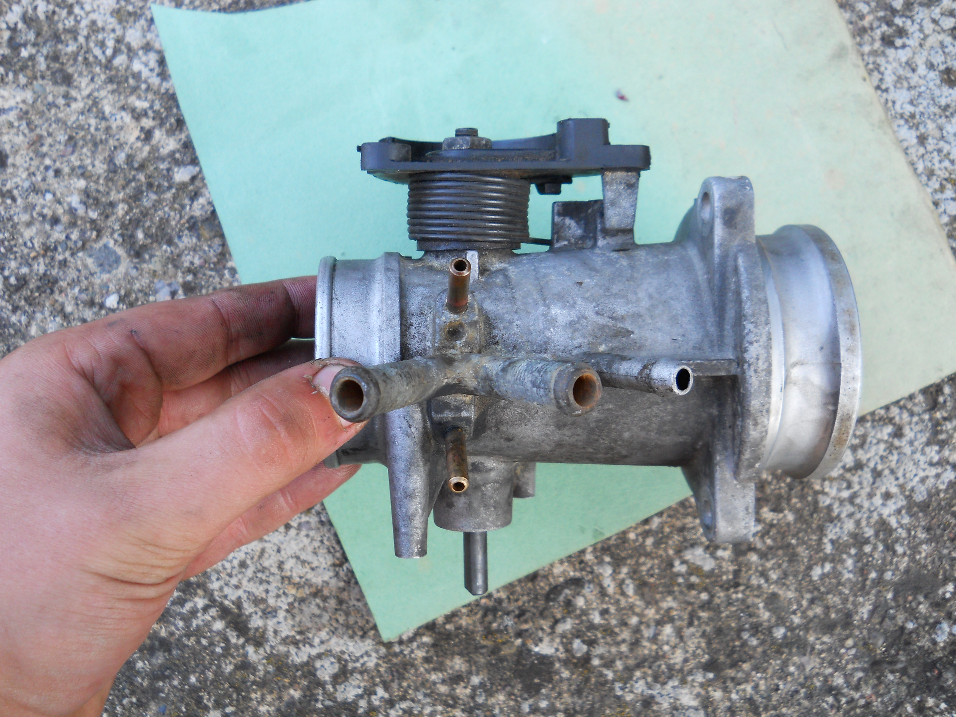

Re: škrtící klapka na XU
Příspěvek od krcka88 »
Někde to tu bylo ale nemůžu to najít.
Ví někdo kam to všechno správně zapojit ?
ty tlustý jsou voda (od trubičky nahoře u termostatu a krz klapku do pravýho vstupu do expanzky)
jedno bude podtlak na komoru na rozdělovači. musí být za klapkou, jedno je zaslepený ( kvůli nějakýmu měření) a to třetí nevim ( normálně by to bylo pro přisávání benzínových par, ale to 93kw nemá....
ok, takže to asi zase zaslepím :fran:

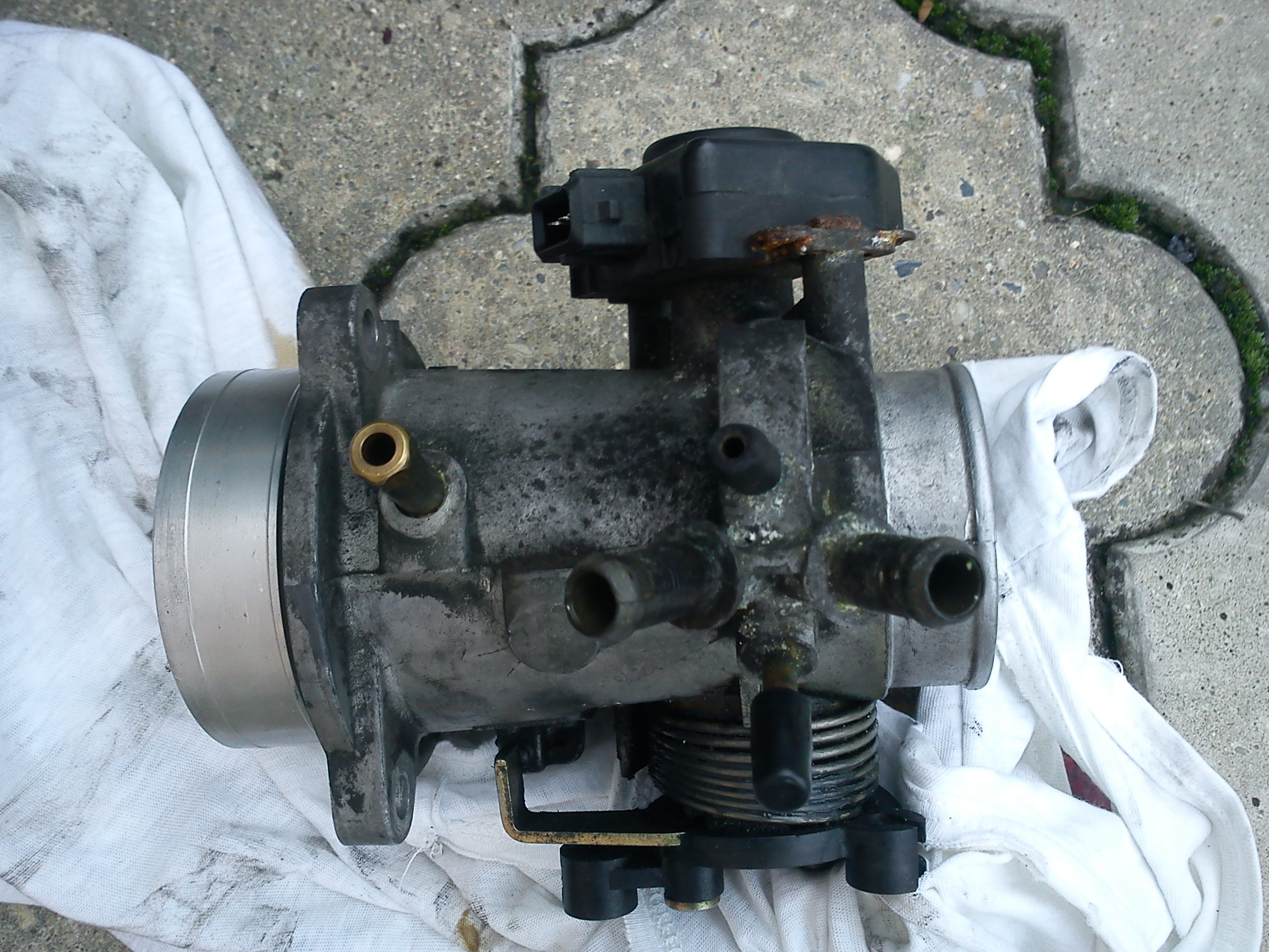

tak tohle je moje klapka na motronicu
dva vývody na vodu, ten za klapkou jde k aktivnímu uhlí a ty dva malý jsou zaslepený, teda ten jeden asi kdysi byl :fran:
A neměl by ten jeden zaslepenej jít na rozdělovač ?
jo ale u motronicku neni podtlaková regulace předstihu ( neni tam ani odstředivá, všechno dělá jednotka)
