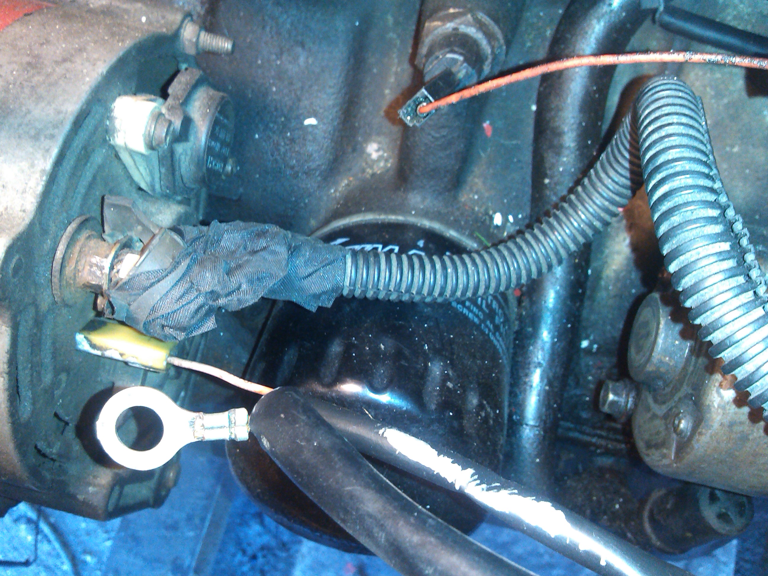

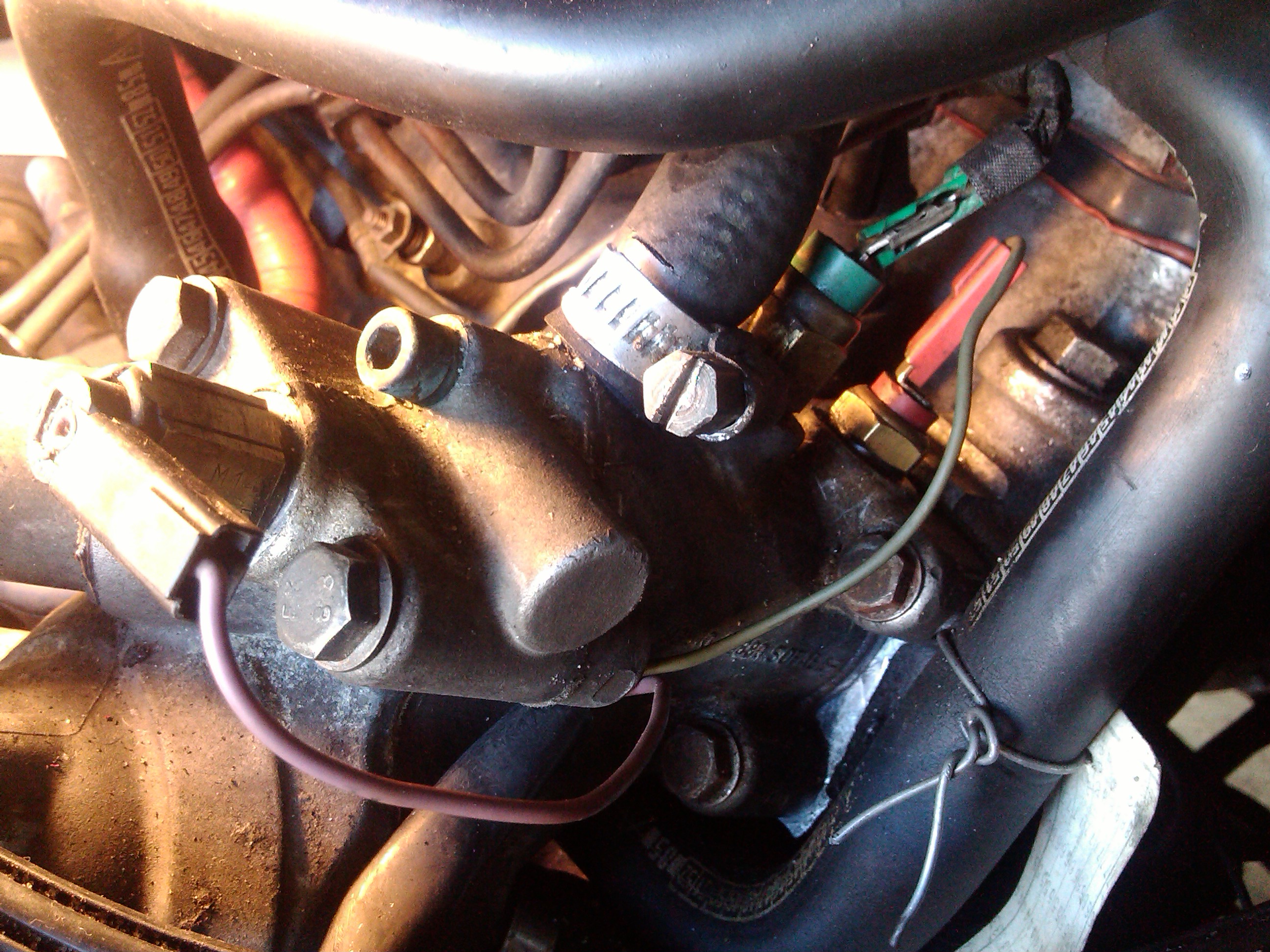

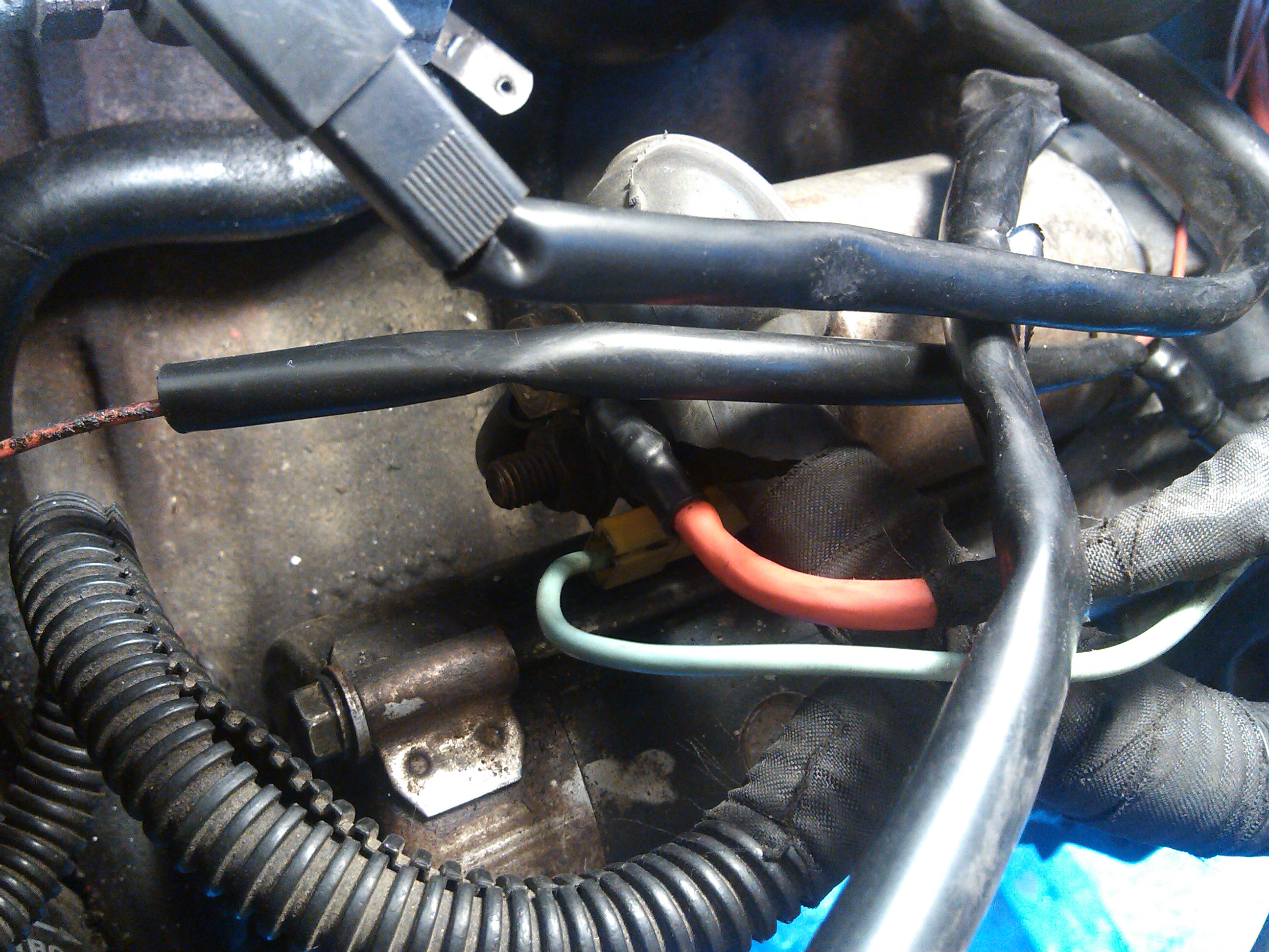

Hoši pozriete sa mi prosím na tieto fotky, či to je dobre zapojené a kam do prdele má ísť ten jeden káblik s očkom? Píše na ňom "M6". Podľa toho "M" by to mala byť asi kostra, že?
Ide aj o to, že mi vôbec nehodí prúd na žhaviče a klopká ventil na ovládanie EGR. Kábel je v poriadku aj dobre zapojený nakoľko sa nedá ináč nahodiť kôli veľkosti očka. Ďakujem.
Alternátor a čidlo oleja
Štartér
Štartér
Čidlá
Čidlá
Re: Motorová časť - zapojenie 1.9 Diesel XUD9 (XUD7)
ten s očkem neznám. všechno máš tam kde to má být.

Ďakujem. Skúsim ho "prezvoniť" kde by mohol mať koniec ale vyzerá, že ide niekam do tej rebrovanej hadice čo smeruje popod prednú priečku k RJ motora.

Myslím tú krabičku v skrinke spolujazdca no.. :ups: :ups: :m: Neviem no, nenašiel som v tých schémach (a to som sa snažil od okienka ku okienku čítať) kde ten kábel ide. Ja len či nejde niekam na alternátor alebo niekde kde bude chýbať. Ak je to len kostra, tak ju dám na kostru.
A prečo mi nechce hodiť fázu z relátka na žhaviče? Jediný kontakt z relé žhavenia ktorá dáva + je biely dvojkábel a nič viac.....
