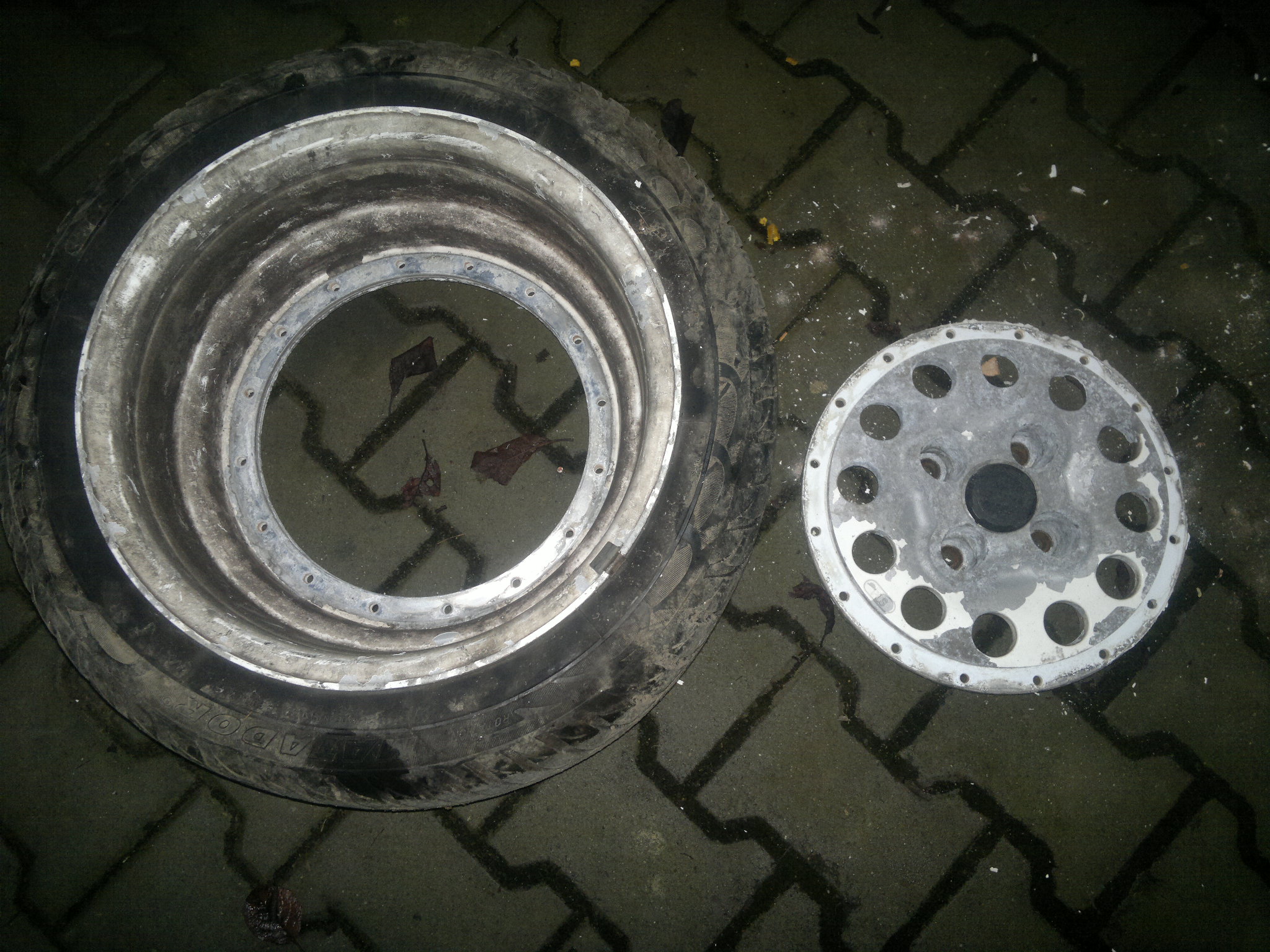

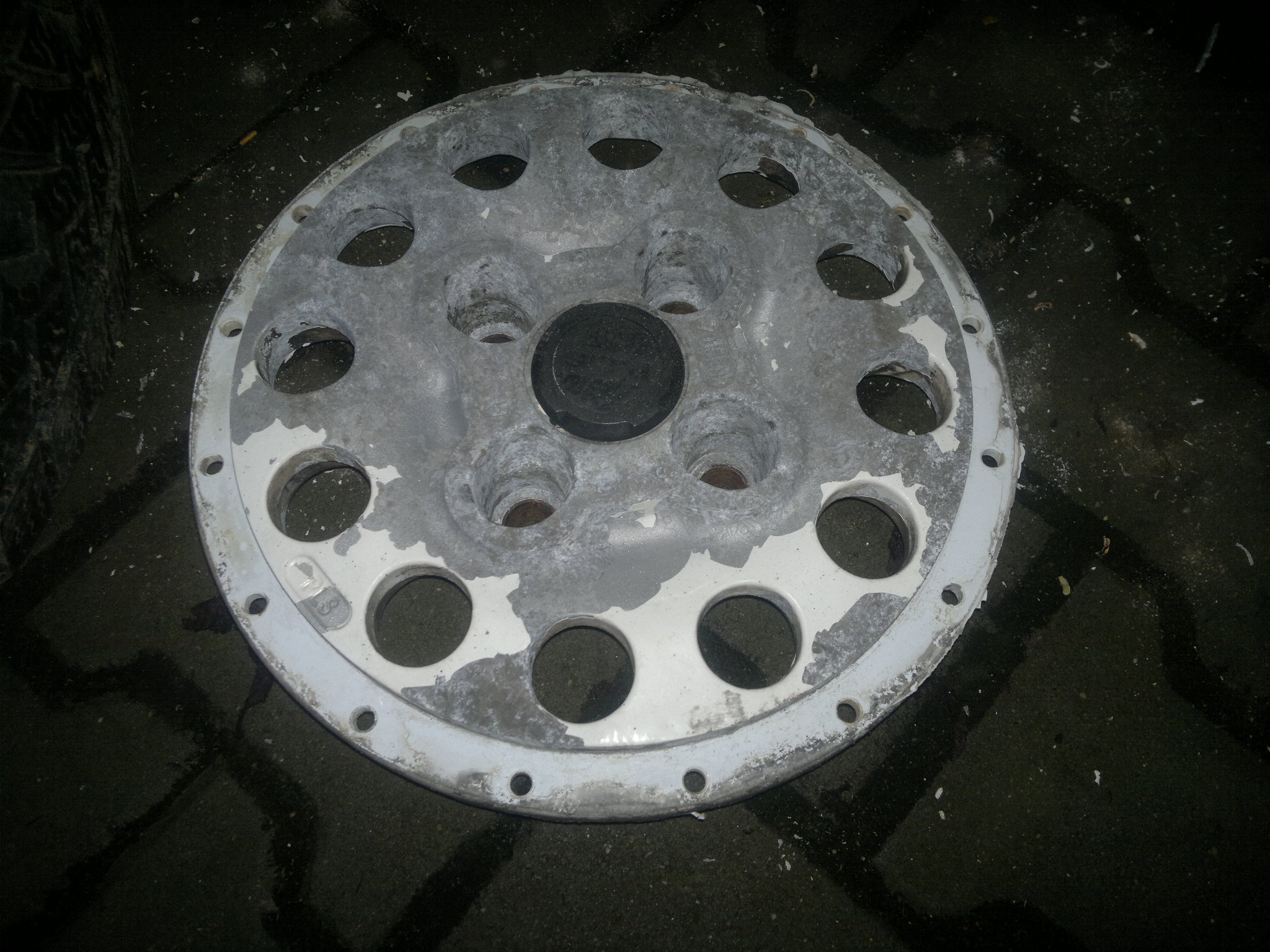

Dnes jsem se začal rejpat do PLS kol

Re: Co jste dnes udělali?
tak to jsem zvědavej co s tim uděláš :-)

Dám to asi do hliníku

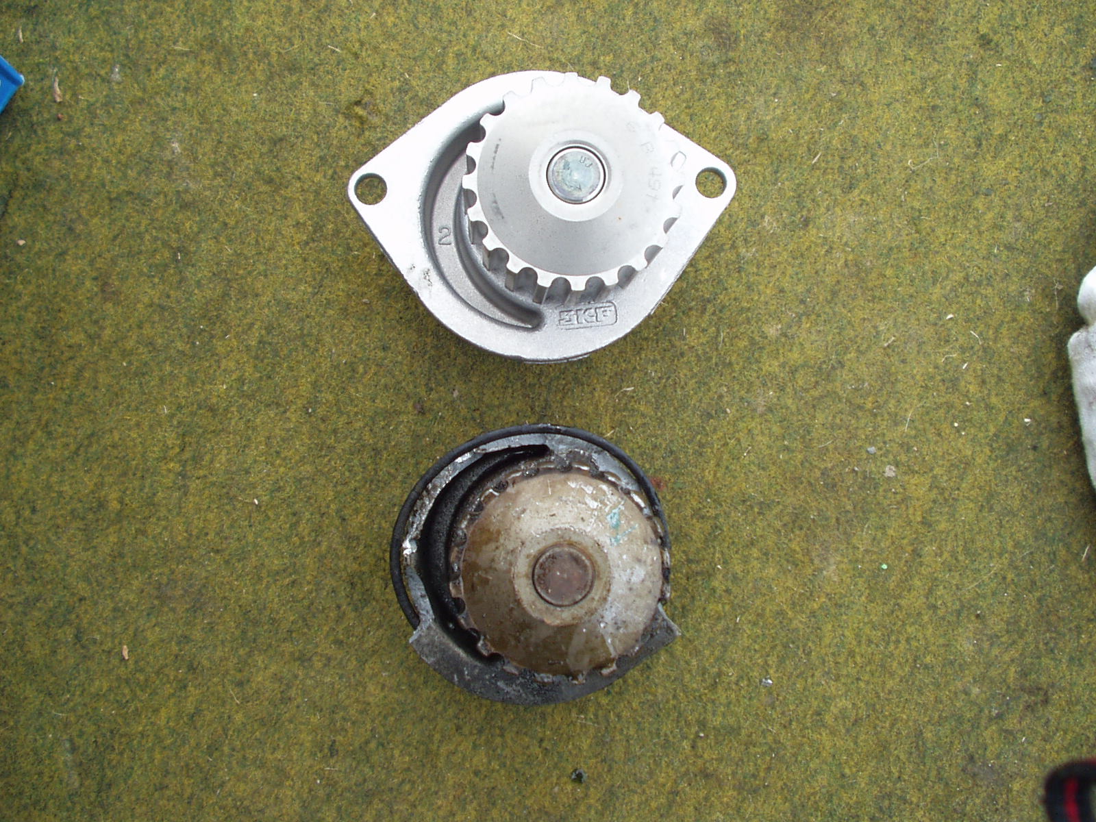

Vcera nam na 306ce (TU5JP) zacala protekat vodni pumpa, z niceho nic a docela fest, pri plne zahratem motoru bych si tipnul slo ven tak 0,3 litru / minuta. Jak jsem si vsimnul, ze topeni prestava topit a teplota vody jde nahoru, tak jsme zastavili na nejblizsim rozumnem parkovisti. Vypada to, ze se motoru nic nestalo, bo dneska jsem tam dolil destilku, odvzdusnil a dojel se studenym motorem nejake 3 km do Polanky.

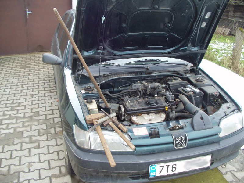

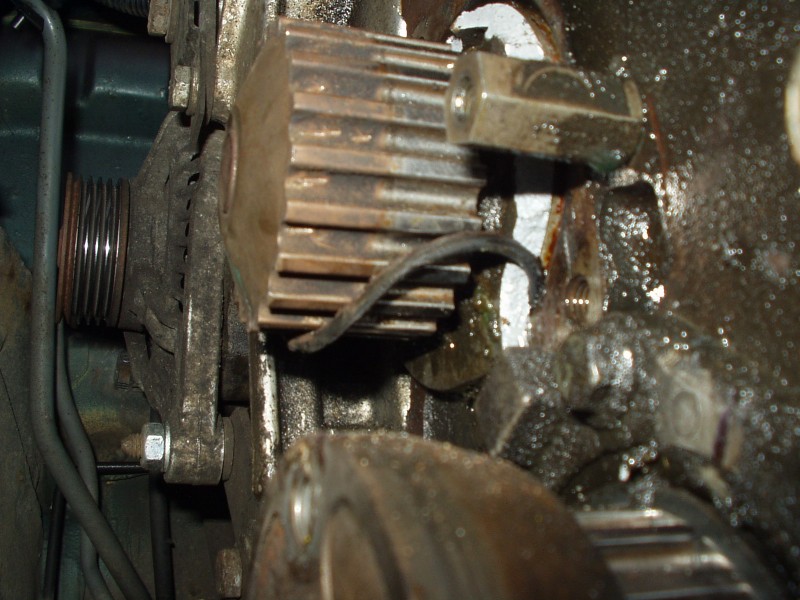

Ta vodni pumpa tam byla asi od vyroby... pomoci sofistikovaneho naradi jsem ji po delsim boji dostal ven
