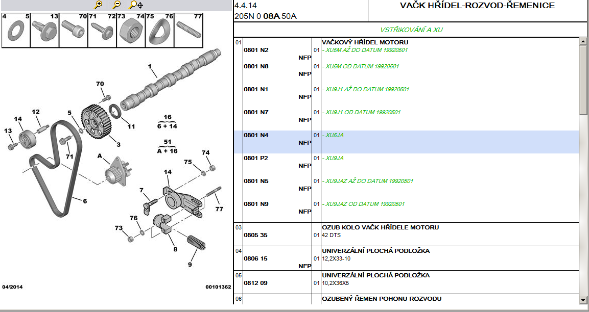

koukal jsem do sb...

Re: Označení vaček 1.9 GTI
Příspěvek od fifty12 »
Draken, to znamená ? že vačky sú rozdielne? :myslim: lebo na mojom XU5M mám trochu vybehanú a mám jednu z 1,9 75kw tuším...... asi nebudu rovnaké
