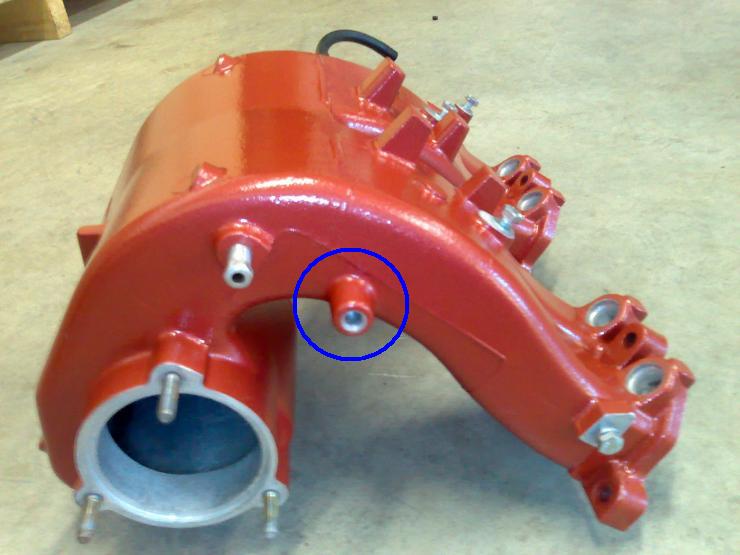

Kdysi jsem GTi měl a co si tak pamatuju, tak po jednom z mých zásahů se auto chovalo přesně takhle. Strávil jsem na tom dva dny, než jsem zjistil, že jsem v sání zapoměl dát jeden šroubek. A ten šroubek tam byl jako záslepka. Bez něj byla v sání díra a přisávalo to falešnej vzduch. Jen si jaksi už nepamatuju, kterej šroubek to byl :m:
Projdi znova celý sání, kteroukoli dirku závit apod. řekl bych, že budeš mít přesně tenhle problém.
Edit: Už si sice prd pamatuju, ale mám pocit, že je to ta díra na obrázku. Tušim že na tom nálitku je připevněný nalejvátko oleje a zajištěný šroubkem
