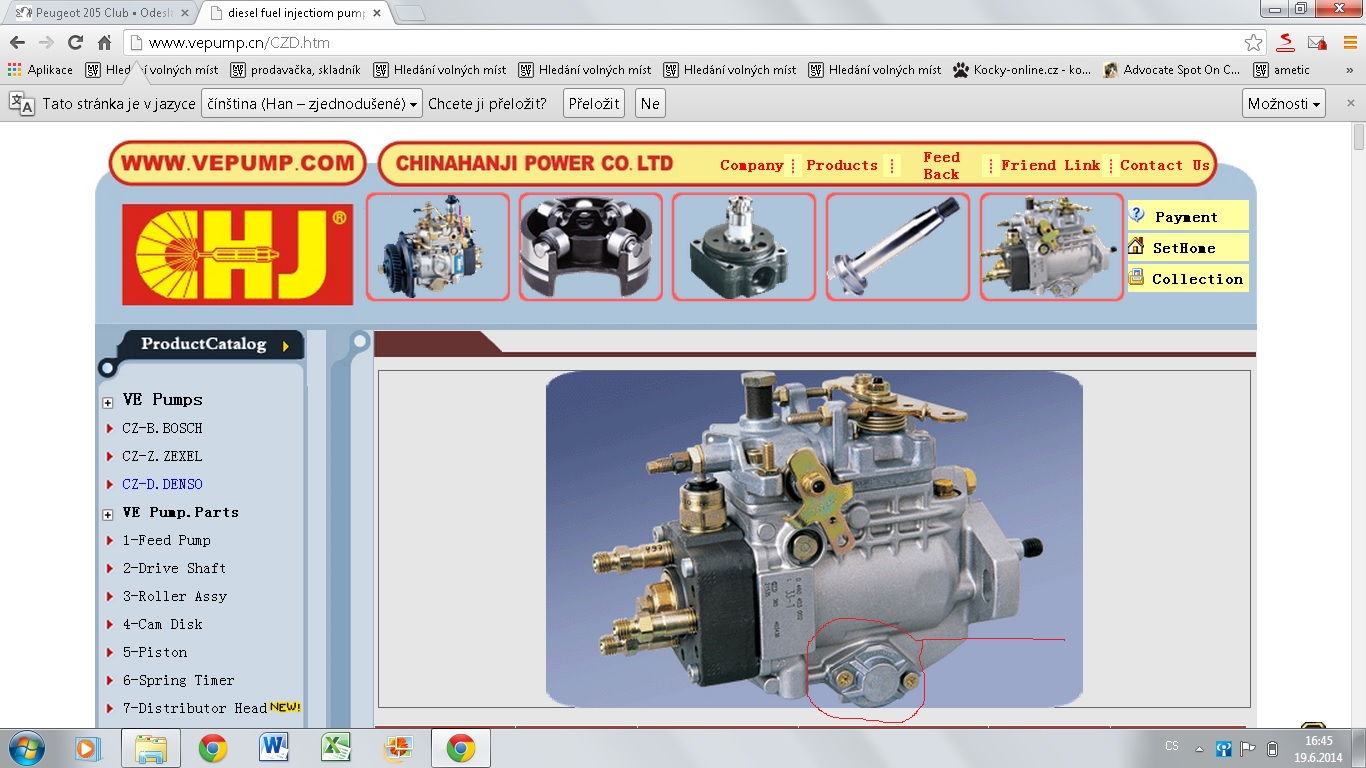

Zdravím všechny, sháním těsnění pod víčka vstřikovacího čerpadla bosch 0 460 484 010
je to na 1,8grd, r.v. 1986 karoserie
kape nafta na blok motoru. jsou to dvě stejná víčka až na spodku čerpadla u prostřed. Jedno je vidět hned když otevřete kapotu a druhé je na proti, tedy mezi čerpadlem a motorem.
Dá se to někde sehnat, nebo ví někdo jestli je tam O kroužek a jaký průměr?
Víčko je na obrázku zakroužkováno.

a ses si jistej ze je to otamtud? vetsinou to tece pod rozdelovaci hlavou, a na tech vickach to jen skapava protoze. jsou nejniz.. a navic aby to teklo z obou najednou je taky divny ;)
Re: TĚSNĚNÍ ČERPADLA BOSCH
Jj, jsem si jistý, že to teče od tamtud, ale jen ze strany motoru (:
dík za reakci
dík za reakci
ČAU, MÁM STEJNÝ PROBLÉM. JE TAM O KROUŽEK O PRŮMĚRU 32 mm TLOUŠTKA 3 MM. TAKÉ TO SHÁNÍM. ZATÍM JSEM NAŠEL POUZE CELOU SADU V ČÍNĚ ZA 18 USD
tak zajdi do obchodu kde prodávaj věci na hydrauliku a kup kroužek
