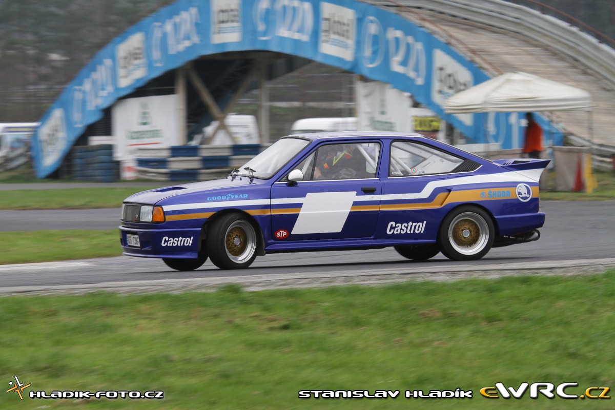

Re: úpravy motoru 1,4 55KW nevíte o tom někdo něco ? :D
takhle si představuju vyladěnou škodovku

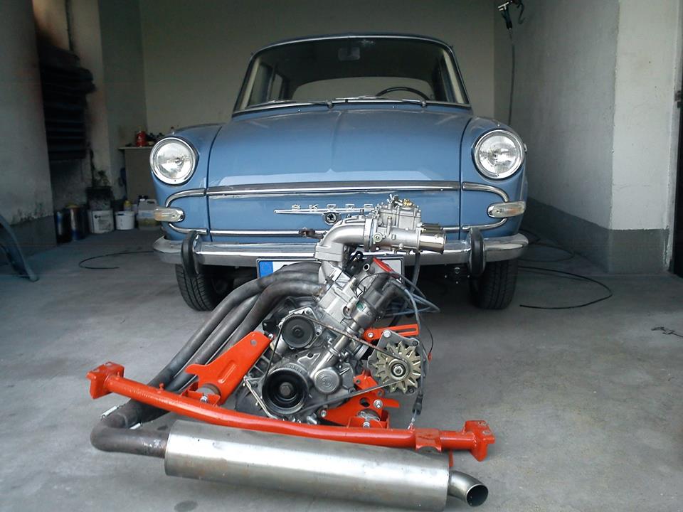

Nooo, motor vypadá dost ostře, neco takovýho bych ženě nejradši implantoval do Rapida
Ale ta úzkokolejka vzadu, ač vypadá krásně a nehotově, tak je na mě moc úzká
Jooo, škodovky:) Tohle byl aspoň punkostroj
no ten motor je v rapidovi :D
Ten motor je fakt boží
