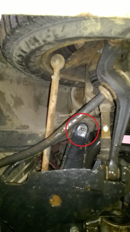

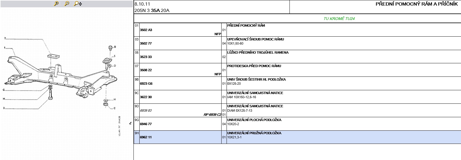

Zdravím,
mám problém na 205ke, že mi na nerovnostiach čosi dosť intenzívne klepe na prednej náprave. Zistil som, že je to uložením nápravnice (č. 5 na obrázku zo ServiceBoxu a v červenom krúžku na reálnej fotke). Má niekto skúsenosti s výmenou? Musí ísť von celá nápravnica, či ju stačí len trocha spustiť a dostanem sa k tomu? A druhá vec- na tom obrázku so Serviceboxu to vyzerá že ten šrób sa tam šróbuje nejak zhora, ale nejak som si nevšimol že by k tomu bol zhora prístup.
Vďaka za prípadné ozrejmenie týchto faktov :-)
PS: jedná sa samozrejme o nonGTI nápravnicu, ale systém uchytenia by snáď mal byť u oboch typov nápravníc rovnaký.

musíš spustit nápravnici a ten silent drží na dvou M8 šroubech zespoda
