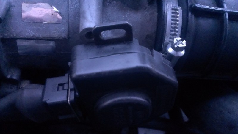

První náznak, co se děje. Vyměnil jsem snímač na setrvak a nic. Tak jsem vyndal snímač natočení klapky a připojil jsem ho jen tak v ruce. Dal jsem tam cca půlku a motor šel za plynem suprově. Tak co teď? Snímače mám tři a na klapce to dělají všechny stejně. V této poloze na fotce to funguje, ale když dám doraz s cvaknutím, je špatný volnoběh a nejde za plynem.

Re: Pomoooc!!!!!!
Kdyby měl nízkej tlak benzínu, tak to poběží, jak píšeš v nižších otáčkách bezproblému. Je to tou klapkou. Respektive snímačem.
Nastav jí tak, aby bylo slyšitelné cvaknutí těsně před úplným zavřením. Pak to musíš ladit opravdu při jízdě, tůrováním na volnoběh nic nezjistíš.
Když to nepojede, bude cukat, povolíš a minimálně pootočíš. Uděláš takhle 3x a musí to fungovat...
Re: Pomoooc!!!!!!
Tak jsem na tom strávil dalších 10 hodin a nic. Vše jsem rozdělal, zkontroloval a zase složil. Tlak benzínu je vzorovej. Když jsem zkoušel jet, tak při rozjíždění na jedničku to skoro zdechne. Prostě šlápneš na plyn a nic. Dám plnej až na podlahu a vystřelí. Když dám snímač na klapce aby cvaknul volnoběh, tak to má volnoběh 500 ot a skoro zdechá. Nastavení dorazu klapky na to nemá vliv. I na volnoběh to je hooodně bohatý a při tom když rychle přidám, myslím že to tam prostě nešplejchne. Měnil jsem ůplně vše kromě váhy, tu nemam.

Re: Pomoooc!!!!!!
ale doraz klapky štělovat nesmíš, ten je nastavenej tak aby při puštění plynu byla klapka zavřená. Volnoběh se nastavuje velikym šroubem co je na vrchu klapky, je to jakoby obtok, proto ti taky nefunguje pořádně ten snímač
Re: Pomoooc!!!!!!
tak vyřešeno, byl to uklepanej svazek od váhy vzduchu, už to jede jak prdlý
