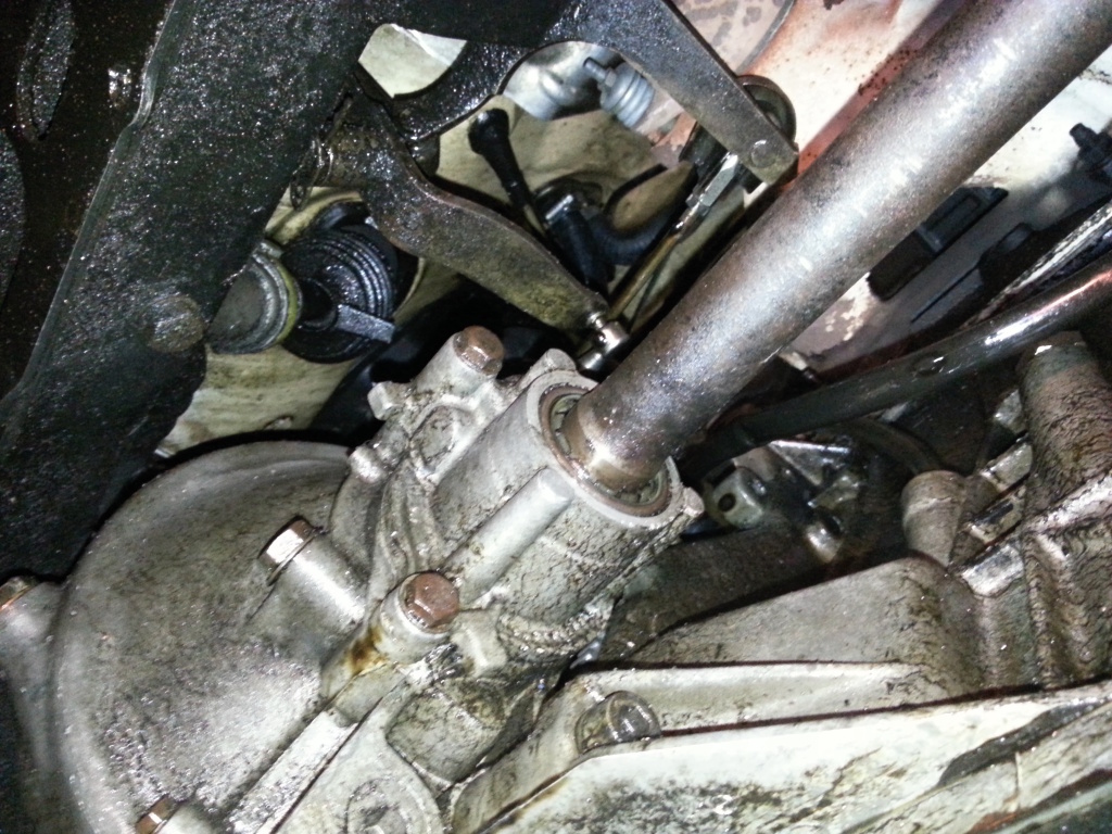

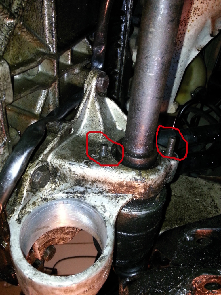

Ahoj, můžete prosím poradit lamce? Jak sundat spodní držák motoru - podařilo se mi vypreparovat starej siláč, ale novej mi tam nechce - zkusím to na lisu venku z auta, ale nedaří se mi vyndat poloosa. Co na ní musím sundat? Mám povolený dvě matky na držáku, u kola to mám nachystaný (chci to tahat s celou těhlicí), ale nechci za to rvát když nevim jestli to nedrží ještě na něčem... :-/
Poradíte pls? Haynes i Jak na to jsou k ničemu... :roll:
Povoluje se něco tady?

opatrně vyklepat poloosu už by na něčem držet neměla pokud to máš u kola rozebraný

Takže v převodovce je to jen naražený?

Ted ti to drží v tom hliníkovém držáku tak tam do toho poklepej
