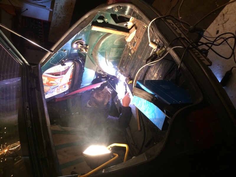

zdravíčko clubáci, zajímá mě jestli už jste to někdo řešil. Dost mi rezne podlaha v kufru a přemýšlím, že bych ji vyřízl a vyměnil, ale mám tam přišroubované tažné, což mi přijde dosti nesmyslné ale budiž.. Předpokládám, že podlahu jen tak někde nekoupím, je to tak? Takže, příjde na řadu nějaká ta samodoma výroba..
Re: výměna podlahy kufru
zdenek tady měnil podlahu kufru, ale určitě to není sranda
Já ji měnil taky :D
akorád já koupil celej kus zadku z jiného a vyřízl potom navařil tu zdravou, ale je to ''vomrd''. kdyby jsi chtěl dělat jenom podlahu, tak to třeba bude jednodušší, ale musíš si odbodovat spodní vystuhu, To jde celkem dobře.
Jinak je to práce na prd.
Ale jestli máš odvahu, jako někteří z nás, tak s chutí do toho.

Věřím ale tak nevím jestli je lepší tam mít přimontované tažnel. Když bych ho chtěl sundat je to možné skrze skt? Drží totiž na 6 šroubech v kufru
tažný je takhle přidělaný schválně, to není žádnej samodomo bastl. a drží líp než když je chycený do nosníku nad zadní nápravou

Aha tak to jsem nezušil, na svých 205kách jsem to neměl...

pred tim nez ju odrezes navar jednu rozpernu tyc k bokom aby to nepracovalo a drzalo tuhost

Jo podlahu jsem měnil, viz zde: http://www.forum.205gti.org/viewtopic.p ... 6&start=15
Ale znova už bych to nedělal, je přibodovaná po celém obvodu, a v místě upevnění s prahem a zadním nosníkem je celkem omrd jí bez poškození vyndat.

to je teda prasárna jak má bejt, nevim jestli si rovnym plechem pomohl
