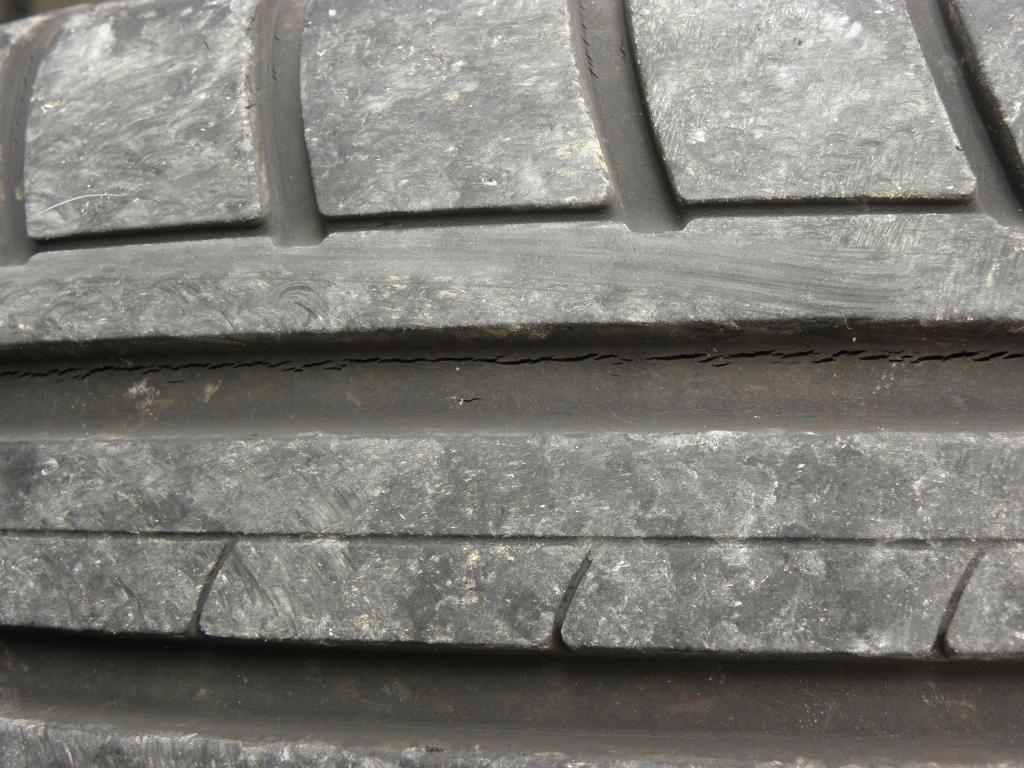

Foto je pouze ilustrativní, mám to trochu mín než je na foto. Díky za odpovědi a zkušenosti

Zdravim ve spolek. Dneska při prohlídce svého coupé jsem narazil na lehce poškozenou pneu na předku a to, že jsem na jedné našel "zpuchření" ale nevím zda je to stáším 7let a nebo je to "urvaný" bržřděním/akcelerací. Jsou to celkem dobré pneu Bridgestone Potenza. Celkem by mě zajímal názor zda je to jen povrchové-jezdi a neřeš, nebo radši schodit a prodat to nějákýmu tunerovi na drifty
Jde mi o to že po okreskách asi v pohodě, ale ted budu celkem s tím lítat po dálnici a občas se rád svezu tak bych si to nerad někde poškrábal o svodidla

stará guma a moc plynu

Ja jezdil dva roky s oktavkou na gumach ktere byly spuchrele tak o milion procent vic
byly i po obvodu kde se cte napis totalne spuchrele, a nic se mi nestalo

Stat sem nic nemusí, ale pokud jsou dotyčný prasklinky dost hluboko, tak se ti dostane vlhkost až na kord. Ten pak orezne a povolí(ne,m nebouchne to, ale vyboulí se běhoun a bude to kurefsky třepat)
