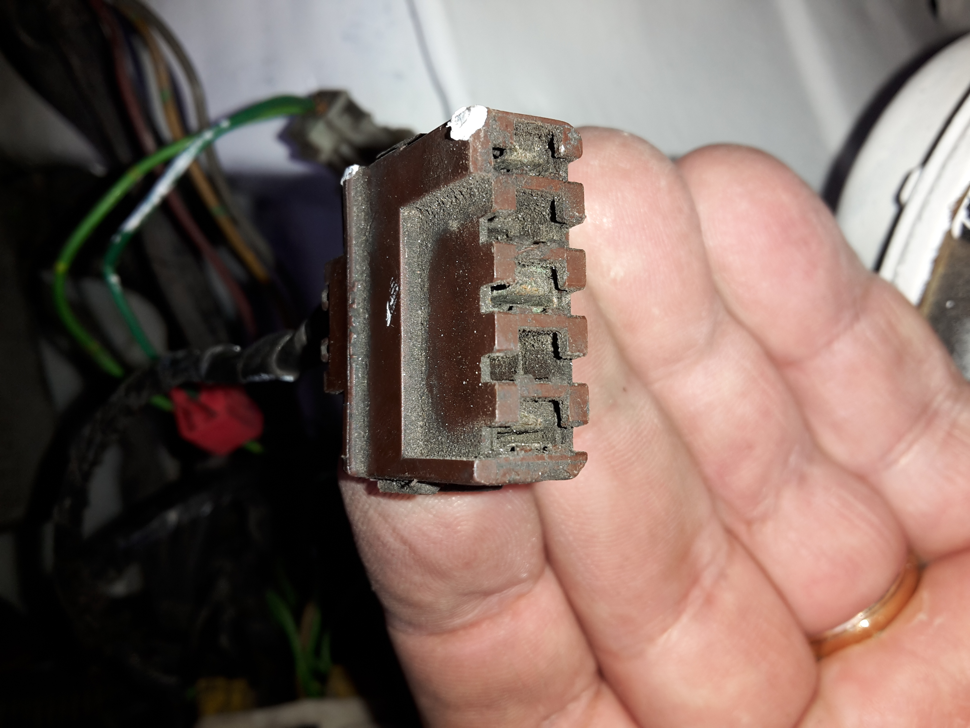

Takýto konektor som našiel za ľavím reflektotom. Vie mi niekto poradiť ?

Spíná to vrtule na sahaře.
Když si k tomu připojíš vypínač, mužeš si je zapínat sám.![Mr. Green :m:](./images/smilies/icon_mrgreen.gif)

Ďakujem ja som dúfal že to je konektor k prídavným dialkovým,viete mi aj stým pomôcť ?
Re: Elektro inštalácia Peugeot 205 1,8D r.v.89
u ropy si musíš dálkový natahat sám, tam příprava nebude ![:myslim: :myslim:](./images/smilies/myslim.gif)

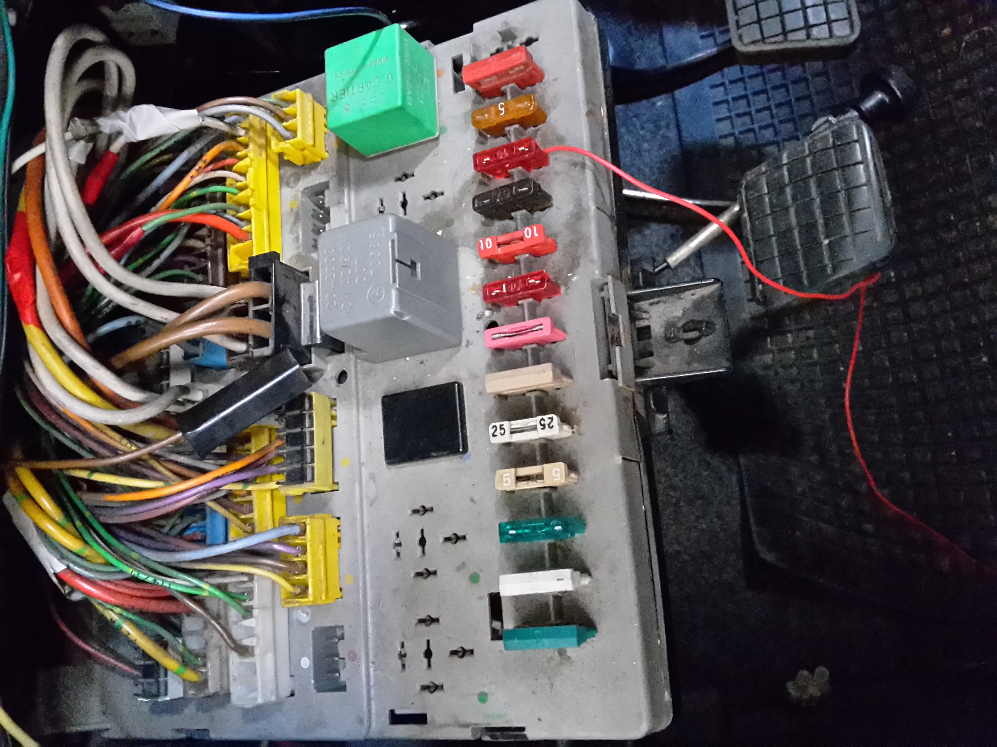

Takto vyzerá panel s poistkami a relátkami.
Pardon nejde mi vložiť foto skúsim cajtra.
Toto je ona.
Vie mi niekto poradiť aké prídavné dialky tam treba?
dálky si tam dej jaký uznáš za vhodný
Ja som myslel pomôcť zo zapojením.
zapojení je jednoduchý, baterka > pojistka > relé ovládaný hlavníma dálkovýma > přídavný dálky a nemusíš řešit fotky pojistkový skříně
