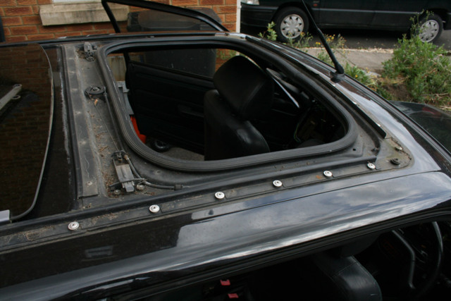

Na mém 205 se sekl manuální šíbr v otevřené poloze. Přitom vzduchové těsnění na páčku reaguje, vypadá to na zapadlou nějakou pojistku. Máte někdo zkušenost / radu? Díky!
Re: 205 tdi zaseklý šíbr
vzadu je takový mechanismus, co odtahuje páčky aretace na obou stranách okna, nějak se tam musíš dostat šroubovákem a zamáčknout to. těsnící guma jde sundat a pak by ses tam moh líp dostat... nebo pokud by to nešlo tak sundat kdycí ličty co jsou na střeše a vyšoupnout okno úplně ven. ty aretace mají totiž na jednu stranu náběhy aby to šlo ikdyž se neodtáhnou... ale teď nevim jestli to jde dovnitř nebo ven.... zkusim najít nějaký fotky

Paráda, přesně to jsem potřeboval vědět, kde to hledat. :up: Díky!
