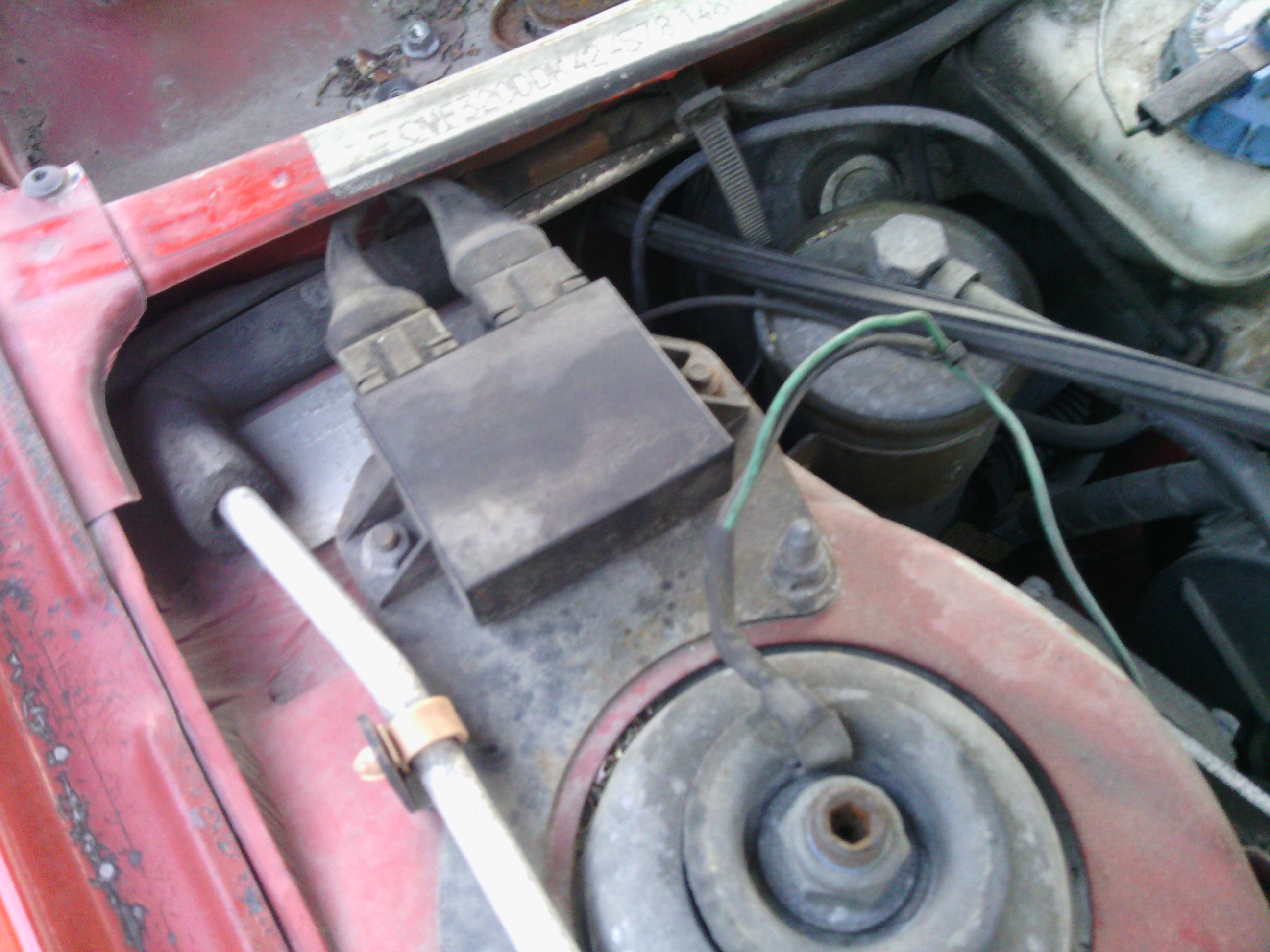

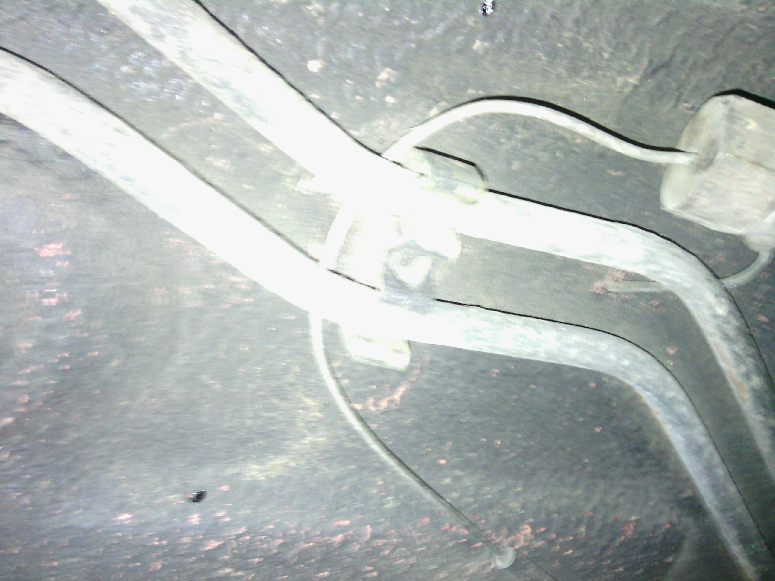

Zdravim,poridil jsem si 205 CTI 1.9 automat 1992 a resim par problemu,ale nejvic mi ted vrta hlavou to ze jsem pod autem nalezl teplotni sondu omotanou kolem palivovych trubicek,o vykendu jsem byl na vrakaci a vsiml jsem si ze u 1.6 je ta sonda namontovana do katalyzatoru,u meho auta katalyzator chybi.Od sondy vede kabel k cerne krabicce ktera je napojena na 2 kabely,chci se zeptat co je ucelem te krabicky,predpokladam ze rizeni davky paliva a jestli se to da nejak obejit,protoze auto nebezi tak jak si myslim ze by melo a obcas streli do vyfuku.Dekuji za rady

jo to bude kur** kvůli ekologii, věděl jsem že se to dělalo pro japonsko... a koukám že máš v kabriu klimatizaci, není to trochu zbytečnost ?
zkusim něco pohledat... ale nejednodušší by bylo to vyhodit a dát tam normální jednotku z motronicu.... jaký máš číslo na ECU ?

co se stane když to odpojíš?

a samotnou lambdu to má? podle serviceboxu to je sonda teploty katalizátoru, takže to určitě hejbe s nějakou stupní veličinou pro bohatost směsi....
ale jinak by měla bejt ECU stejná, takže jenom zjistit kam to vede a jakej signál to upravuje.....

Na cislo jednotky mrknu,odpojovat jsem to jeste nezkousel,zkusim zitra a nejsem si uplne jistej,ale myslim ze jsem lambdu nevidel.Vino nemas nejaky schemata k tomuhle systemu ? Taky premyslim o tom to vyhodit,jen zdroj problemu a zda se mi ze to je piggyback,jen napojeny uprostred nejakyho kabelu odnekud nekam a meni to udaje,takze teoreticky spojit ty zasuvky dohromady a melo by byt po problemu....A klimu rorchodim kdyz uz na tom delam,kdyz luxus tak luxus :D jedinej problem je ze tenhle system jede na medium R12 ktery uz je tady zakazany,tak to musim prekopat na R134a...

no právě že k tomu nic nemůžu najít, angláni to nemaj, tak snad jedině Taylor jestli by nevěděl... ale zásadní otázka je kam to vede.... no podle fotky to je motronic a ten by lambdu mít měl.... teda jestli tohle tam neni místo ní....
