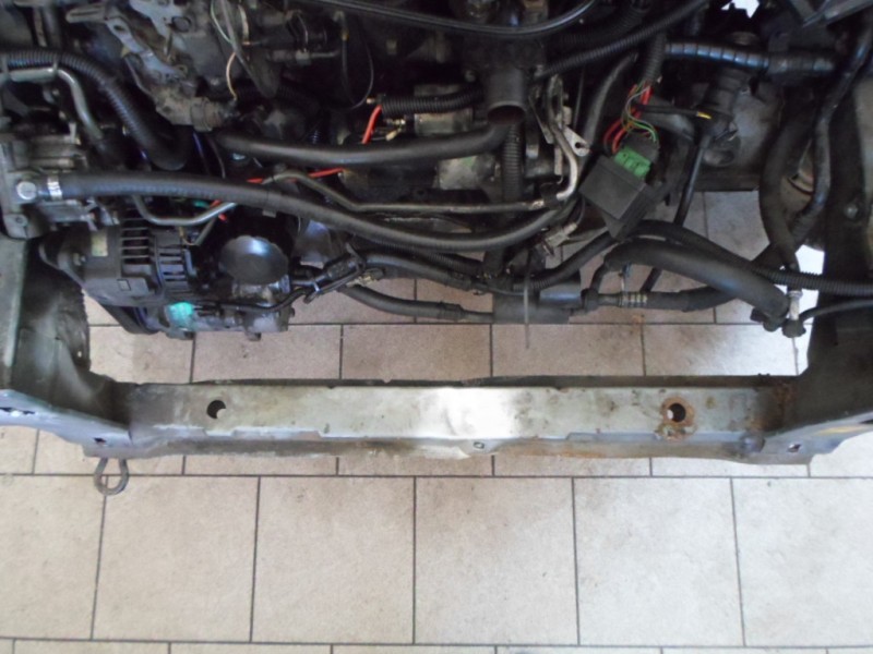

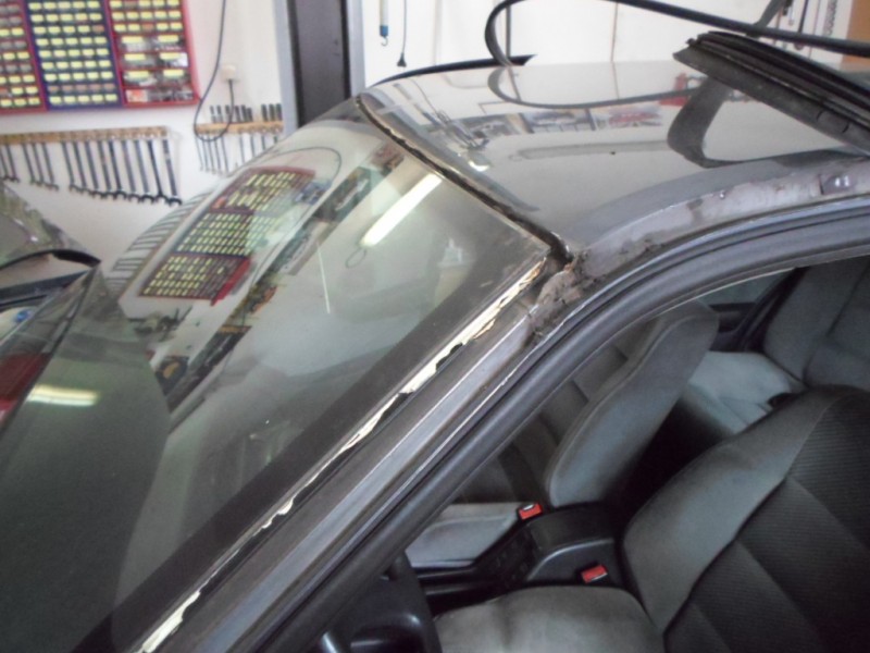

No než začne pořádná zima,jestli vůbec a začne se solit,tak jsem udělal potřebný úpravy podvozku,zatim jen užitkový nikoliv estetický.Vyvařili se nějaký ty místa,stříkly základem a tlumexem.Byla to celkem pakárna.
Dál sem měl v plánu dělat tlumiče,čepy ramen a brzdy,takže taky hotovo.Ale mohu říct,že sehnat zdravý nebo nedej bože nový horní misky na tlumiče není možnost,takže jsem sehnal jakš taks mísy,opískoval a dal do antikorozní barvy.Rovnou sem zvolil oranžovou
Ani sem nefotil ty starý shnilý na kaši,byla jich asi tak půlka.Takže nakonec všechno dopadlo dobře,auto po 14 dnech stojí na kolech a dal jsem tlemiče Sachs,čepy MOOG,brzdy Bosch,pak nový prachovky a uložení tlumiče.
