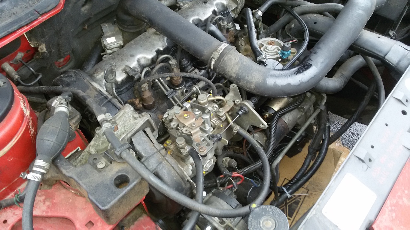

Zdravím, bohužel si nepomatuji, co mi dali do mé P405 break 2 1993 za motor,ale měl by to být silnější verze 205 1.9 snad 47kW. Potřebuji vyměnit těsnění víka ventilů a klínový řemen, ale nevím pod jakým označením to hledat. Zde je foto mého motoru : http://motosraz.pstruzi.cz/p405.jpg.
Já mám v TP označení motoru 10CU7C. Děkuji za rady, zda je to záměnné

je to úplně jedno, ty motory jsou identický a pěkně jim poděkuj, že ti tam nedali naftovej filtr

Dali je uplne vlevo mimo foto z golf 3 . Jen plechovka přívod a odvod. .... dik za info. Zítra jdu kupovat to těsneni. ...

Původní filtr tekl jak blázen. Co klínový řemen. Jsem koukal ze jich je více druhu. Já bych měl mit jen servo a nemam klimu. Dík za info ....

Typoval bych 6PK1130

nejjednodužší je vzit metr a měřit :up:
