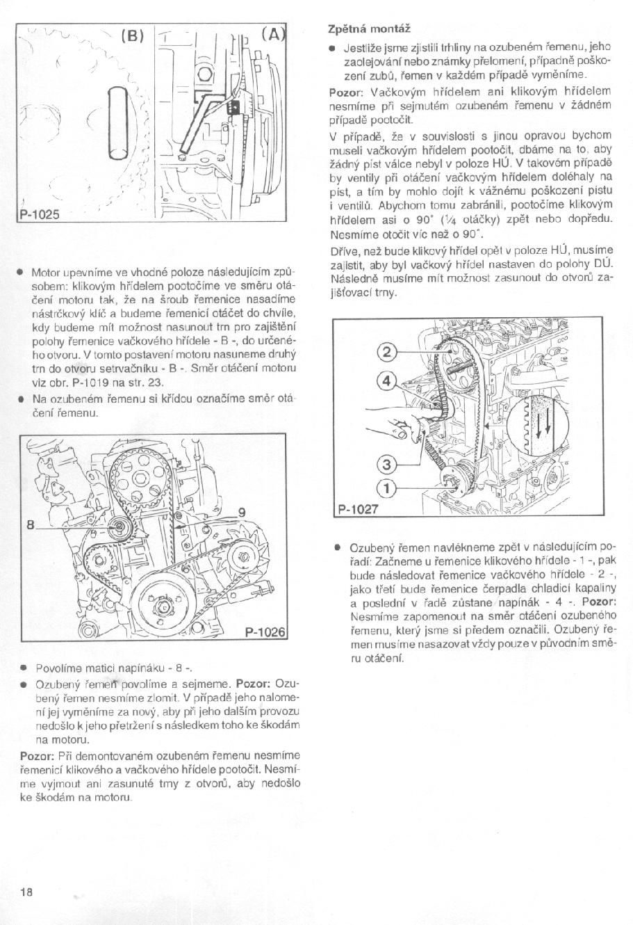

ahoj prosimvas nema nekdo schema rozvodu na peugeot 205 benzin 1.1, 44kw?

Musíš to trochu více specifikovat... Rozvodu vody, oleje, benzínu, rozvodu motoru ?
Co přesně bys na tom chtěl vidět?

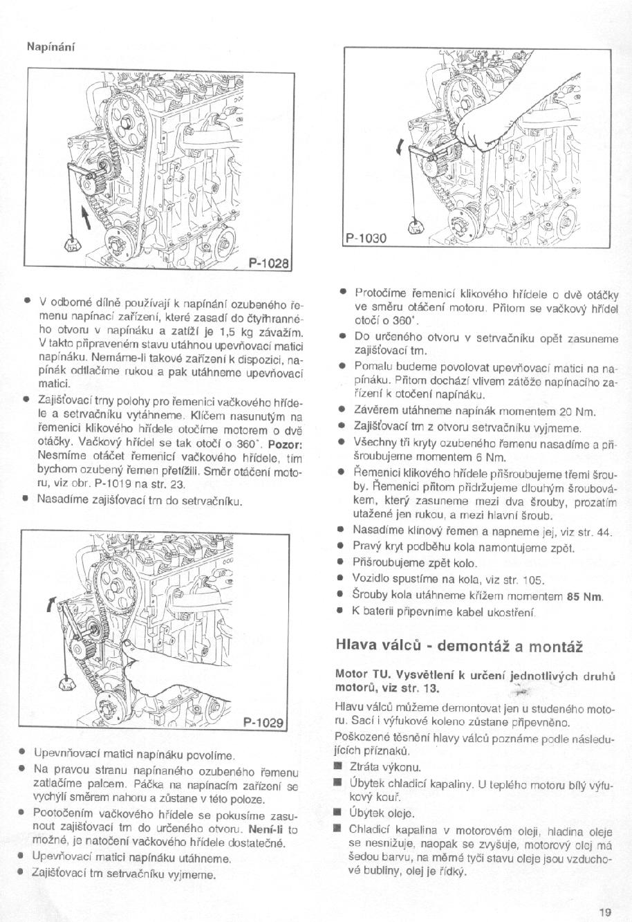

rozvod motoru
Katza
Příspěvky: 309
Re: shanim schema rozvodu
Příspěvek od Katza »
na tom neni co vymejšlet - vačku chytíš vrtákem 10mm v rozvodovym kole, kliku chytíš na setrváku tyčkou nebo vrtákem 6mm k bloku zepředu motoru (jako od olejovýho filtru), shodíš řemen, dáš novou kladku + řemen v pořadí klika-vačka-kladka-vodní pumpa a dopneš tim stylem, že na napínací kladku dáš tyčku dlouhou 80mm a na konec pověsíš závaží 1,5 kg a utáhneš - protočit - kontrola, případně předělat.
