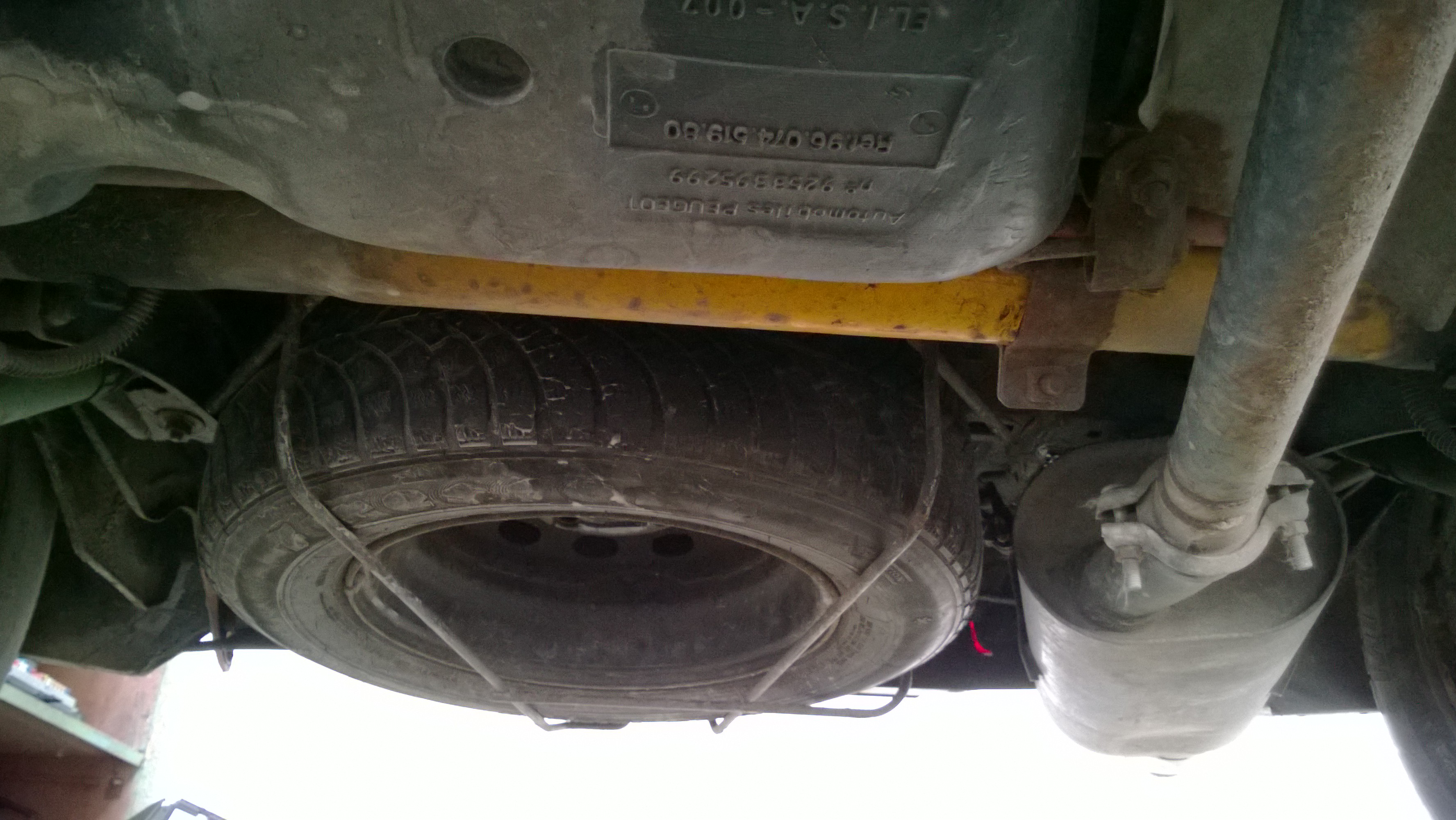

Tak jsem sehnal garážu s kanálem ve vedlejší vesnici - konečně můžu obkouknout Puga i zespodu.
Dávám fotku kolik je místa mezi výfukem a rezervou.. může teplo od výfuku něco udělat s gumou?

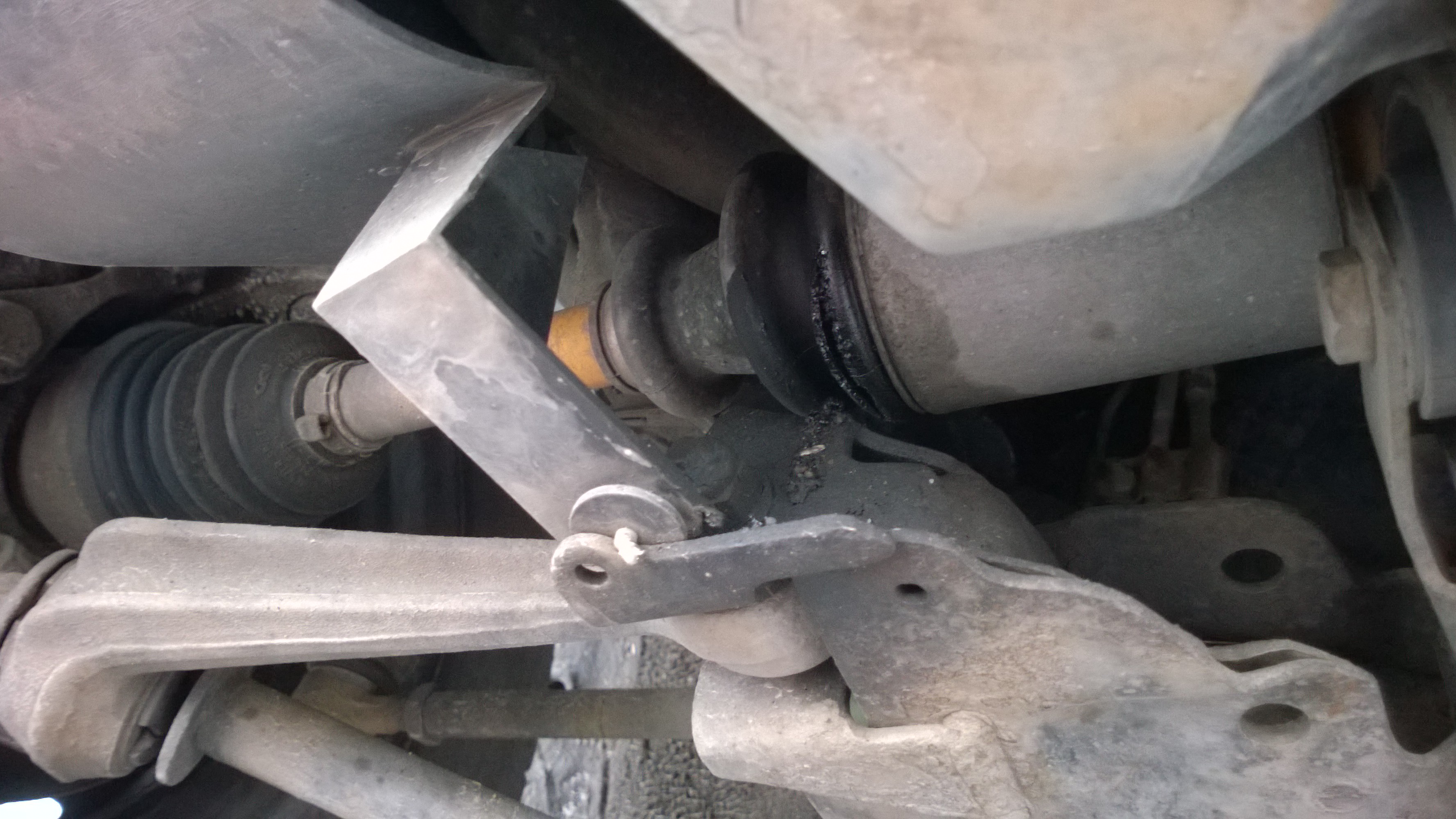

Dál jsem si všiml praklé manžety u pravé poloosy.. hledal jsem a našel že se dají koupit přetahovací.. co byste mi poradili? (Koupit novou polosu?

Jinak při cestě z Mostu jsem zjistil, že když jedu rychle (třeba 150) z kopce a dám nohu z plynu, tak to rachotí.. asi vpravo.. že by poloosa?
Zatím jsem neměnil tu manžetu, tak možná rovnou vyměním celou poloosu.. musím jen zjistit jestli to dělá ona.
